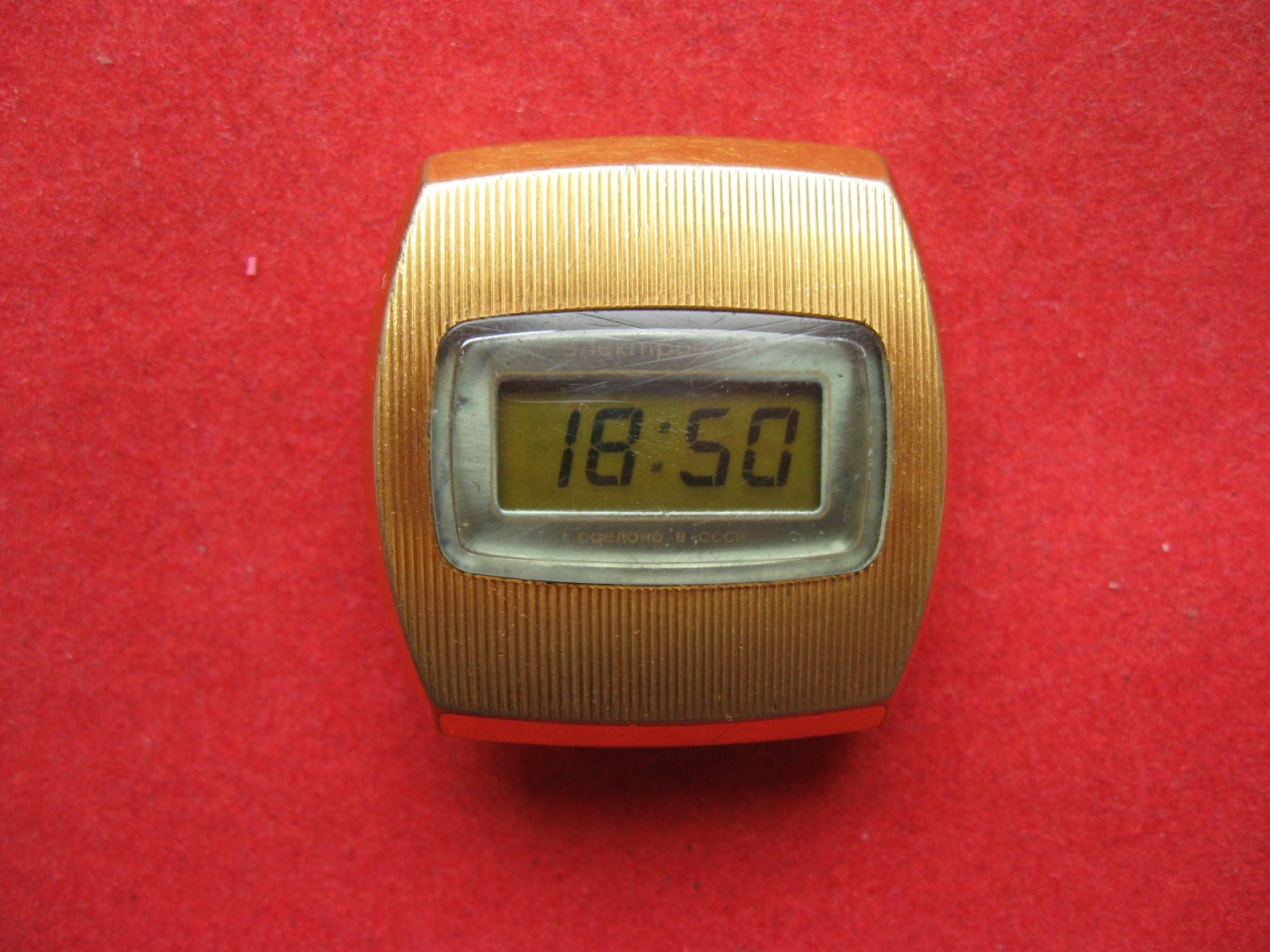

Добрый день.Есть такие часы,были у отца любимые.Вопрос,как на них выставлять время?Поставил батарейки новые-часы пошли-на регулировку не реагируют.Может надо одновременно две кнопки нажать?Спасибо.С уважением,Герман

Проверьте, установлена ли контакт-пластина между батарейкой(плюсом) и пластиковой обоймой?
Контакт должен касаться крышки. Тогда кнопки будут работать. Картинка для представления.

Спасибо.Контакт-пластина-все на месте.Даже прокладка стояла родная-пришлось удалять,как камень стала.

Все,время выставил-ура!Снял еще раз контакт пластину,хорошо зачистил,и вот оно счастье.Даже удивительно,часы пролежали лет 20 со старыми батарейками.Умели раньше делать.

Вопрос: верхняя пластина-перемычка для этих часов (3049)?

MrBerelex, у вас все правильно собрано - очевидно же, что другая пластина электрически замкнет на корпус "среднюю точку" батареек, а не "+".

Достались часы в таком виде - работали. Какие еще есть мнения?

Ну видно же явно что перевёрнута она....(левак какой то впихнул кто то) выступ должен заходить на своё посадочное место в обойме и пуклёвка под винт в патай идёт к верх ногами,а для полного счастья я б ещё лепестки подогнул бы или вообще оторвал б их чтоб и правда не замкнули к крышке на всякий случай

А на этом фото прижимная пластина по чему то вверхтормашками.))) По логике должна бы как на фото в предыдущем посту.
У меня мнение такое, что в этом случае тоже запитан плюс на копус, но в половину напруги, вместо 3 в идут 1.5 в Может я ошибаюсь, аксакалы поправят.)) Может и этого хватало для нормальной работы, но... в случае разряда батареек до какого то порога, когда часы сами ещё будут работать, управление уже нет.
