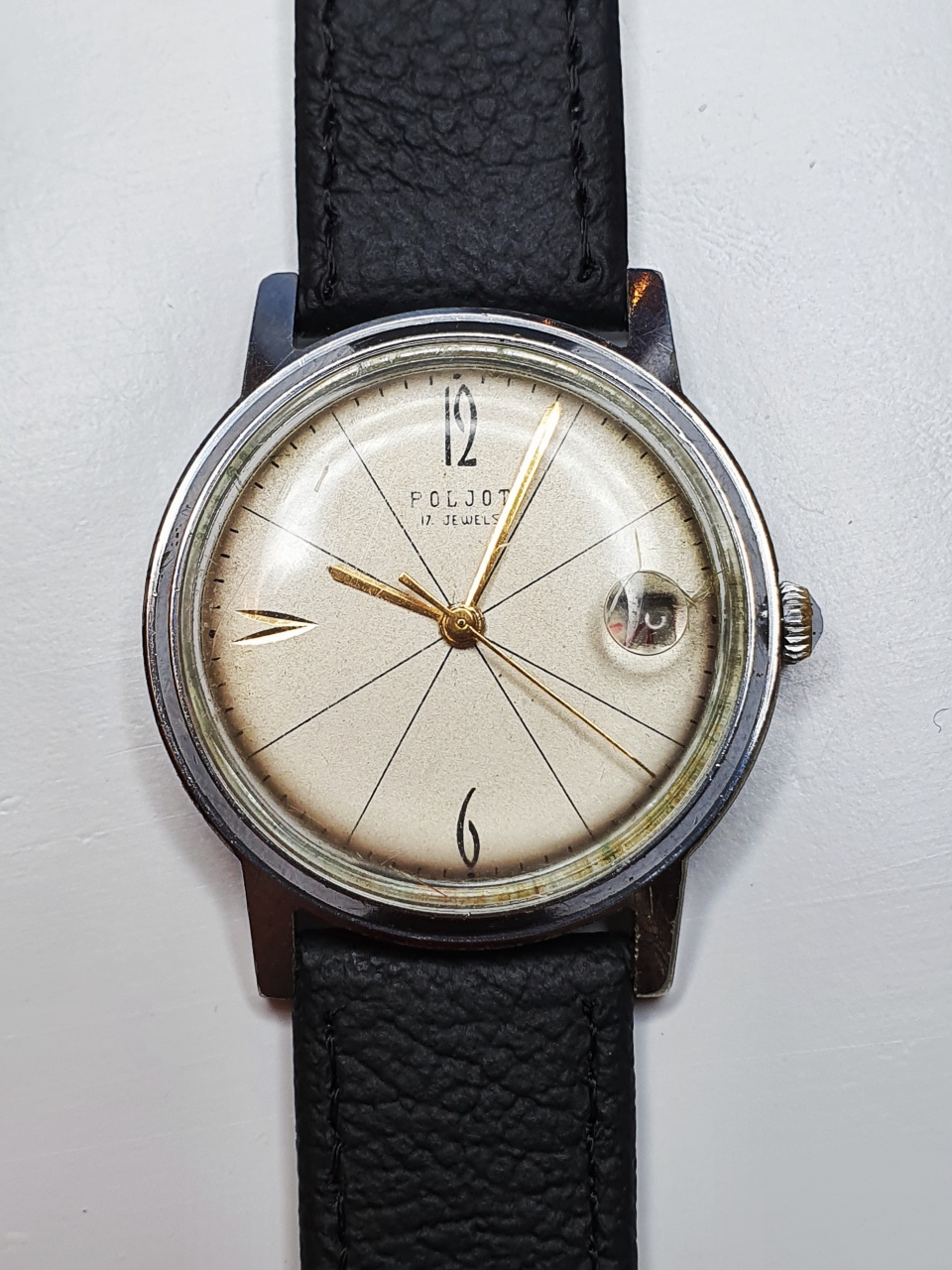

Как и обещал, перенес все обратно в донора. Чтоб и баланс и мост и вилка были от одних часов. Правда с донором пришлось чуток повозиться после мойки и смазки. Пружина барабана была совсем уж плоха. Поставил другую. На глаз амплитуда примерно такая же и осталась - есть небольшая разница в горизонтальных положениях. Заказал таймграфер на Али, как приедет, так проверю на нем, и тут отпишусь.
Ну а пока, вот результат всей той работы
Ещё раз всех благодарю за проявленное терпение и мудрые советы. На этом механизме я прошел первые свои трудные уроки. Я уверен, что я ещё вернусь к этим часам, чтоб все таки решить до конца вопрос амплитуды.
