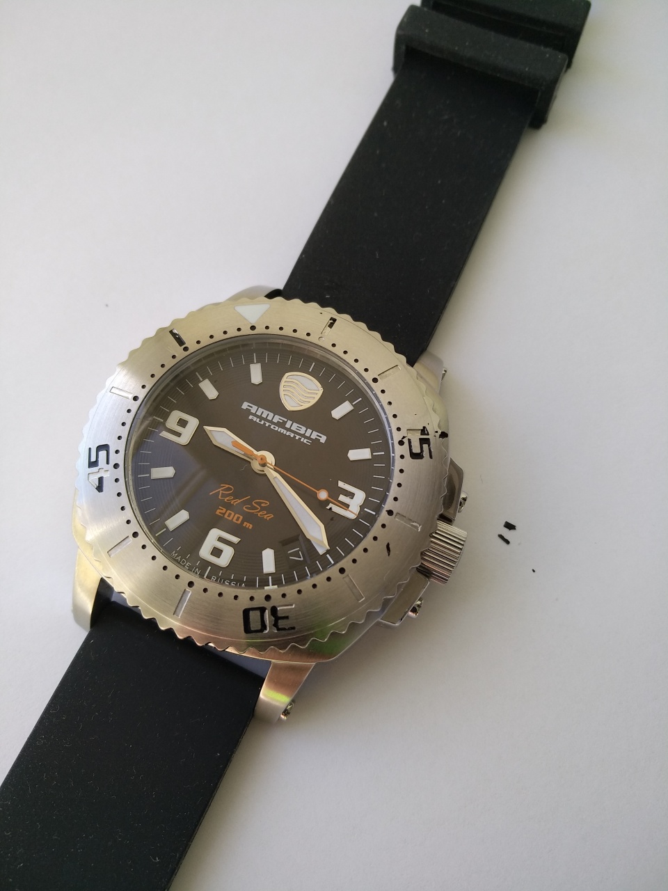

"Предостережение о Red Sea или кастомный безель типа Longines"
Писал сюда о часах давно, но вышло так, что не носил их. Купил ещё синие, но продал, тк ожидал другого цвета.
Итак о черных: купил на них силикон на Али, очень приличный оказался, не воняет, пыль не собирает. Поносил неделю и полез в них в душ. Вот что вышло цитирую Ютуб (даже решил видео снять от расстройства):
Один раз сходил в душ. Обратил внимание, что одна метка побелела, думал мылом забилась. Провел ногтем! И краска отвалилась. Потом провел по остальным меткам- вся краска отваливается! Качество окраски позорное. Как акварелью красили. В итоге за 10 мин превратил безель в полностью голый, только люминесцентный треугольник не трогал. Безель получился как кастомный Longines Делайте выводы о качестве отнюдь не дешёвых часов для российского часпрома. PS: ход в пределах допуска. Обращаться ли в гарантию, не решил.

Сообщение от Surgeonevil Посмотреть сообщение
Всем здравствуйте.
https://youtu.be/MomNQ1o_Eu8
А что - выглядит в плане дизайна неплохо
У меня заказан серебристый вариант - думаю с ним такие "лысые" символы будут смотреться даже лучше чем черные. Другое дело что функционально - подслеповато и возможность использования безеля по прямому назначению - для засечки времени погружения весьма сомнительна. Но реально - сколько владельцев "дайверов" используют мех. часы для погружения?
