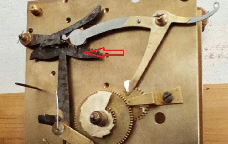

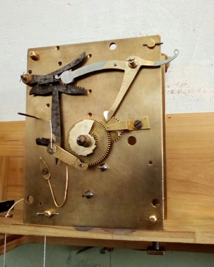

Сделал ещё две утерянные детали на механизм, гребенку и V образный , спусковой рычаг.
Если с гребенкой не пофантазировать, всё строго по чертежу, то рычаг захотелось сделать поизящнее ,
чтоб перед предками стыдно не было, вроде получилось.

Саша, гребёнка у тебя ржавая почему-то. А рычаг весьма игривый. Смотрите, батенька, что-то вас в крайности бросает

Гребенка сияет как котовы "фрагменты"
Либо ты не то фото смотришь, либо фото как всегда не лучшее
Я даже вот теперь сомневаюсь надо ли было эти детали заполировывать ?
Ещё боюсь "вот приедет барин" (Олег)
И скажет что это не характерно для данного времени.

Я смотрю на фоту, кусок коей ниже. На гребёнку (как я её понимаю) нацелил стрелку. Ась?
Сияет тут только игривый рычаг, видимо, его котик полировал по Фрейду

Коля , что то наверное я переработал. термины перепутал . Улитку я делал , гребенка слава богу родная.
А гребенка и проч. ещё зачистим.

Огромное эстетическое удовольствие доставляет лицезреть такой ремонт!
У человека и голова хорошо соображает и руки из правильного места!
И не не надо что-то там заполировывать, пускай эти этапы жизни часов
будут видны потомкам,не нужно это прятать.
