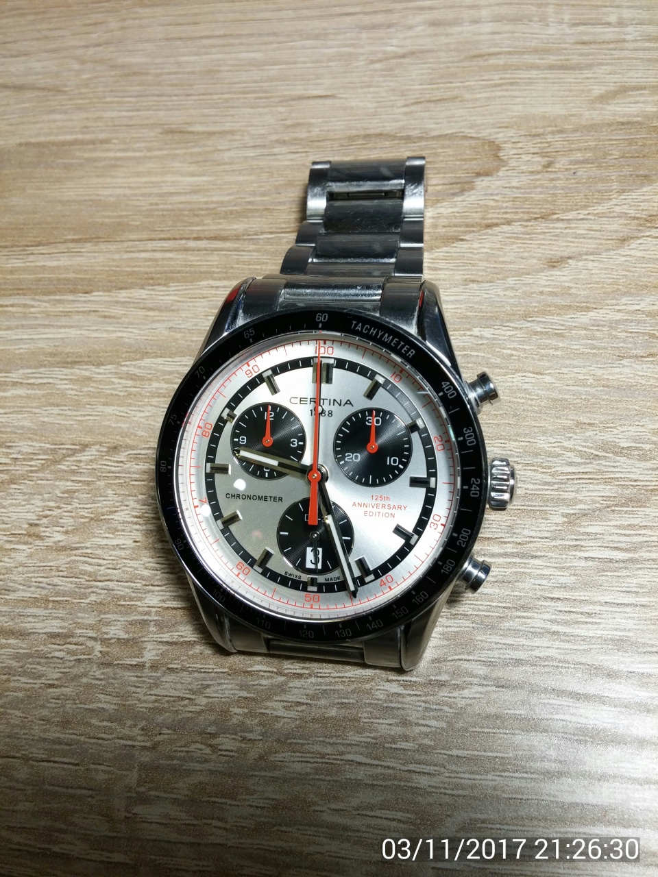

прошло уже "немного" времени, как я ношу свой swiss-кварц.
в ветке много сообщений о точности кварца;
добавлю и я свои "5коп":
часы лимтка "125-летний юбилей" сертина. кварц с термокемпенсацией, COSC, калибр - ETA 251.264 CEN PRECIDRIVE: Certina C024.448.11.031.00 (у остальных моделей коллекции номер начинается с 024.447). Пресидрайв на циферблате не написано. покупалось в бутике евротайм, но картинку с сайта уже убрали, осталась на другом сайте (http://www.aviatortime.ru/certina-c0244481103100.htm) я там был - там продавался 21 номер из 1888 шт. серии.
выставляю и проверяю (в дальнейшем по time100.ru. Т.к. этот сайт идет вровень с гринвичским, сравнивал несколько раз в двух окнах на стационарном компе с хорошим инетом).
Выставил в конце февраля 2017г. - выставил примерно на полсекунды вперед (как рука дрогнула как говорится).
В начале мая нужно было перевести дату с 30 апр. на 1 мая. и я отодвинул чуть сильнее головку. в результате остановил часы. На этот момент (март + апрель) видимого изменения заметно не было: те же пол-секунды вперед.
Кстати отмечу - часы ношу постоянно, и хоть весна, на улице температура постепенно теплело, часы постоянно подогревались рукой - это к слову о термокомпенсации. также я могу полежать в горячей ванной (с часами на руке).
Выставил 2 мая опять примерно на пол-секунды вперед:
переставлял дату 1 июля, после 30 июня. Сумел без остановки часов. Затем 1 октября (но не смотрел сайт, не контролировал уход часов от сайта).
Сегодня 03 ноября - сравнил: идут почти на 1 секунду быстрее сайта. Т.е. ушли вперед примерно на пол-секунды за 6 месяцев (со 2 мая по 3 ноября).
Такие пироги.
Сертина это лотерея написал Rassim. Может и так, а может потому что я их не снимаю почти и термокомпенсация работает только на улице в холода и в ванной, может на COSC-сертификацию сертина отбирает партию "получше".
Много "может".
Посмотрим как будет через несколько лет (как предупреждали), кварц все быстрее должен уходить вперед.
