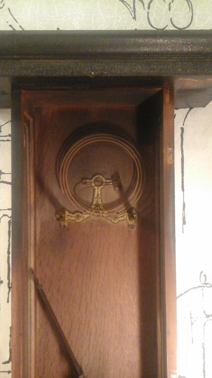

Всем доброго времени суток. Помогите определить когда и кем произведены эти часы.
Клеймо плохо видно, это буква Т а в ней Н. Если возможно подскажите материал дерева, сильно поврежден шпон короны, для восстановления.
С уважением Евгений.

Tomas Haller между 1896 и 1904

Вот такая?

Погуглите Thomas Haller

Здравствуйте, Евгений.
Традиционно - сосна и шпон, чаще всего ореховый. На корону -тонкая доска 10-15 мм. Тонируйте-состаривайте.

Такая, только без звезды.
Корона жива, только шпон по кромкам облупился миллиметра 2-5, думаю как восстановить, или заменить шпон, или как то грунтовать.

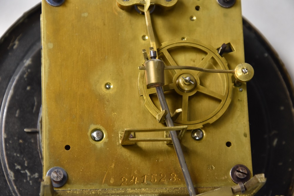

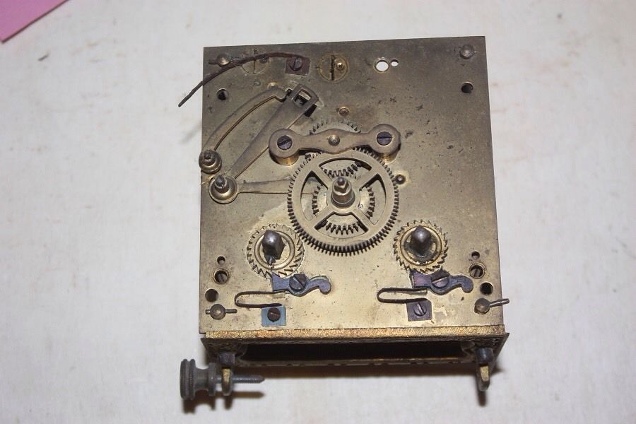

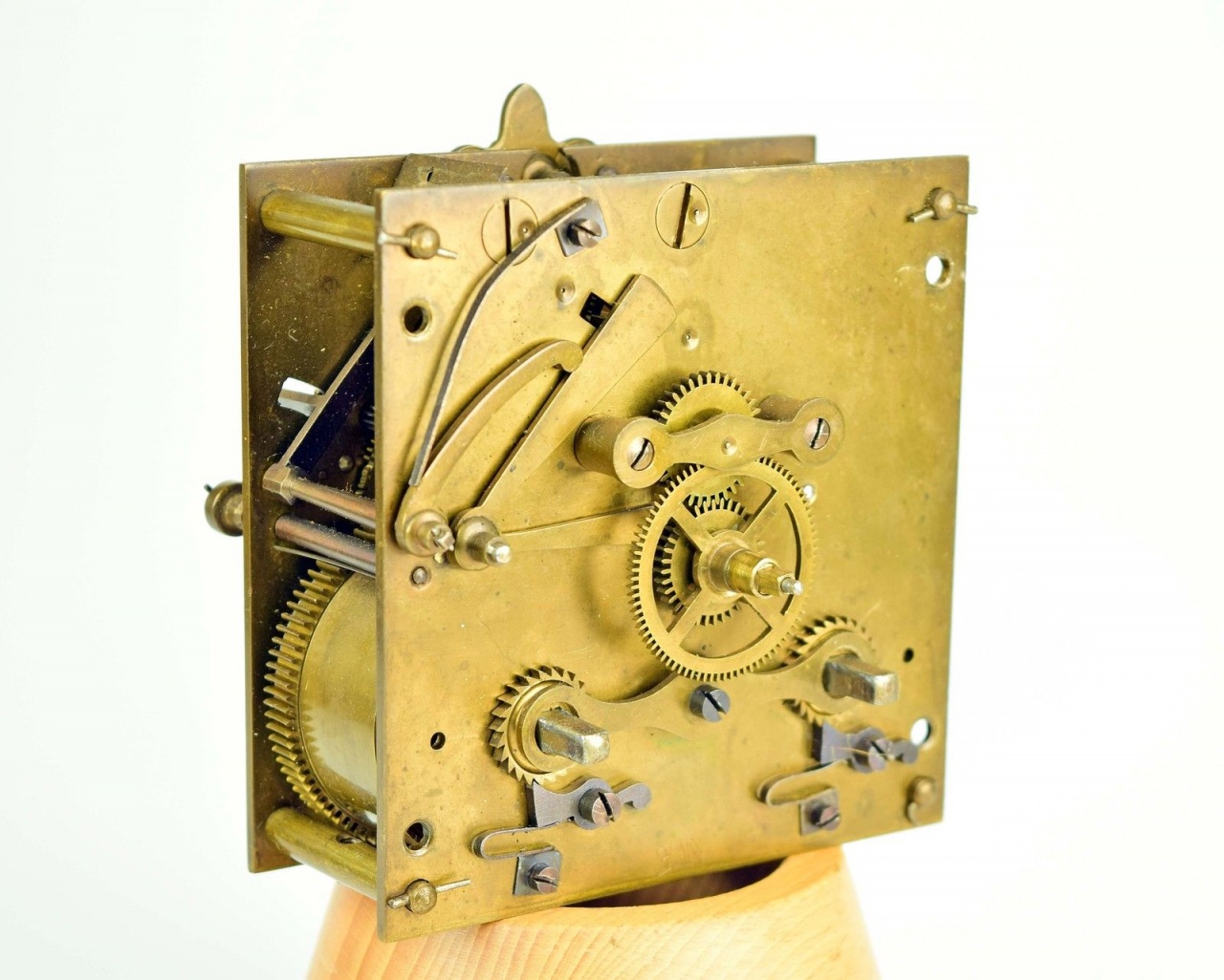

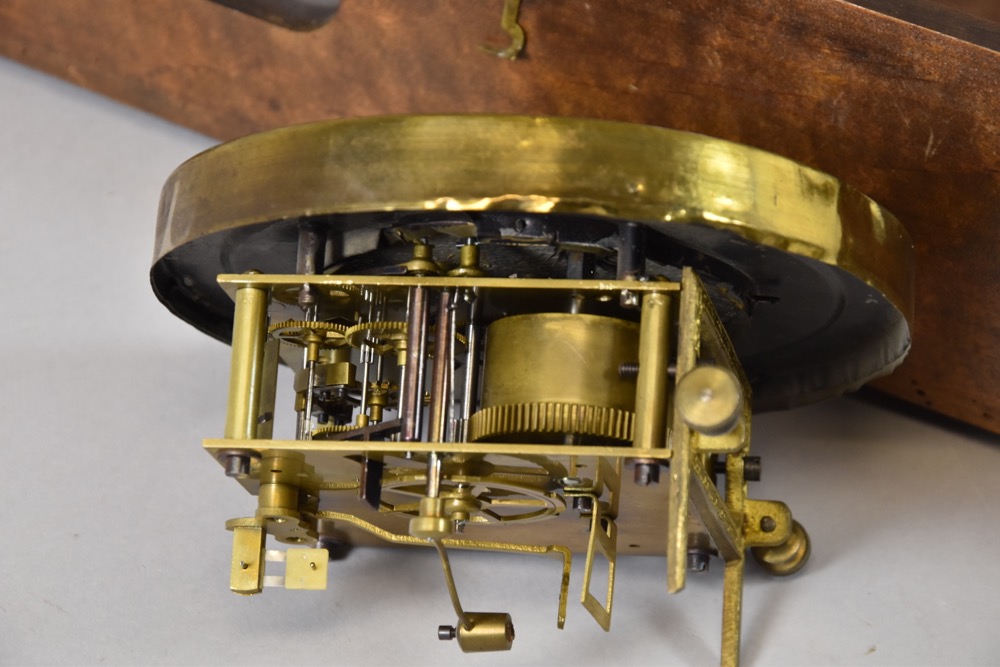

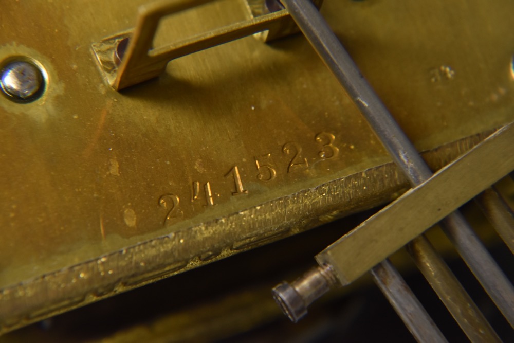

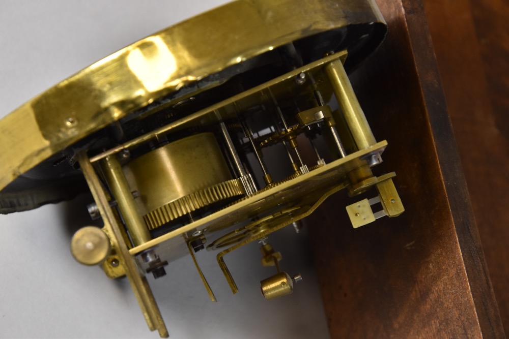

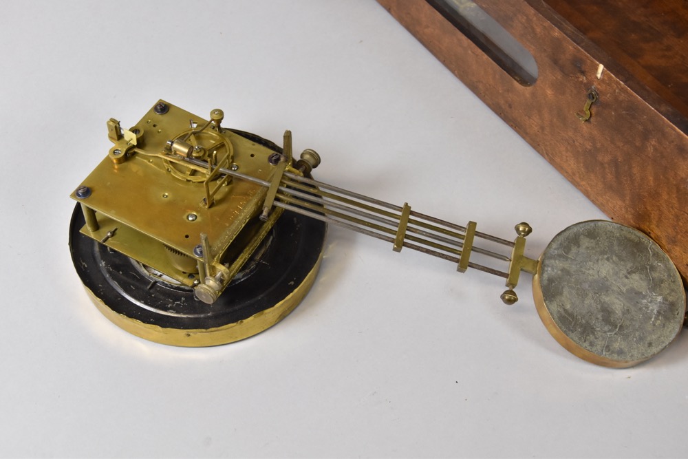

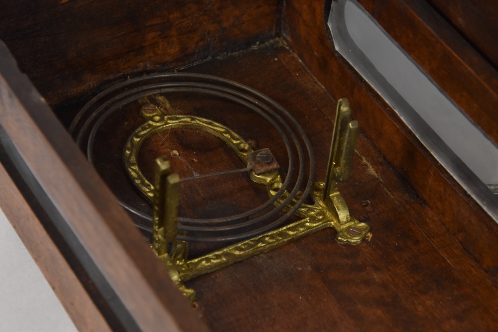

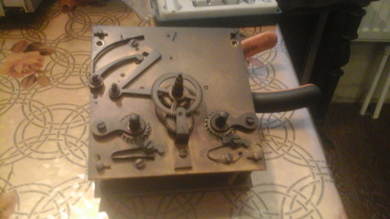

Коллеги, приветствую.
Может ли кто-нибудь идентифицировать cей механизмус?

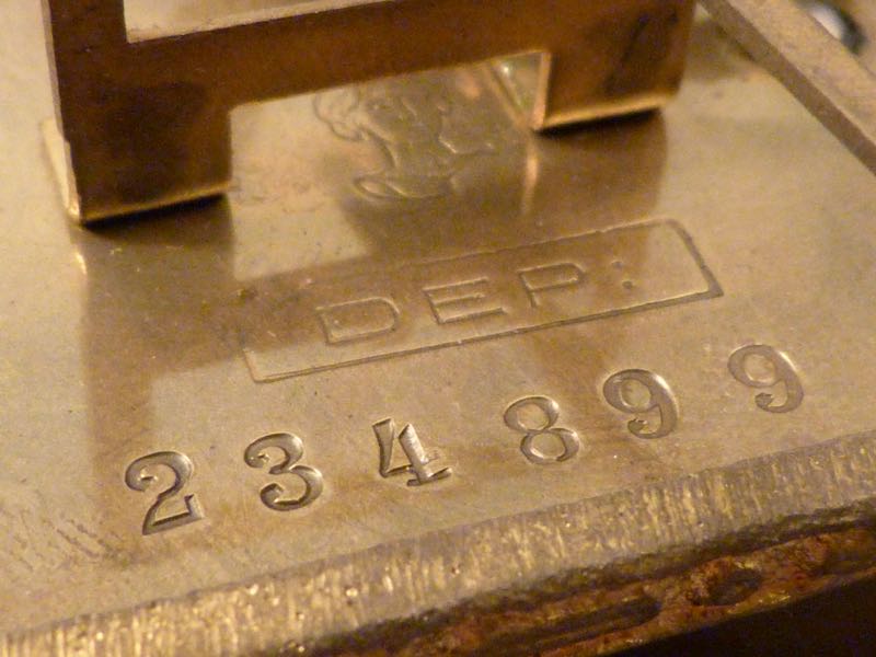

Николай, добрый день!
Это "Schlenker & Kienzle" ~ 1894 год. Комплектация "Меркурий", сделаны для продажи на стороне поэтому без клейма.
Вот близкий номер:
С уважением, Татьяна

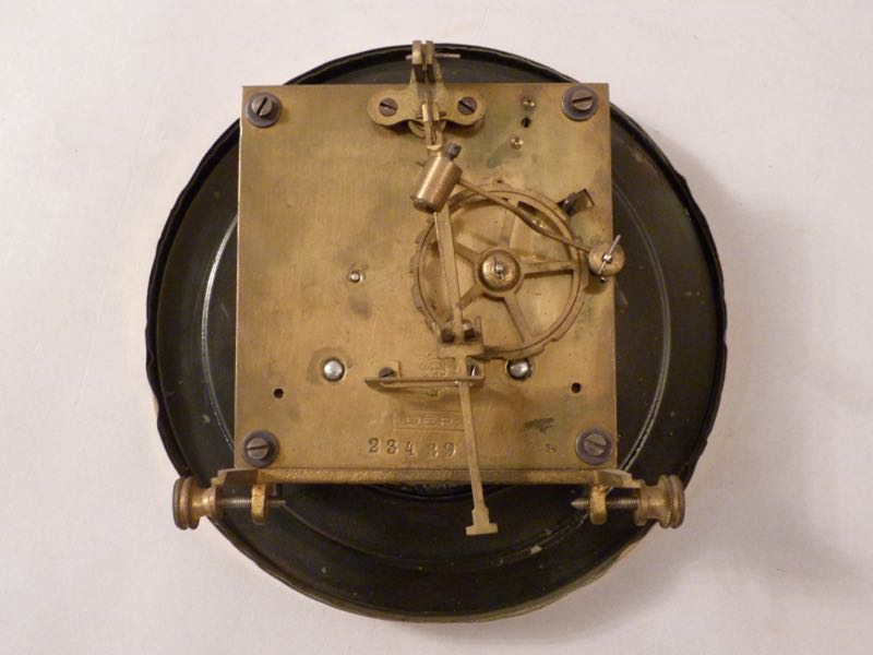

Татьяна, добрый день!
Как Вы думаете, эти "Меркур-регуляторы" качеством отличались от механизмов стандартных? На вид все на высоком очень уровне, маятник вообще прекрасный, как у раннего Ленцкирха.
С уважением,
Олег

Олег, мне сложно говорить о качестве, проще о комплектации.
Меркурии этого периода имеют меньшие размеры 85х85 мм, у них отсутствует демпферная пружинка (чуть позже появится), нет сменной накладки (минутного триба?) на задней платине.
В отличии от "Крылатого колеса" у половины "Меркуриев" половина часов с короткими маятниками (25 или 34 см).
И, ещё есть отличия на передней платине:
Первое фото - Меркурий, второе - Крылатое Колесо.
