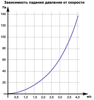

Сообщение от basic little fox Посмотреть сообщение
а вот тут подсчет что даже если двигать рукой как профессиональный боксер то это добавит только 1 бар
https://www.watchuseek.com/threads/t...nd-wr.5106081/
я не проверял расчеты просто есть такая точка зрения
Зависимость давления от скорости нелинейная

  #119
Старый 05.06.2023, 19:00
Аватар для gromm
gromm gromm вне форума
Регистрация: 23.08.2009
Сообщений: 15,449
Сказал(а) спасибо: 15,993
Поблагодарили 18,372 раз(а) в 7,337 сообщениях
Более основательный вариант с выводами
https://www.watchuseek.com/threads/s...-again.610734/
