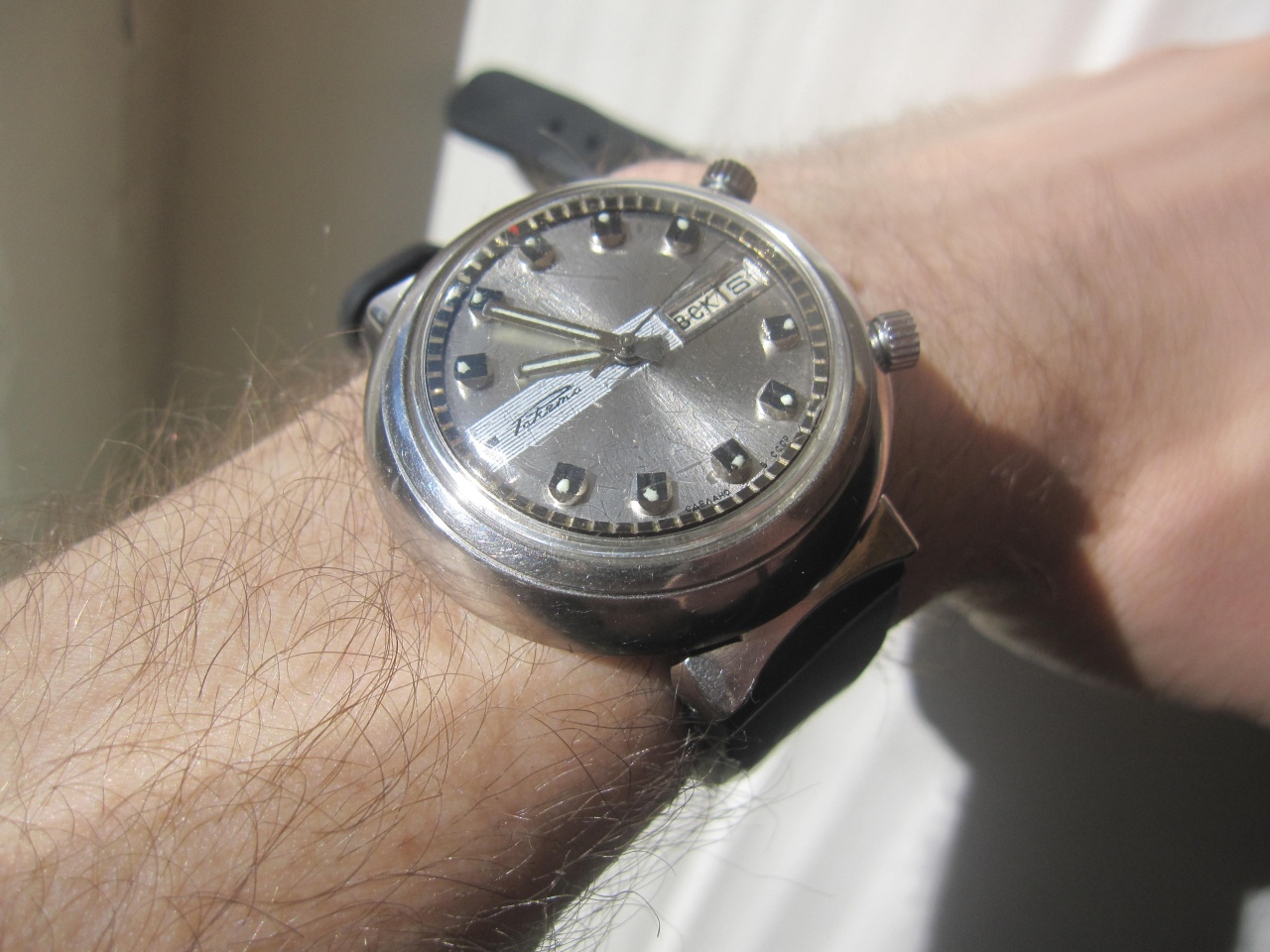

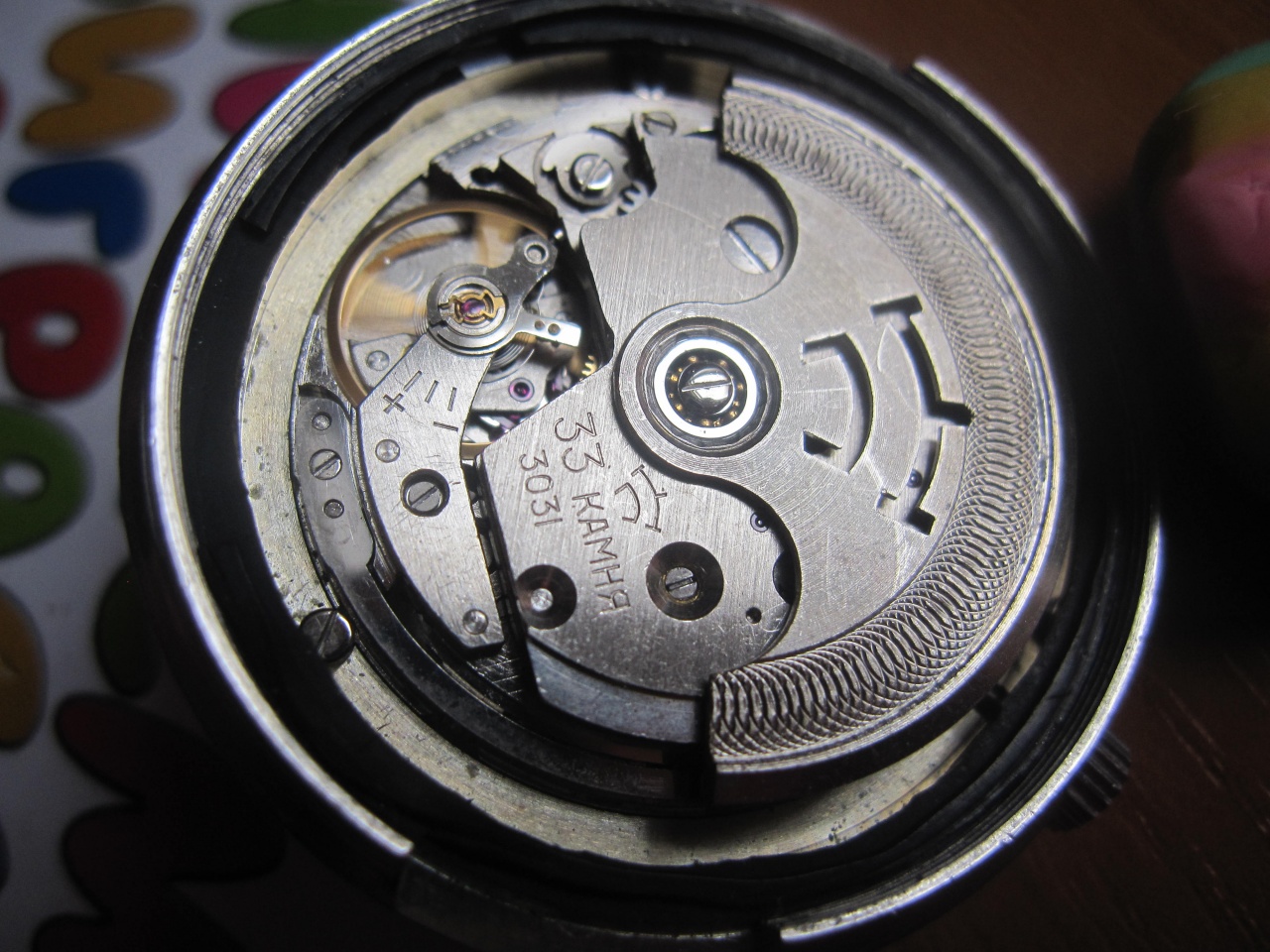

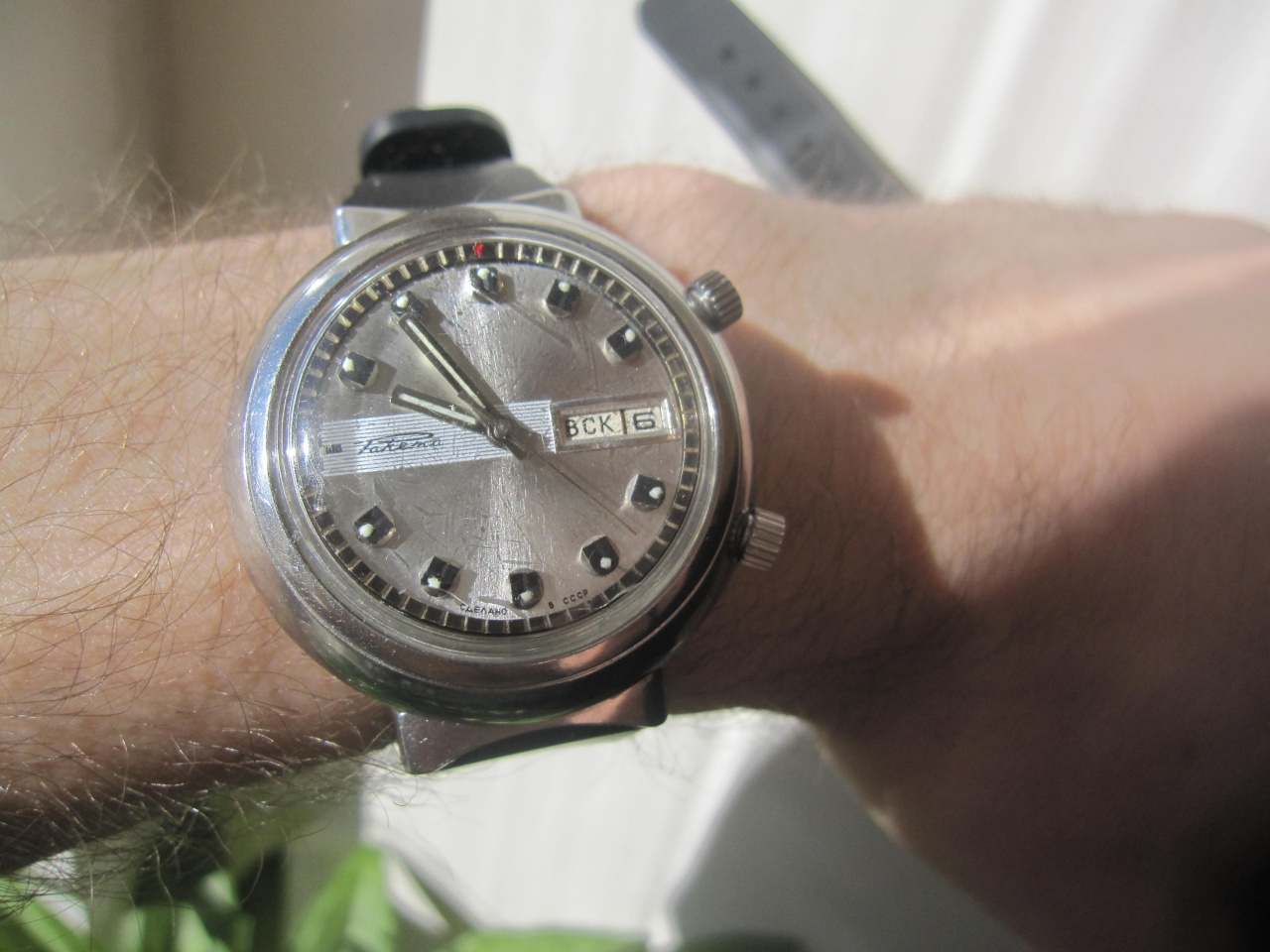

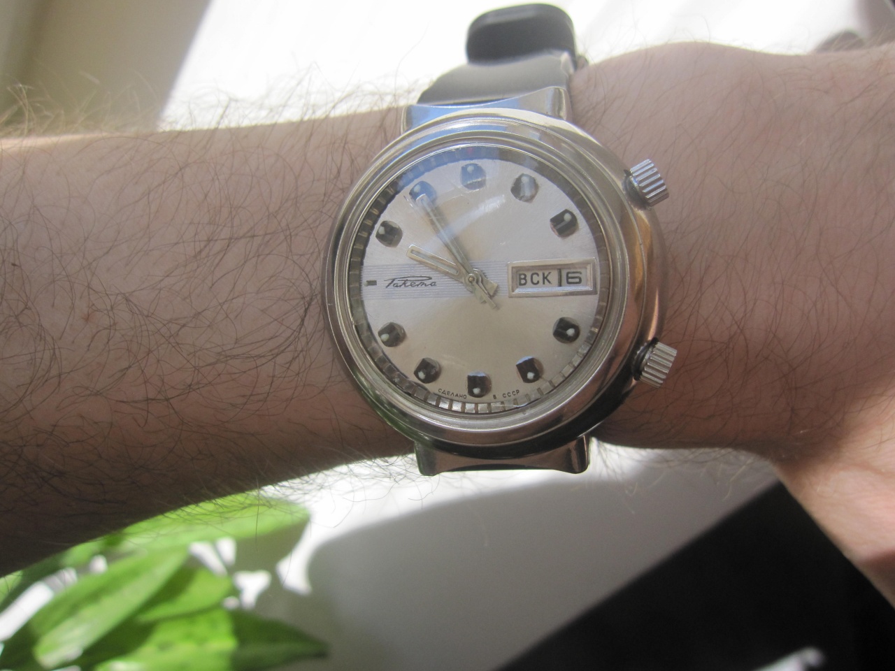

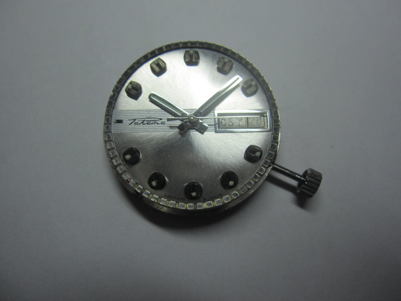

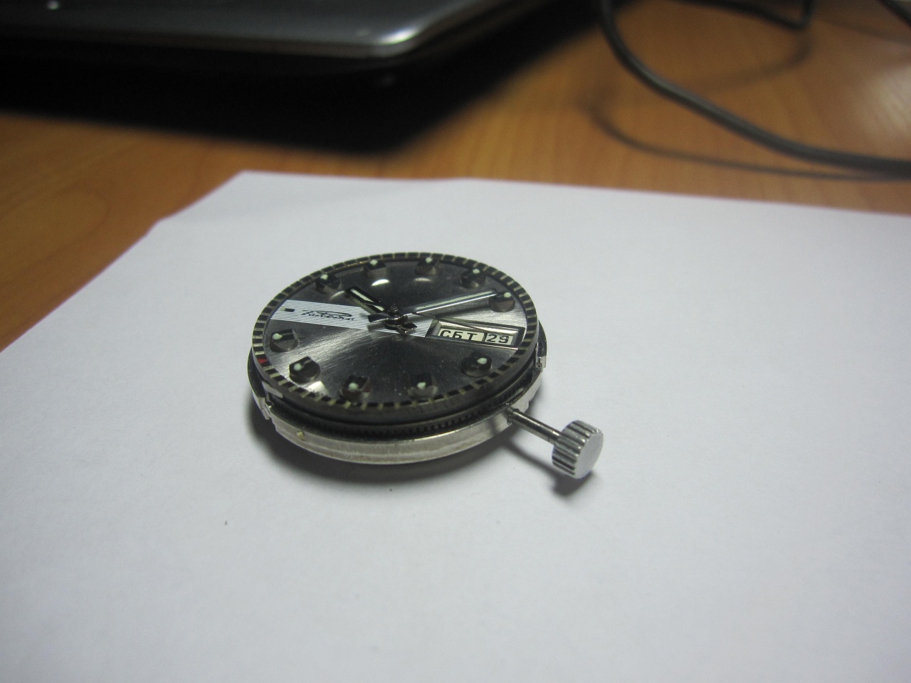

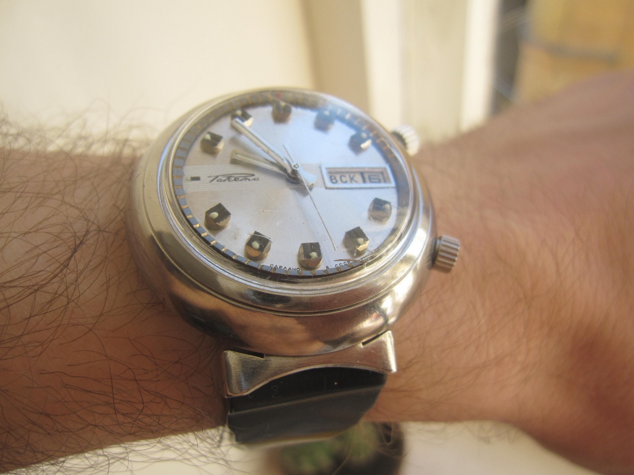

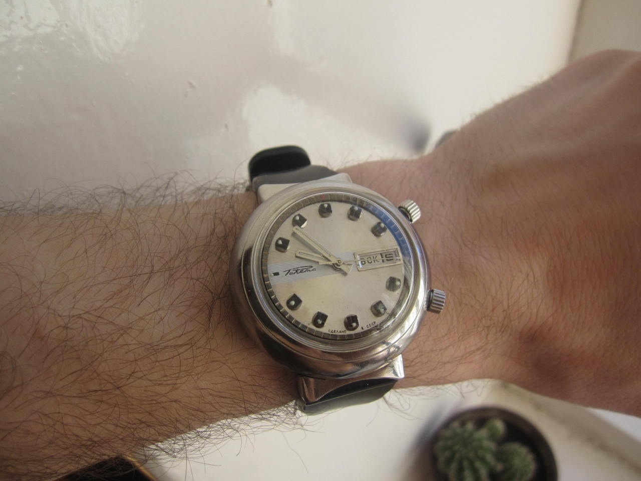

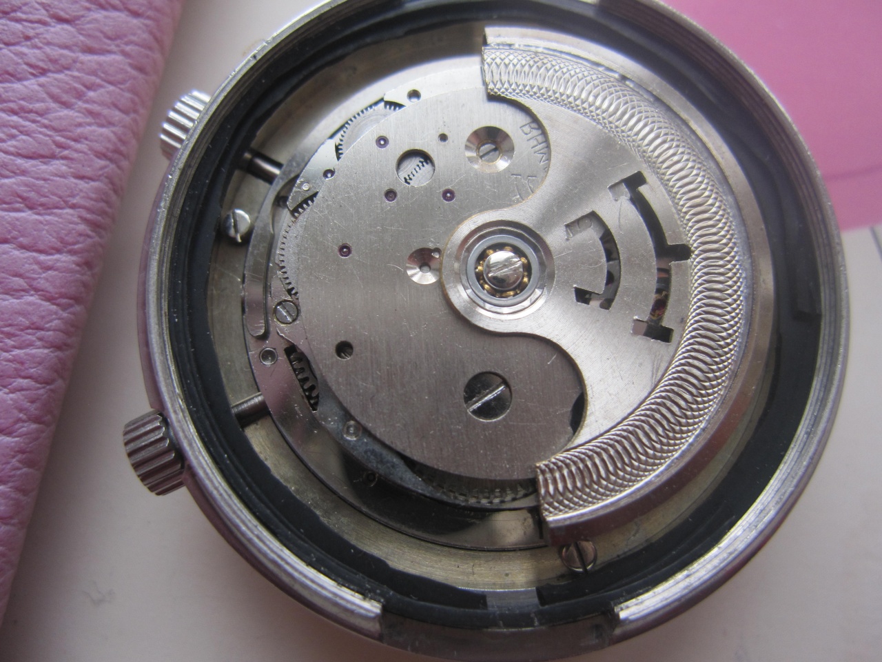

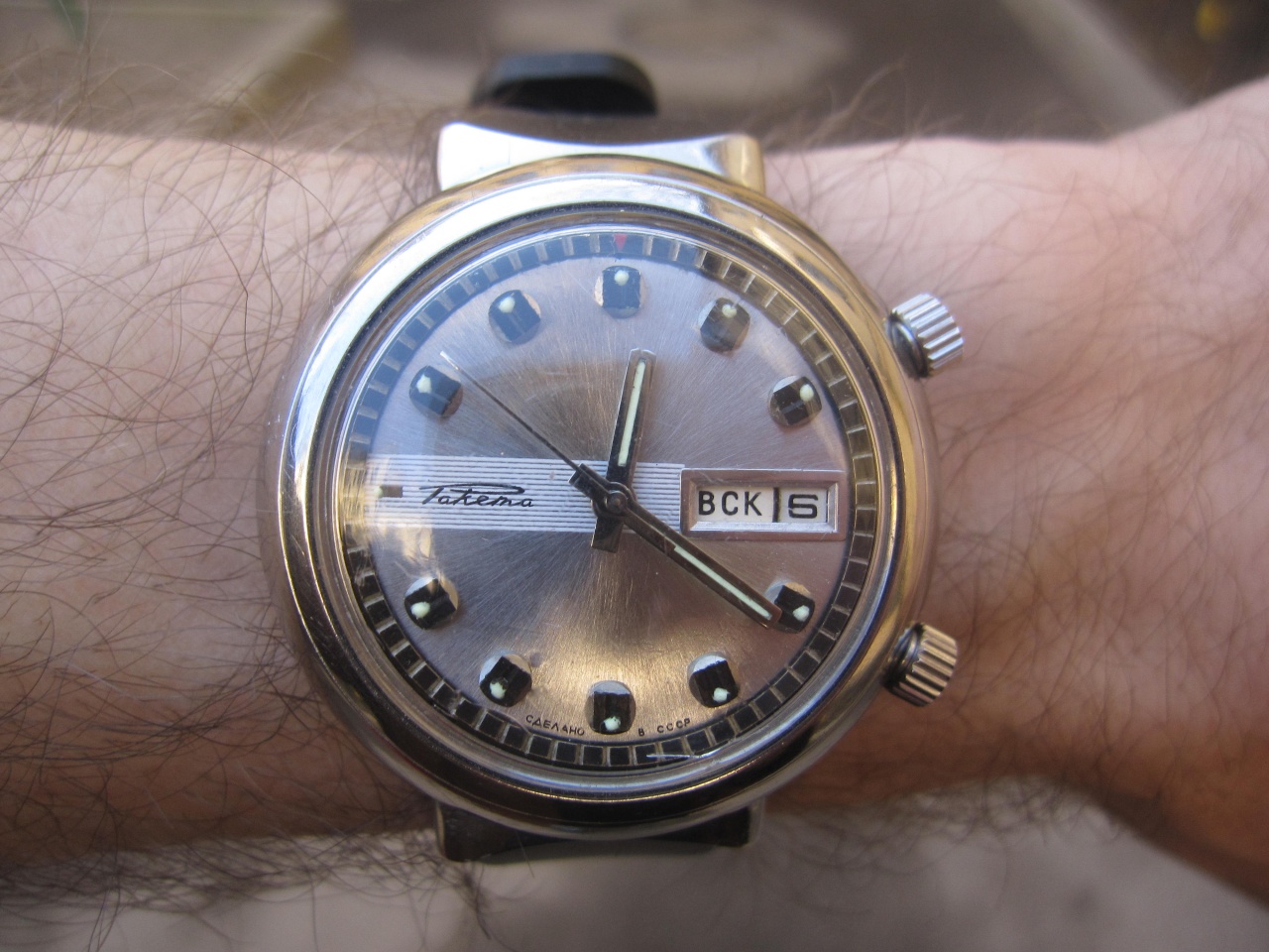

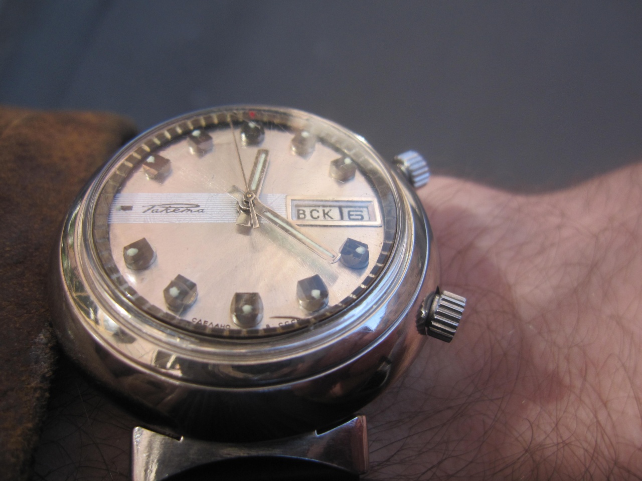

РЕСТАВРАЦИЯ
Представляю на обозрение ...Восстановлен циферблат , покрыт вместо серебра родием, пролучёван, окошко календаря отполировано и покрыто родием, часовые метки отшлифованы и нанесена краска+ люминофор, печать 14 белых полос и надпись Ракета. Стрелки отполированы и нансён новый люминофор. Диск будильника - лёгкая полировка+обновлена красная треугольная метка. Прокладки между корпусом и задней крышкой: использовал две прокладки от восток-амфибия. (на фото не они-стояли временные. фото меха делал давно с месяц назад)Прокладки у востока меньше по диаметру поэтому предварительно растягивал их ,натянув на футляр для очков.По высоте надо было положить одну на другую прокладки и тогда сектор подзавода не затирается. В корпусе внутри футоров под зав. голавки стоят сальники. Дополнительно добавил кругленькие сальники на футора зав. головок. Осталось сделать совсе немного , а именно поменять стекло (есть внутренняя трещинка). Родное будет обязательно и тогда буду проверять амфибию-будильник сухим тестом. Конечно 20 АТМ давать не буду, предполагаю попробовать 10-14 атм. Ну и фото; ну и добавлю своих впечатлений- так и хочется сказать "так вот какой ты северный оленнь!" ЧЕСТНО ГОВОРЯ ЧАСЫ ВПЕЧАТЛЯЮТ...

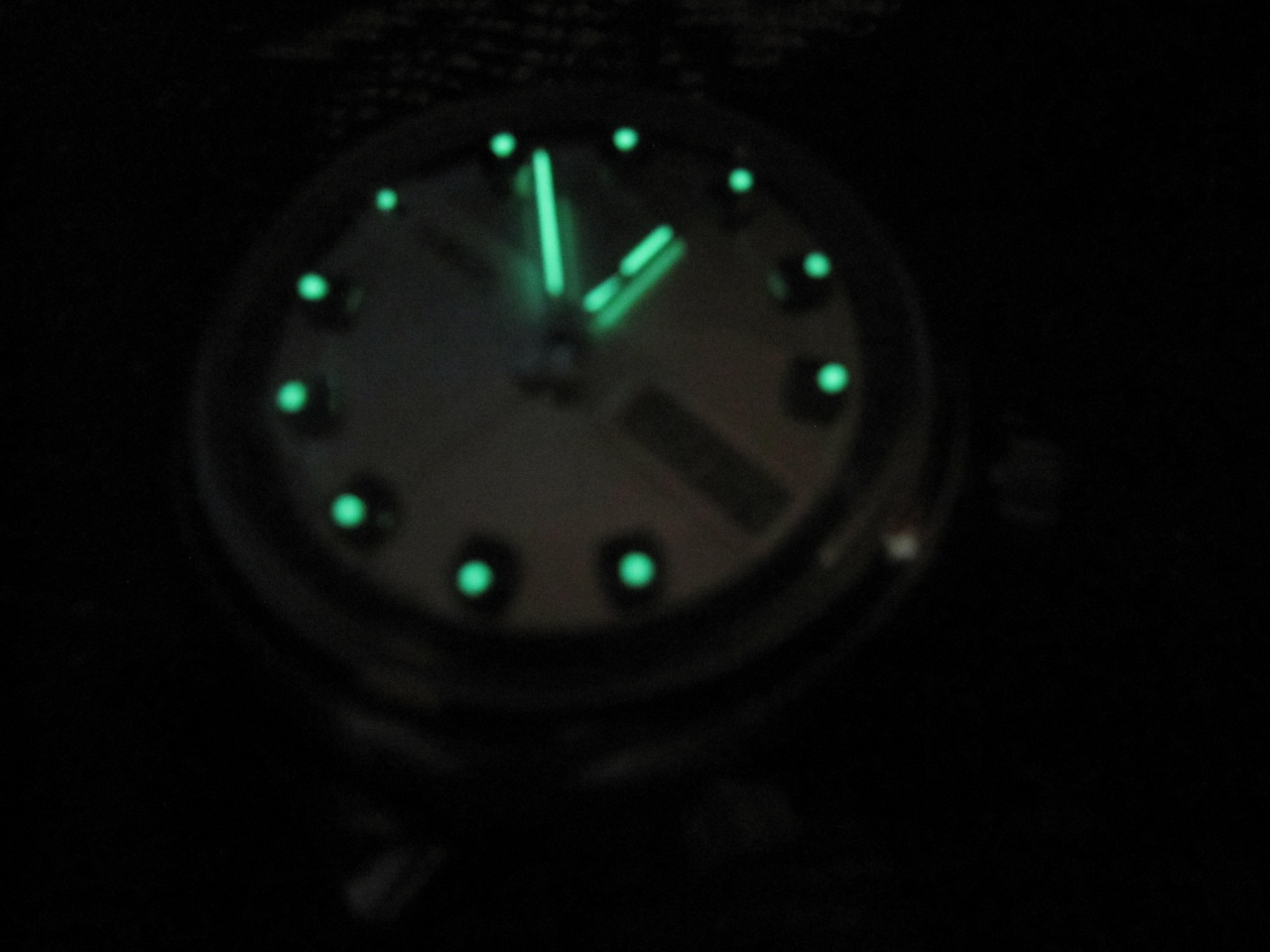

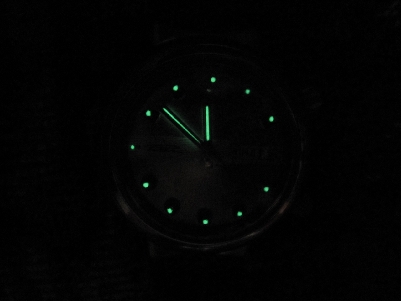

Благодарю всех за лестные отзывы о проделанной работе! В том что цифер будет восстановлен я не сомневался. Гораздо сложнее восстановить герметичность часов т.к. сальников нужного диаметра нет а в мастерских толь ко разводят рукаи. Пришлось всё додумывать и делать самому, предваритЕльно выспросив у старого мастера с Ракеты как там должно всё быть. На закуску фото с новым люминофором.
