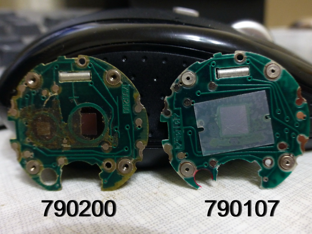

Уважаемые форумчане! Подскажите к каким моделям часов относятся данные платы?
ID:	660735   Нажмите на изображение для увеличения

790200 - 52Б, 790107 - 54 или 55, платы у них идут с одним партномером.
Melnikov Evgenyi (19.03.2014)
