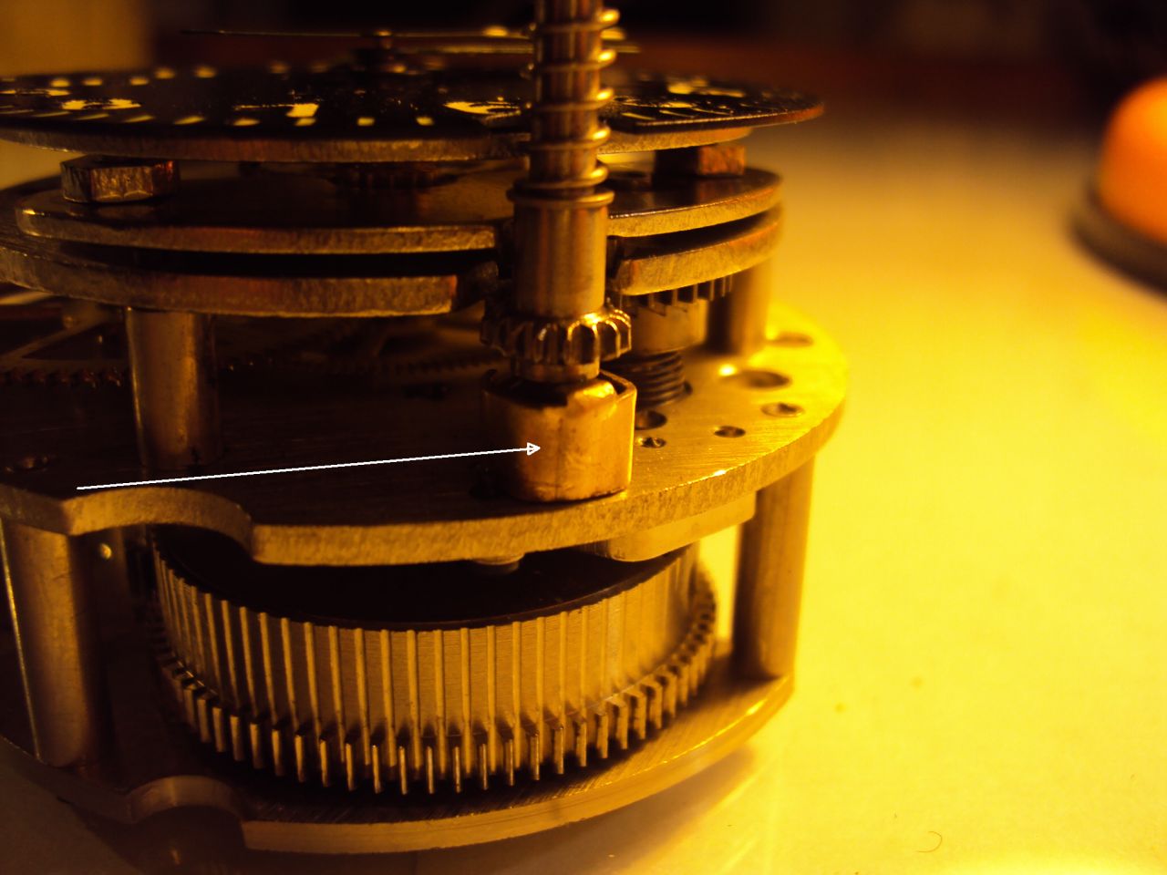

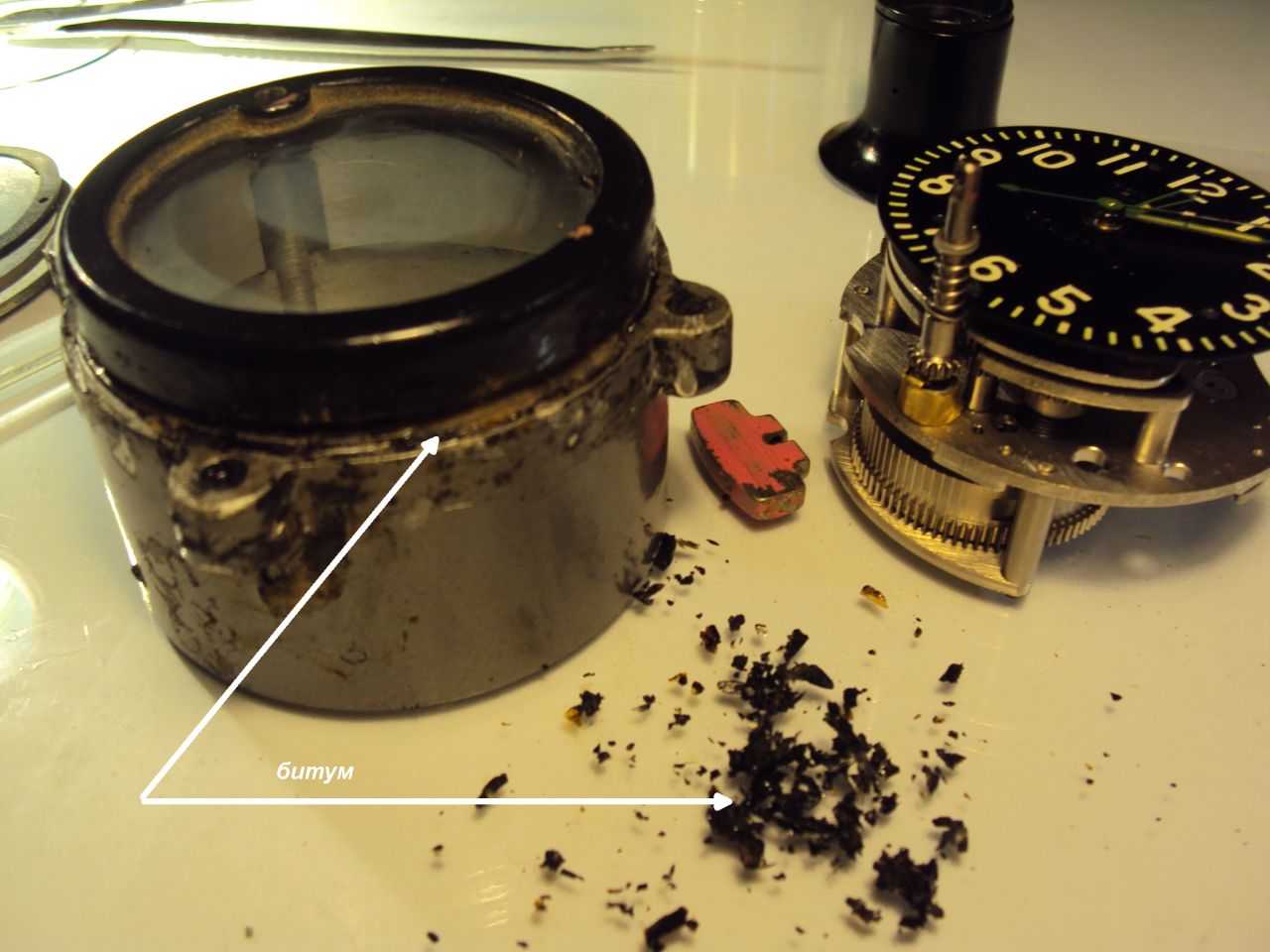

Навряд-ли такое делал часовщик, но тм не менее "нанотехнологии".
Интересно кто-то решил вопрос с герметизацией и выработкой во втулке вала зав.триба.
С ув.Александр.

Ну а чо? Креатив!
Когда приспичит, я из гайки от будильника втулку ставлю.
Правда, вырубаю под неё гнездо в платине. Этот эксперимент начат ещё 20 лет назад, и с тех пор ни разу не приходилось переделывать этот узел.

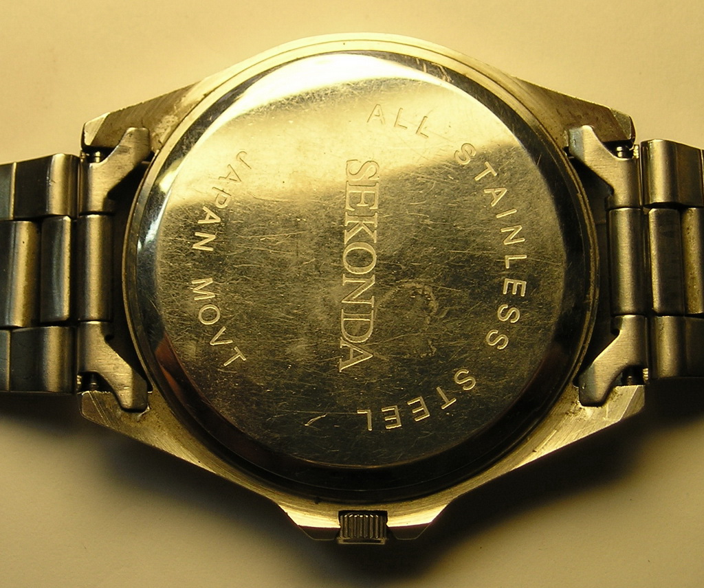

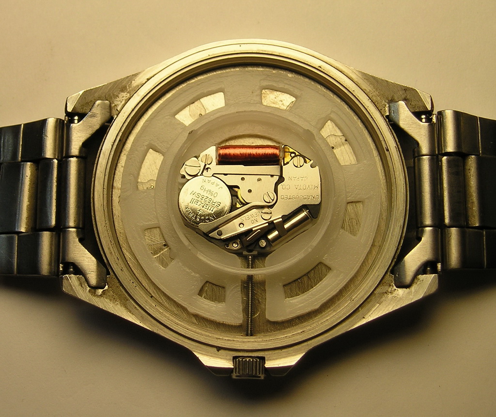

Вот это делает Минский часовой завод, механизм центрируется за счёт цыферблата. Да и вобще зачем целый завод для "этого" содержать.
Минский часовой завод только ставит марку, а делают это понятно кто.
