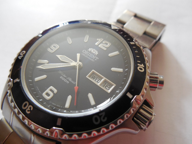

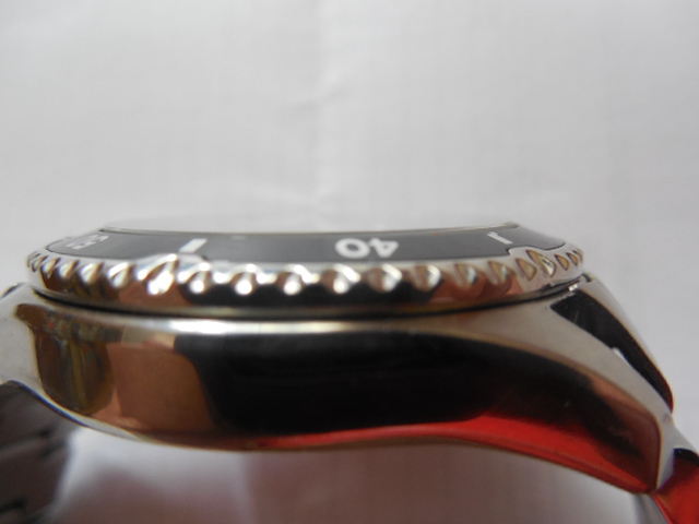

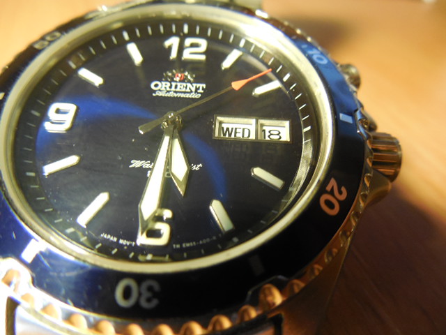

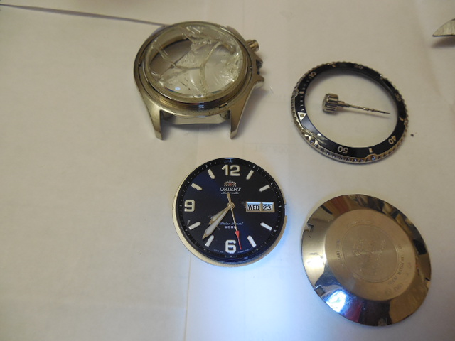

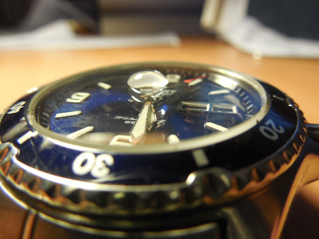

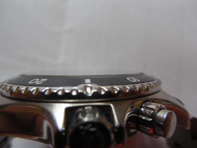

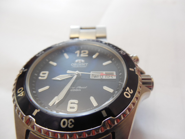

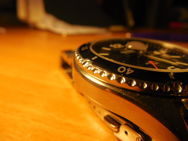

Вот и я обзавелся сапфиром на Мако.До и после ,,катастрофы,,
ID:	2263007   Нажмите на изображение для увеличения
ID:	2263008   Нажмите на изображение для увеличения
ID:	2263010   Нажмите на изображение для увеличения
ID:	2263011   Нажмите на изображение для увеличения
ID:	2263012   Нажмите на изображение для увеличения
ID:	2263013   Нажмите на изображение для увеличения
ID:	2263014   Нажмите на изображение для увеличения
