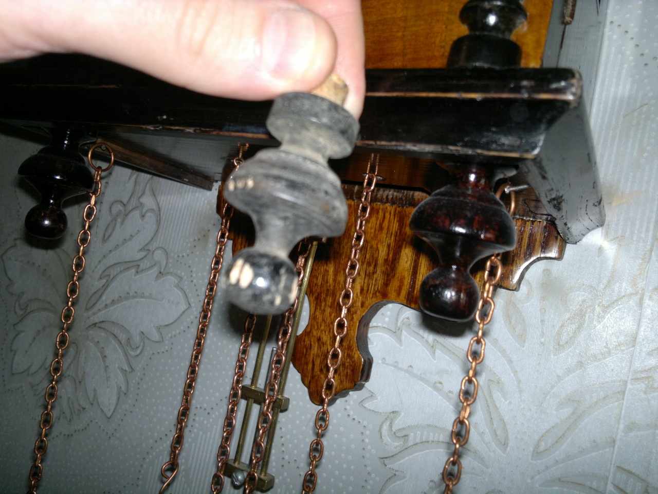

Спасибо,Андрей!
Вы оказались правы,всё просто.
Собрал,бой работает.
Но появился вопрос,к владельцам часов с недельным заводом:
обе гири имеют одинаковый вес?
с той гирей,что есть в наличии (2.25кг),бой ужасно частит и есть ощущение,
что он чрезмерный.
Снял гирю боя,навесил ,,шишку" от МАЯК-овской кукушки-вес маловат,
едва тянет,добавил вторую ,,шишку"-в самый раз,
но это всего порядка 900г

Если бой частит, есть вероятность, что прослабла посадка ветровичка на оси.

У Вас ,в механизме боя, какято жуткая самоделка прилеплена к возвратной пружине молотка. Надо обеспечить более сильное сопротивление пружины. Сделать кожанную вставку в боек молотка. И можно увеличит зазор между гонгом и молотком, так,чтоб при ударе молоток чуть касался гонга. Будет тише.

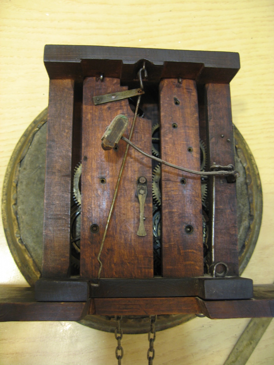

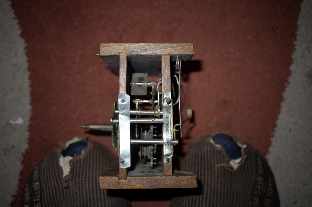

Старый 01.05.2015, 20:06
Регистрация: 31.08.2011
Адрес: рф
Сообщений: 6,297
Сказал(а) спасибо: 12,484
Поблагодарили 12,213 раз(а) в 3,762 сообщениях

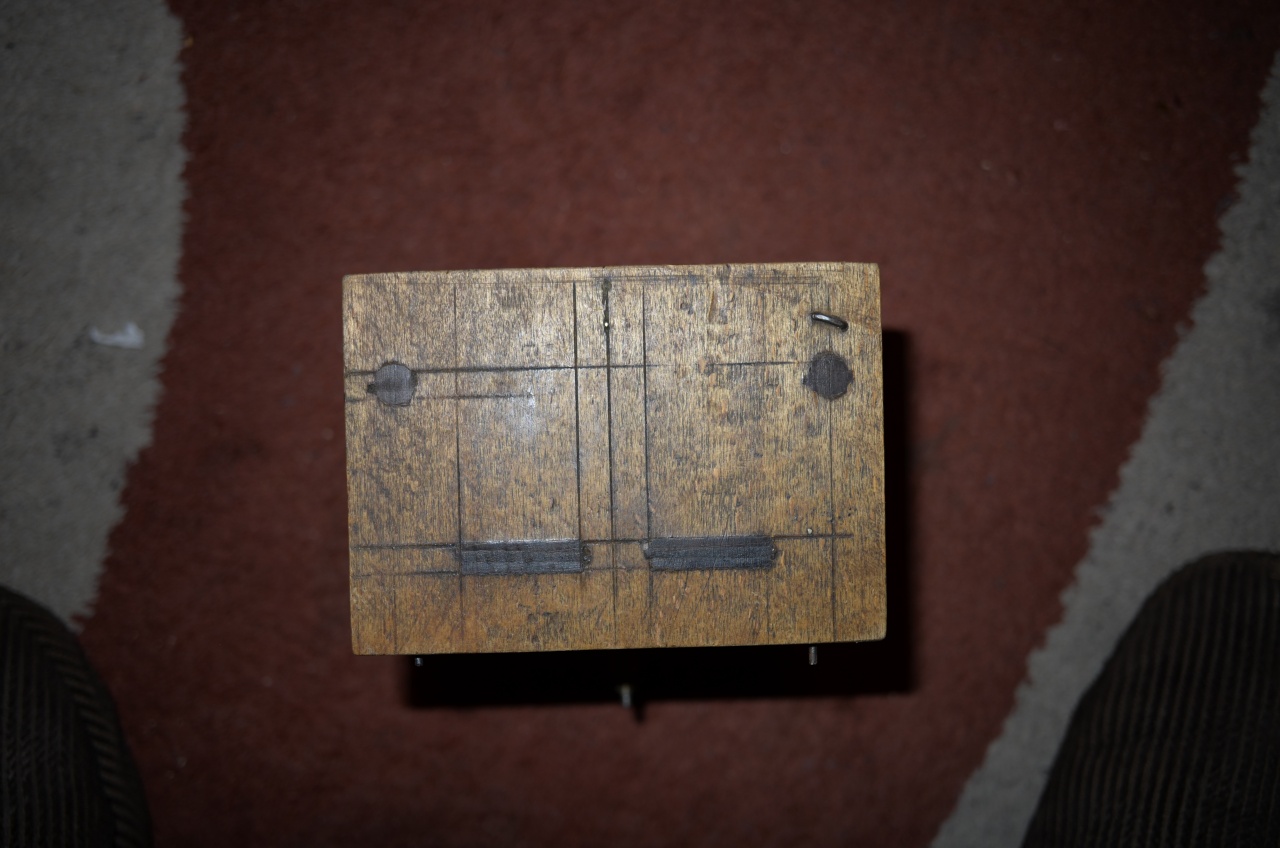

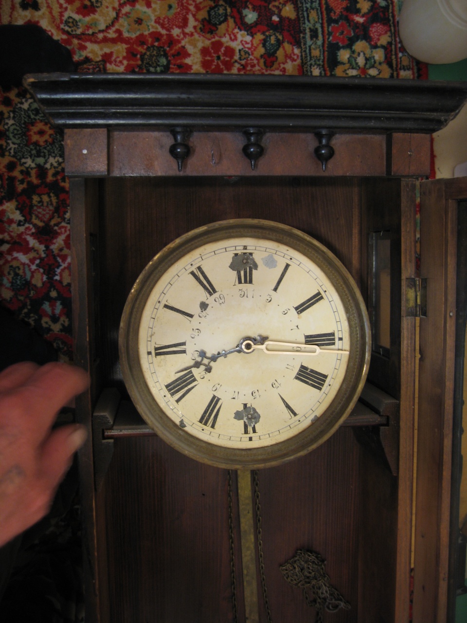

Сообщение от kosmonavt9 Посмотреть сообщение
У Вас ,в механизме боя, какя-то жуткая самоделка прилеплена к возвратной пружине молотка.
Зная это,я всё время хотел изучить механизм вторых часов,что остались
у бывшего владельца моего экземпляра.
Сегодня,наконец,удалось до них дорваться!!!
Вот результат судорожной фотосессии в потёмках.
Кстати,на задней стенке вторых часов нет ни какого штампа.
Хоть механизм,практически,идентичен,получается это нонейм.
И всё же не могу понять,если для нормальной работы боя,хватает гири весом 900гр,
зачем насиловать механизм 2.25кг,какими мотивами руководствовался производитель?

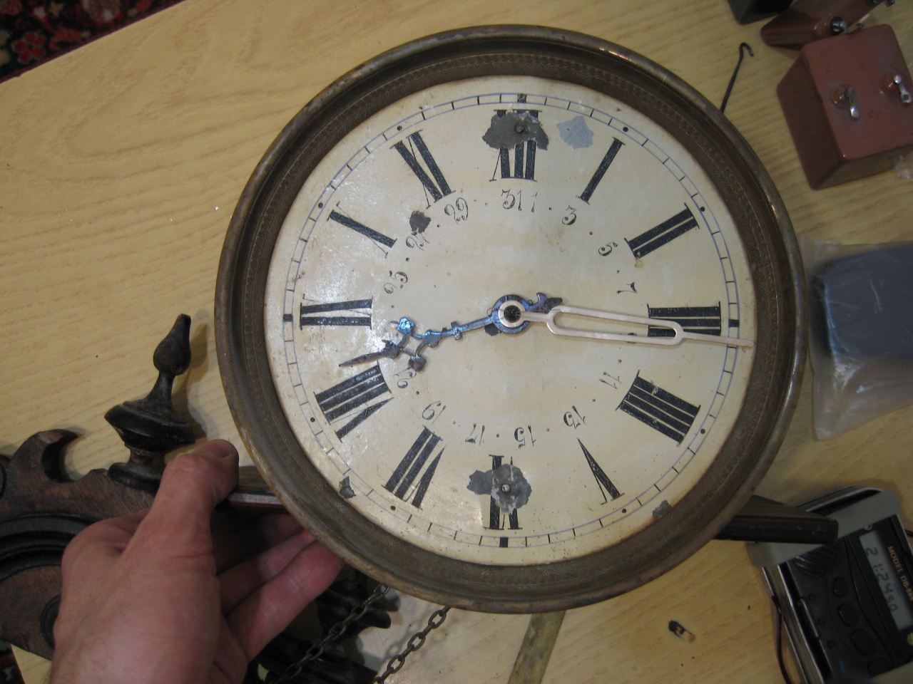

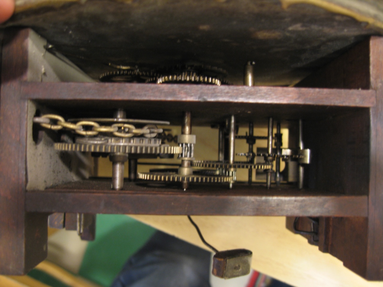

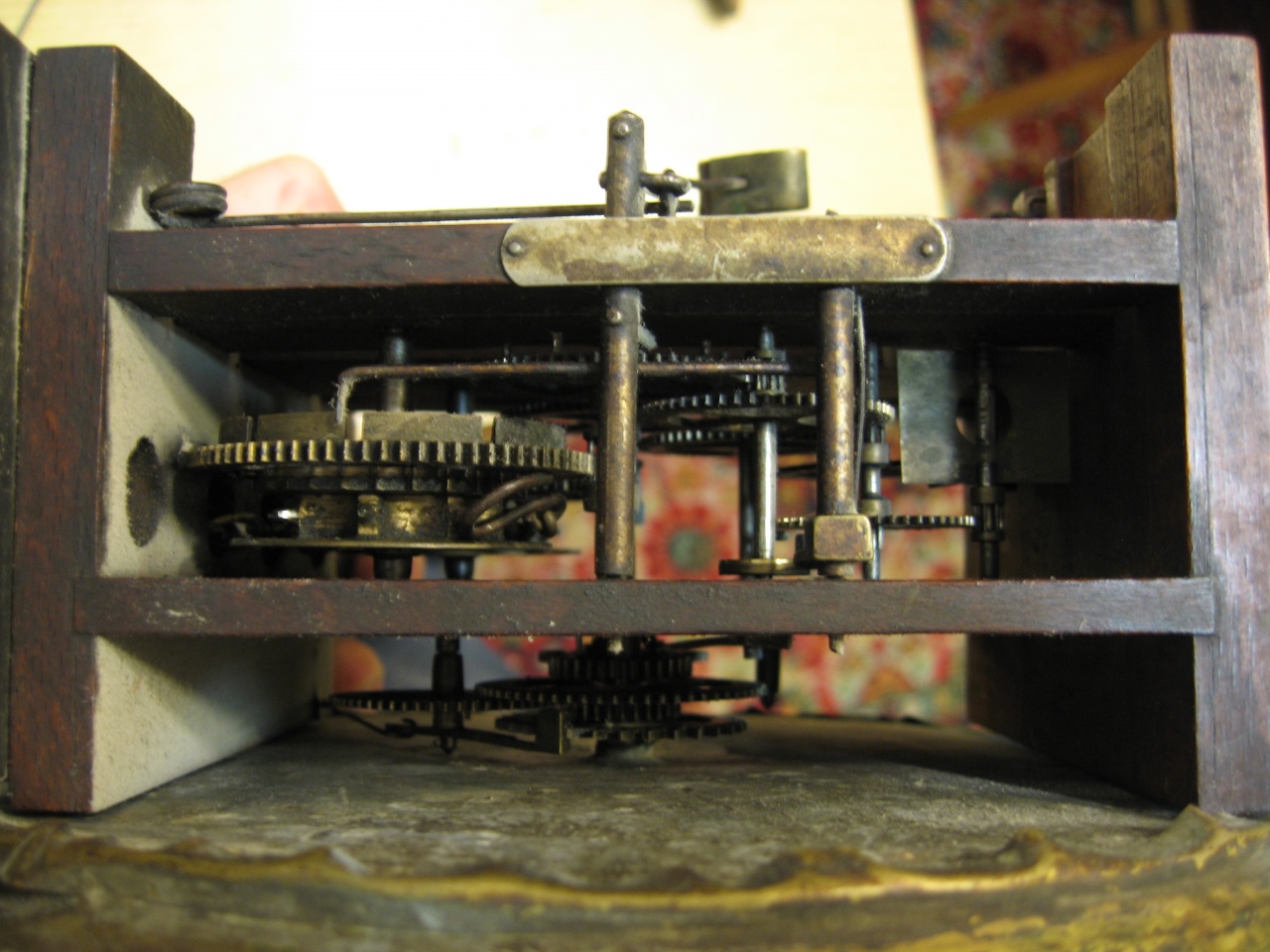

Был вчера в гостях у знакомого.
У него имеются останки вот такого механизма-,,B.Faller Sohn",
может кому под восстановление необходим?
Отсутствует анкерная скоба и счётное колесо.

  #116
Старый 03.05.2015, 12:17
Аватар для kosmonavt9
kosmonavt9 kosmonavt9 вне форума
Регистрация: 14.05.2013
Адрес: ПЕРМЬ
Сообщений: 582
Сказал(а) спасибо: 236
Поблагодарили 251 раз(а) в 176 сообщениях
Что характерно для этого механизма: частота полупериода маятника 108. И он с получасовым боем. Из трех подобных механизмов (у меня) на этом тик-так напрягает меньше всего. Для справки:Филипп Хаас -114/2. М.Фаллер-116/2.

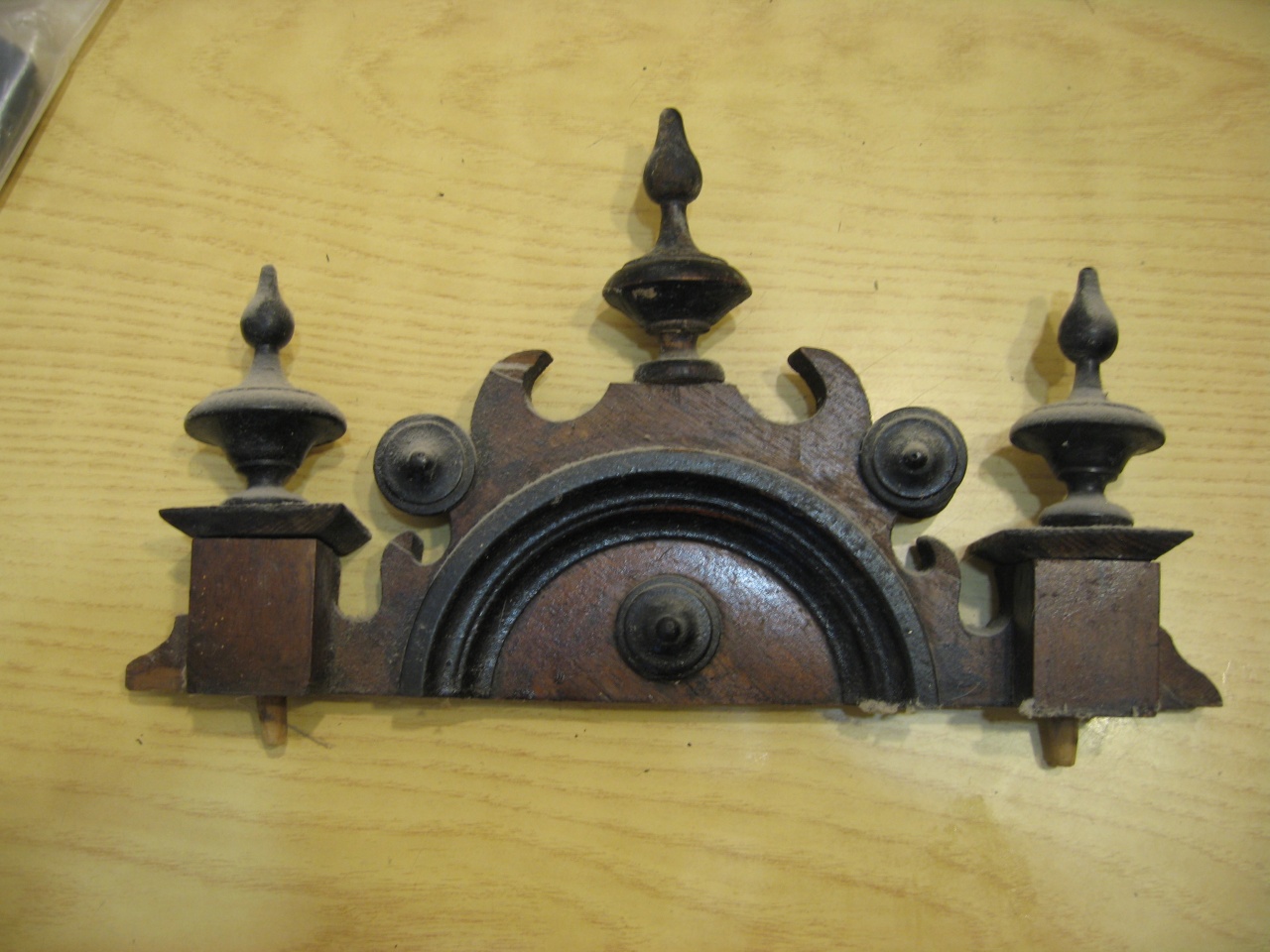

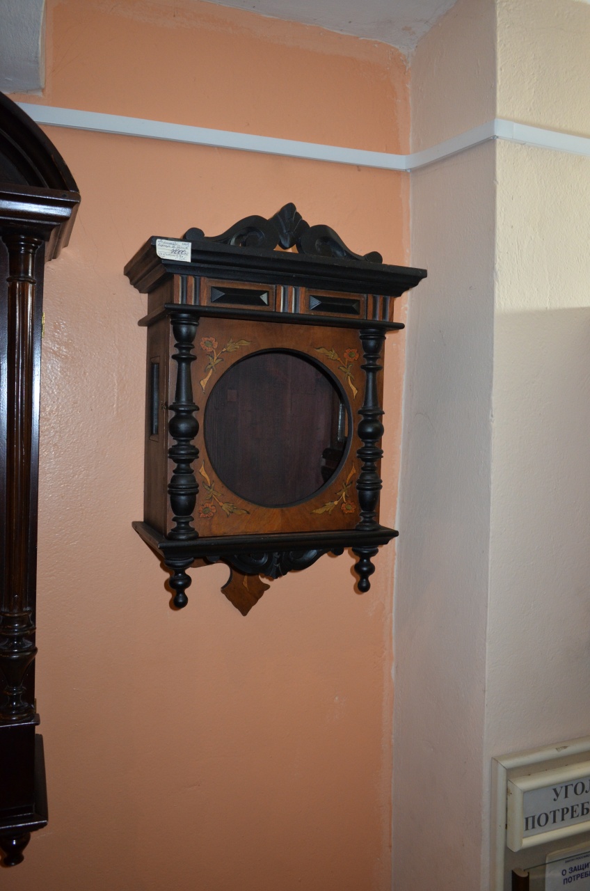

Шастал сегодня,точнее уже вчера, по антикварным магазинам.
Наткнулся на корпус, аналогичный моему.
Правда,он реставрированный и какие изменения он при этом притерпел,
не вполне ясно.
Похоже,корона была утрачена и человек,занимавшийся этой работой,
вместо короны сделал аналог нижней резнушки.
Но те элементы,что интересуют меня,к счастью,сохранились!
Нижние шишки похожи по форме,на то что д.б.?
Не известно,оригинальные они или восстановлены.
Попробую ,в ближайшее время, допросить хозяина заведения
и его работниц,на предмет этого корпуса(что восстановлено).
Механизм,со слов хозяина заведения,отдали кому-то чинить
и этот человек бесследно испарился вместе с механизмом.
И сейчас они,похоже,пытаются закрыть все затраты,
продав корпус, что ,явная утопия!

Старый 17.05.2015, 23:05
Аватар для Oled
Oled Oled вне форума
Регистрация: 27.12.2008
Сообщений: 11,238
Сказал(а) спасибо: 9,165
Поблагодарили 13,735 раз(а) в 6,558 сообщениях
Не думаю, что эти шишки родные. Родные остренькие, а это какое-то рукоблудие.
Музей "Русские часы"
https://vk.com/russianclocks
Этот пользователь сказал Спасибо! Oled за это сообщение:
harris1969 (18.05.2015)

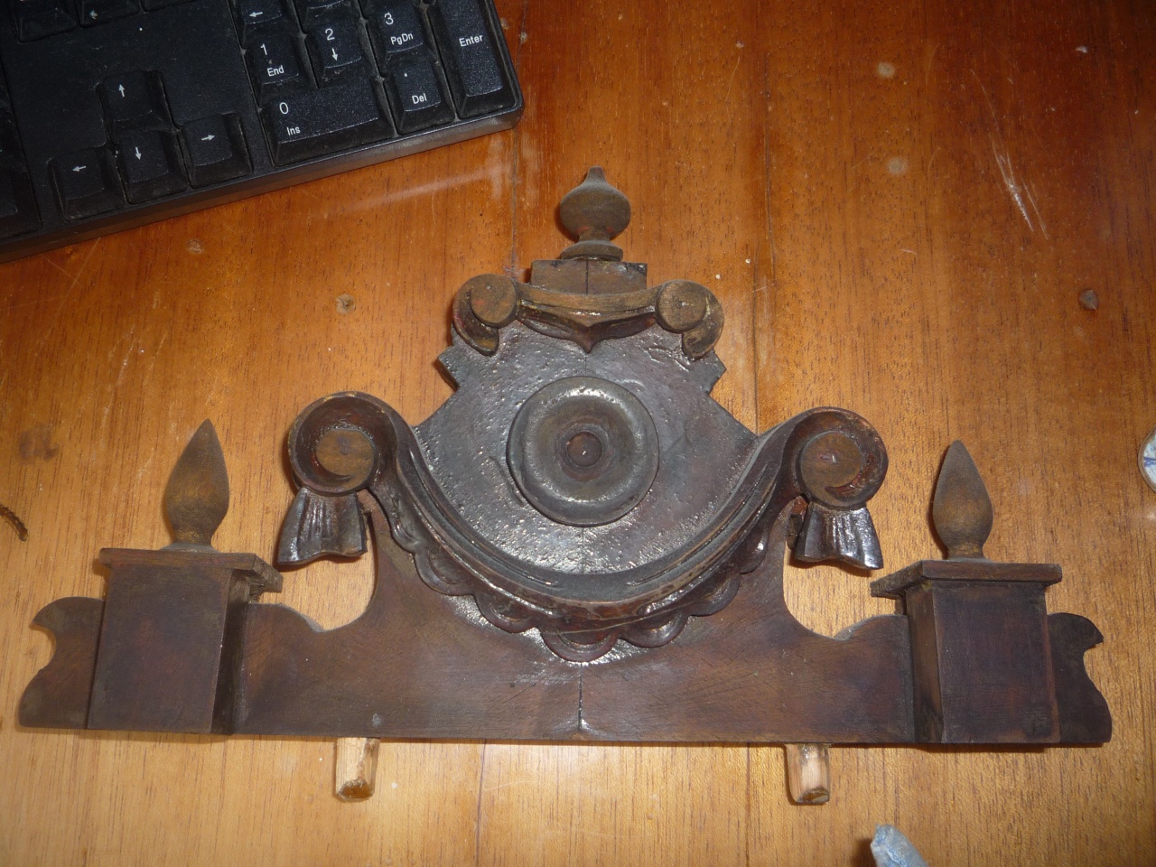

  #120
Старый 18.05.2015, 09:47
AlexSur70 AlexSur70 вне форума
Регистрация: 31.01.2015
Сообщений: 684
Сказал(а) спасибо: 59
Поблагодарили 1,806 раз(а) в 333 сообщениях
Harris 1969, вот фото навершия мозеровских ходиков. Может пригодится. С уважением
