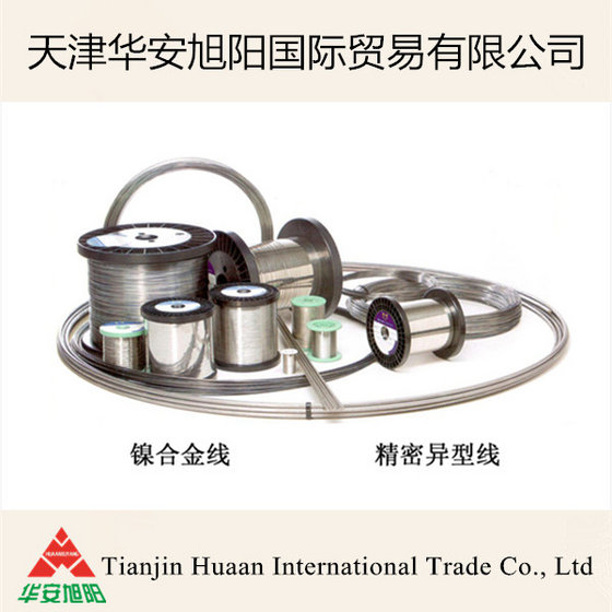

Это является ненужным, проволоку можно купить любого диаметра, несколько лет назад я дал спецификацию сплава, и координаты производителя.
С уважением, Душан

Спасибо большое, Душан Владимирович!
Сперва поиграемся и поналаживаем станочки на мягкой китайской проволоке 0,4 мм (типа гвоздевой Ст 45), а потом, если все получится, то и до правильного химического состава доберемся.
С уважением, Николай.

Николай,
NiSpan C902 можно купить и в Китае, также, нажмите здесь.
С уважением, Душан
