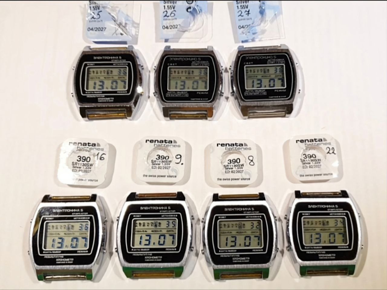

Урвал сегодня красавцев. Браслета нет на 20,досадно. Есть родной. Но крепление под уши переделано на 18.

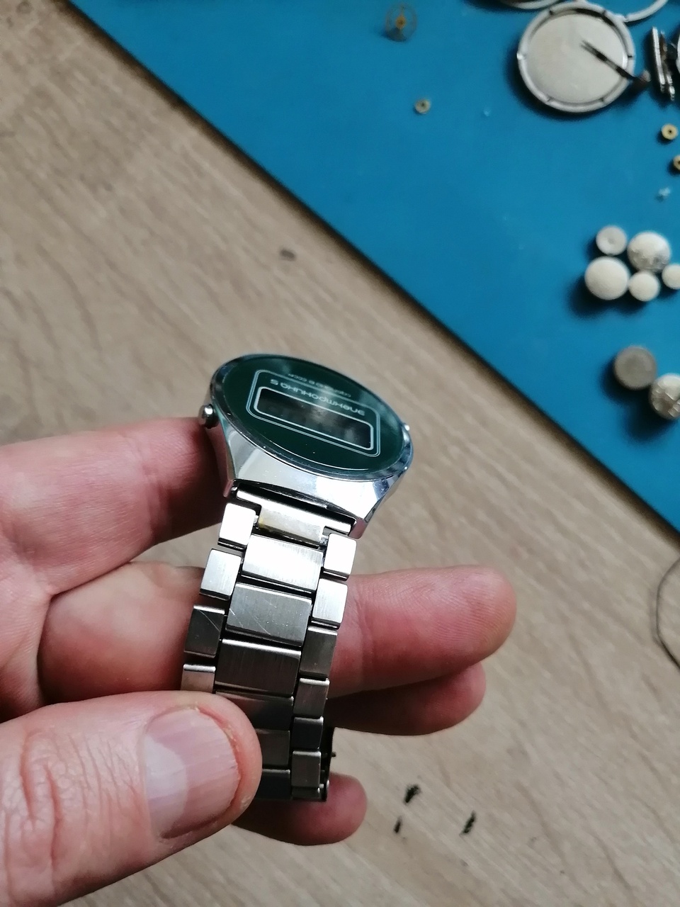

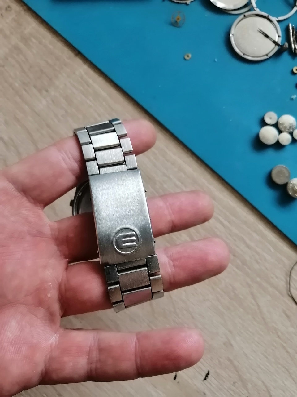

Это же их родной браслет я понимаю? Изначально был на 20 мм. Достался уже пиленый. Я концы от других поставил на 18.
Если оно, то я думаю есть смысл восстановить до девственного.

Да, это их родной браслет. Если не выйдет восстановить, готов продать такой.

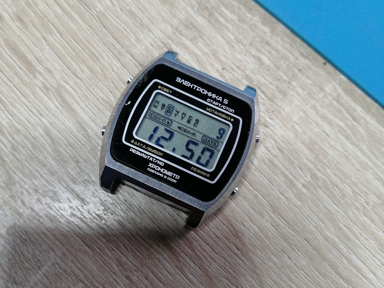

Доброе время суток уважаемые подскажить пожалуста попались в руки эл 207 был обломан + контакт припоял но не запускаются показывает только секунды и иногда дни недели в чём дело

Проверять целостность дисплея и контактных резинок под ним. С большой вероятностью скол левого верхнего угла дисплея, где проходит общий провод.
