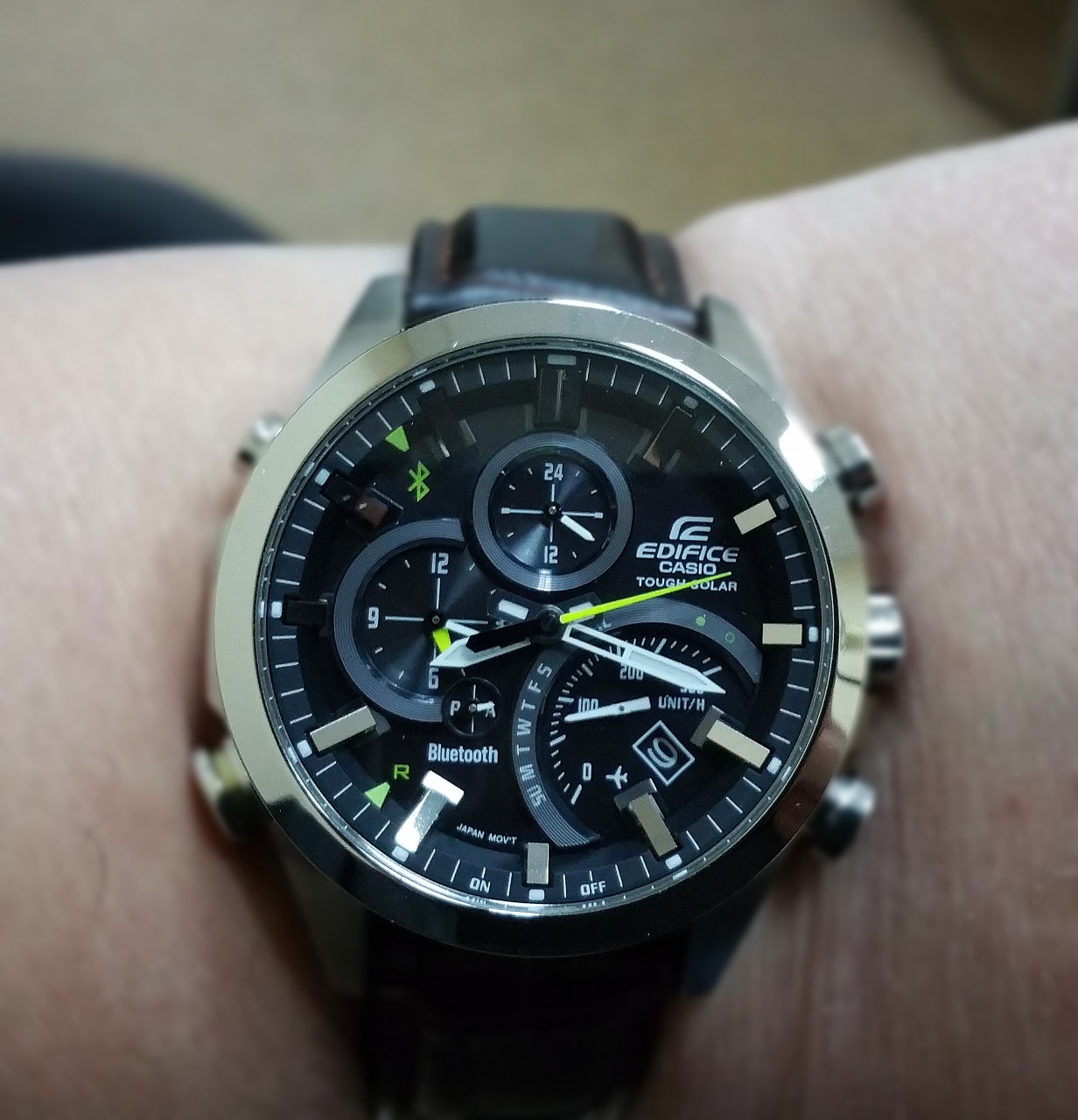

Купил на днях такие часы. Пока очень нравятся.
Вот только браслеты не люблю: пересадил их на кожаный ремешок.
Плавать в них пока не планирую, а потом, может быть, что нибудь водостойкое подберу...
