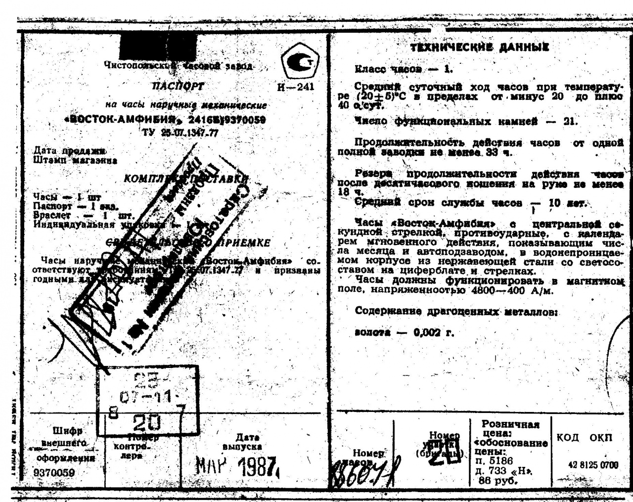

попалась инструкция на мужика браслетного 1987 года интересно гарантийный срок эксплутации 2 года и про 200м ни слова
