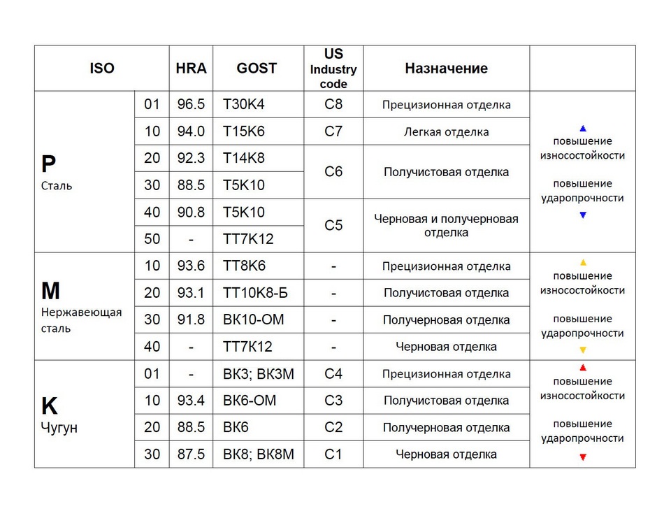

Вопрос не только в твердости сплава, но в устойчивости к ударам, которые является в функцией количества кобальта и размеры зернистости состава сплава. Таблица с характеристиками твердых сплавов вольфрама, нажмите здесь.
Если можно приобрести титан-вольфрамовой сплав, он лучше будет подходить, например Т30К4, сплав предназначен для чистовое точение с малым сечением среза; нарезание резьбы и развертывание отверстий при обработке незакаленных и закаленных углеродистых сталей.
С уважением, Душан

Вот, добавляю, таблица для сравнения твердых сплавов с иностранным по стандарту ISO.
С уважением, Душан

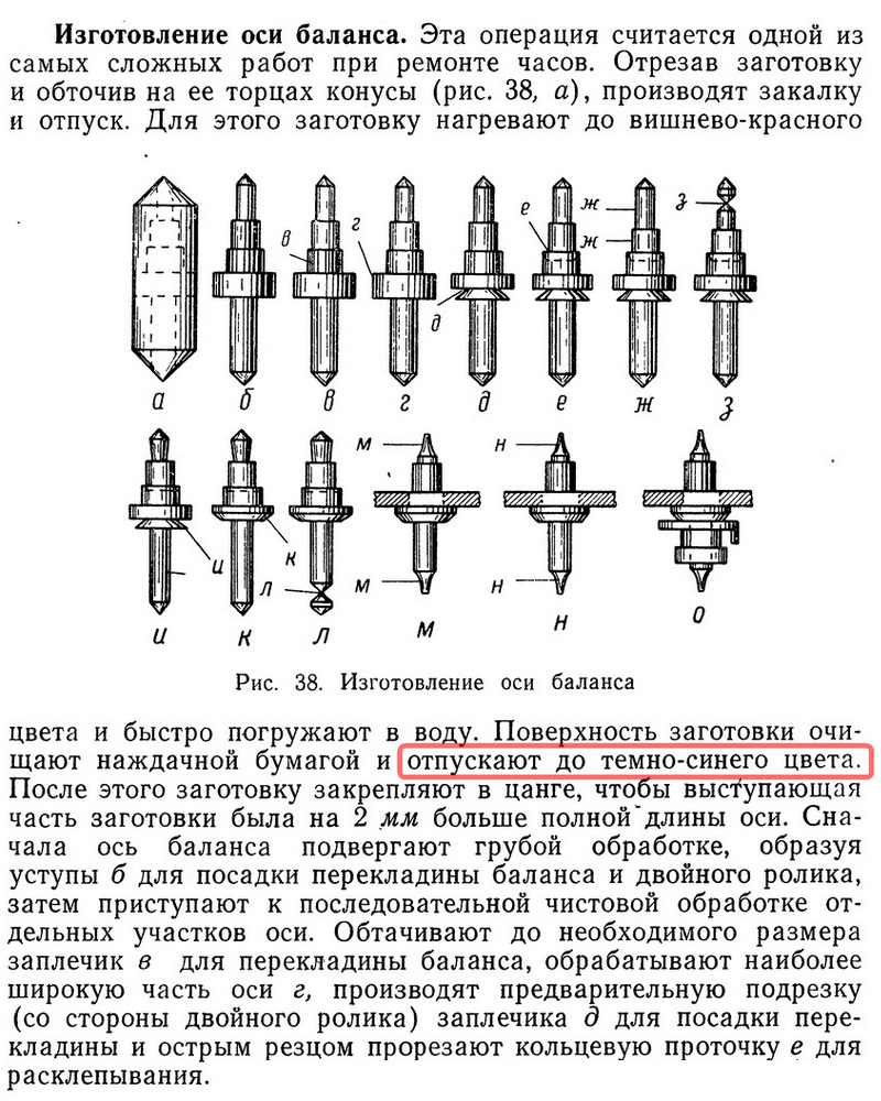

У9-10 закаленную и нормализованную до темно синего цвета( по книгам нужно до соломенного) до оси твердосплавом разрезать очень сомнительно..)
Добрый вечер!
Я должен не согласиться.
Сталь отпущена до соломенного цвета используется для изготовление резцов и для разных режущих инструментов. Сталь отпущена до синего цвета используется для изготовления осей баланса, и очень легко точится с штихелем из твердого сплава, например ВК6-ОМ, ВК8 итд.
С уважением, Душан

Эльбор все равно лучше.

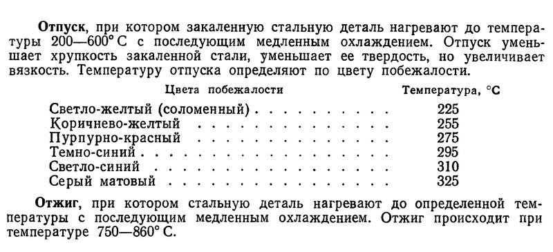

Сообщение от paha77 Посмотреть сообщение
Отпускали именно до 280-285 градусов в углях в течении полу часа-соломенный цвет!
Не вижу в чем разница 280-285 и 290 градусов по Цельсию, сталь будет немного более твердой, и чуть более хрупкой если отпущена на 280-285 градусов. По моему, более подходит для точить между центрами. Кстати, с той же штихелем, можно точить советские осей как я уже сказал. Когда их надо было заменить я отрезал их нижнюю часть без проблемы.
С уважением, Душан
