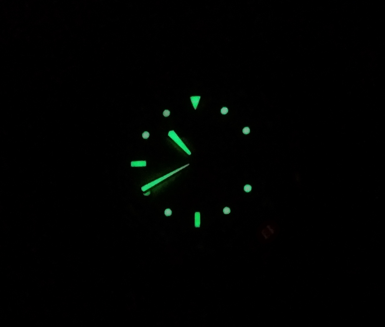

Крайние часы, пришедшие от Стаса(Strong). Стас- респект! Все сделано аккуратно и как всегда- ОЧЕНЬ даже.. Все хотелки- исполнены.
ID:	1275019 Нажмите на изображение для увеличения
В темноте
ID:	1275021 Нажмите на изображение для увеличения

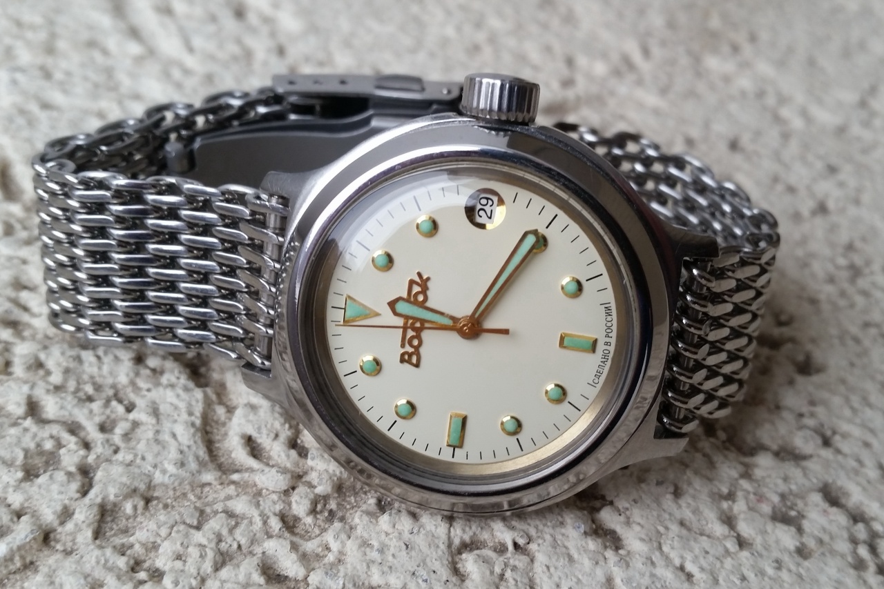

Работа Стаса(Strong) называется- угадайте часы Стас- респект!!!

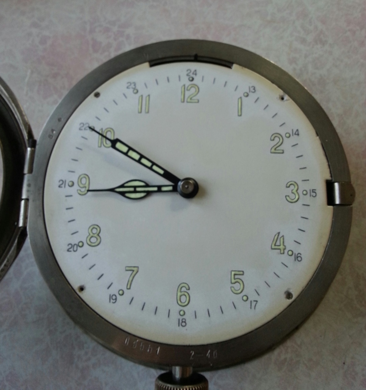

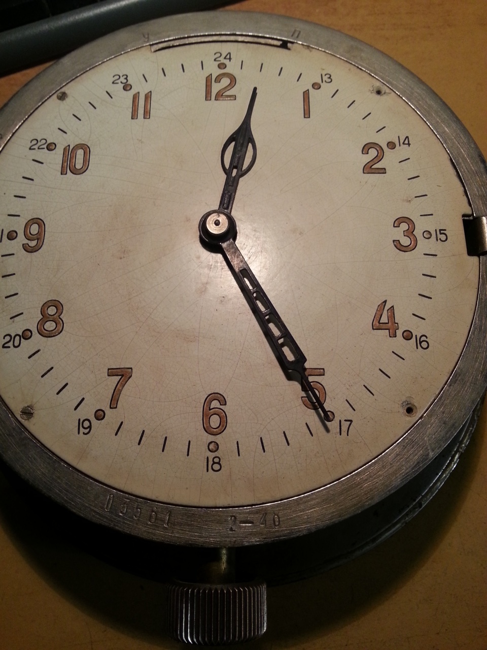

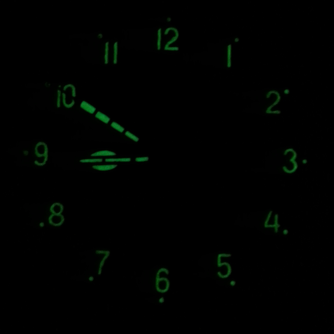

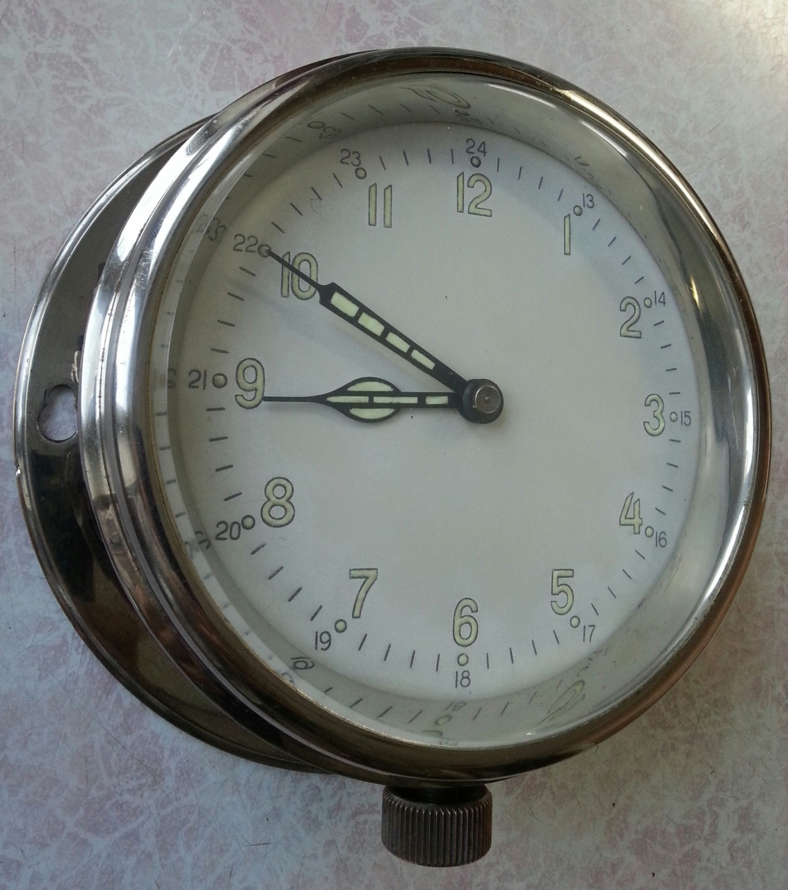

Ханд маде. 47 год, светомасса постоянного действия на основе радия - нафиг снята. с люминофор ру куплен люм, акриловый лак мр. хобби, зубочистки, изопропиловый спирт, часа 2 времени. Светят до утра (в 5 утра видел).
ну.. лучше чем было. фото на сотик - он смог!!
