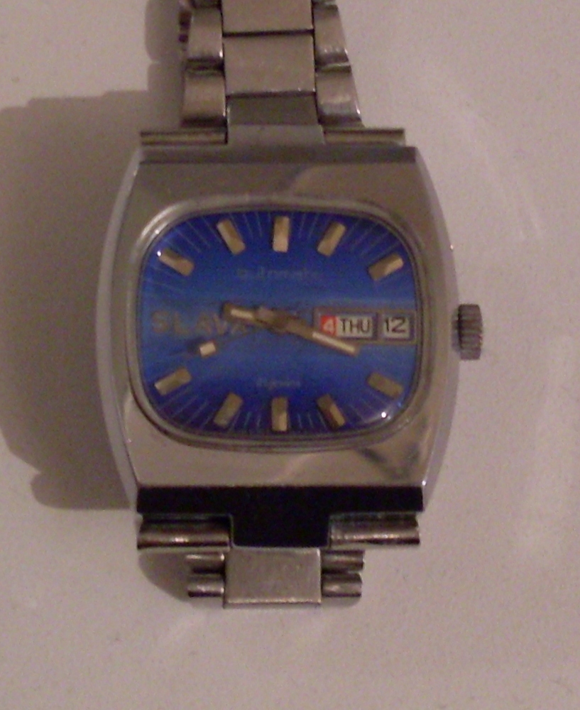

Ни чего не пойму, у всех на фото в танке 27 камней, у меня написано 26 камней. Вопрос, как так может быть??? Это не настоящий танк?

Сообщение от Vave Посмотреть сообщение
Настоящий "танк", причём, в хорошем состоянии. На экспортных Славах часто писали 26 камней. На самом деле внутри - 31 камень.
http://forum.watch.ru/showthread.php?p=2929180

А если у меня крышка не хлопушка, а закручивается, это значит у меня ранняя Слава?
