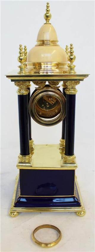

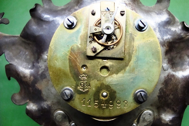

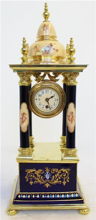

Добрый день Apprentice
Механизмы Беккера с круглыми платинами встречаются, конечно, реже чем с прямоугольными, но большой редкости не представляют.
Вот, для примера, несколько подобных механизмов от Беккра.
С уважением.
С.Д.

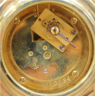

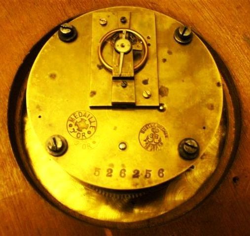

Добрый день Сергей Дмитриевич. У меня тоже есть ещё один такой экземпляр в моём архиве наблюдений. А вот механизмы с боем на круглых платинах для каминных часов Gustav Becker вообще-то выпускал ?
Мне не встречались.

Они всякие выпускали, и круглые и для каминников и для будильников и тп.
