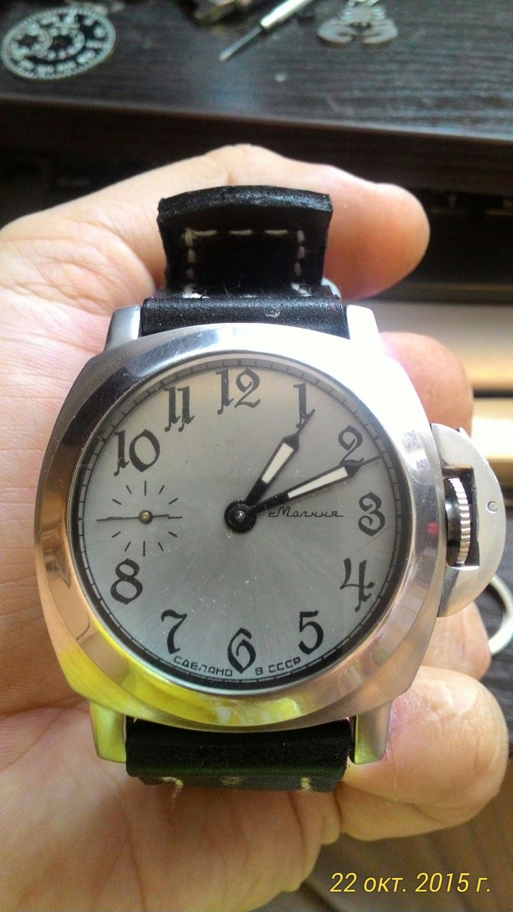

Походил, поносил. Понял что фигню сотворил. Переделал молнию. Теперь она выглядит вот так. И вот вторую собрал..аля ракета люминор. И еще один "пилот" был куплен на барахолке. Только стрелки поменял.
Вот это поворот ))) С ракетой отлично вышло, в смысле потенциал влик, этот цифер со стрелами нужно в мини-фидди сажать, и люм хороший под винтаж и выпуклый плекс-вообще огонь будет ))) спасибо за идею )))
а еще вопрос в догонку, как стрелы Ракеты посадили, каковы были Ваши доработки ?

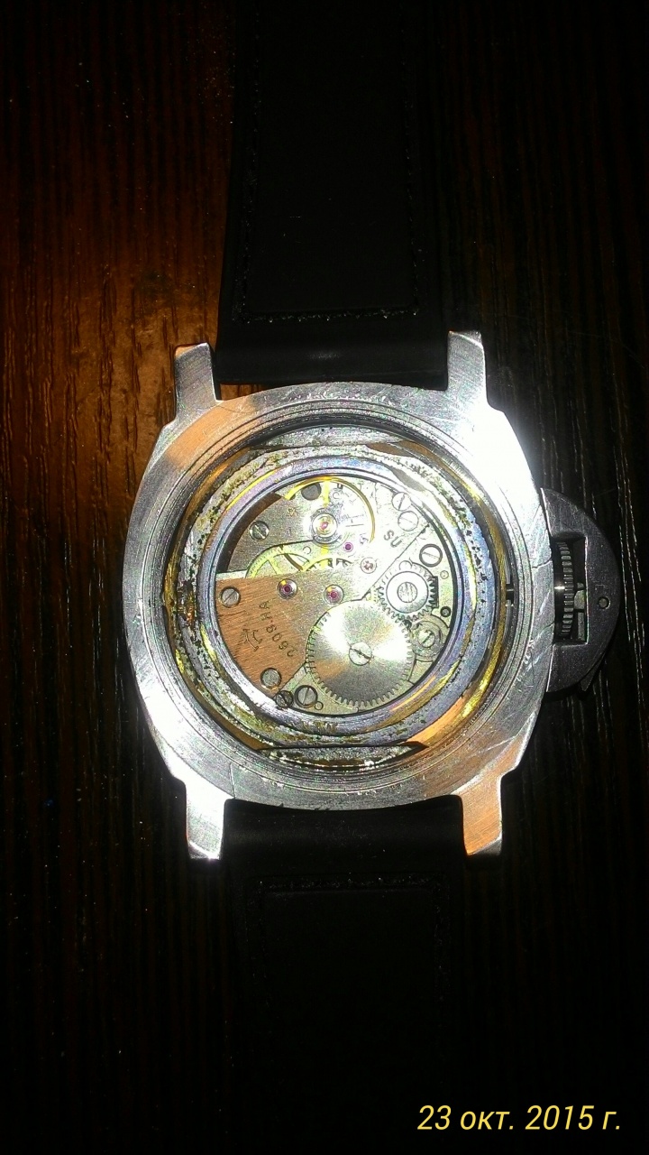

Так там ракета внутри и есть 2609НА. Все антуражно))) выглядит вот так. Так что стрелки это была самая маленькая проблема))) С люминофором только начинаю эксперименты, по этому немножко кривовато. но с опытом думаю научусь ровненько рисовать. Кстати Ракета и Молния первая полностью водоплавающие, проверено морем и нырянием метра на три глубины.

ок, а как дела с заводным валом обстояли? Не могу по фото догнать, ощущение, что там не просто мех Ракеты, а Ракета целиком сидит в этом корпусе , просто со спиленными "ушами" , или там жирное проставочное кольцо под размер и толщину? уж больно зацепило )))

Перерезана резьба с 1,2 на 0.8, чуть обрезан и накручен на родную головку. В общем на удивление все быстро получилось. Вы правы там целая ракета. Уши спилены, чуть по краям спилен корпус и снято стекло с рантом

Спасибо, возьму на заметку, интересно выходит )))
