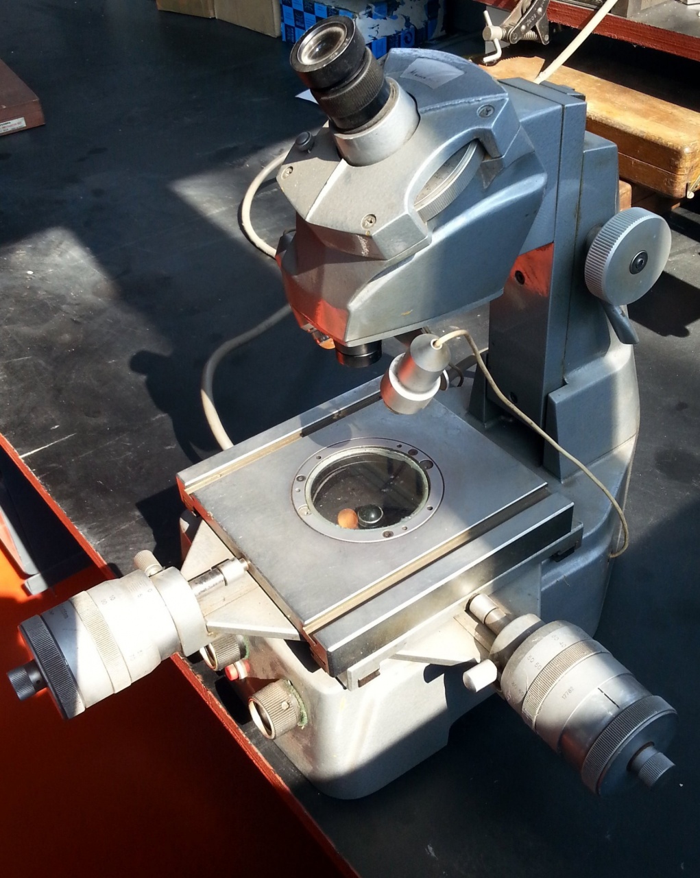

Вот, похожи измерительный микроскоп, Mitutoyo.
С уважением
Душан

Сообщение от Душан Грујић Посмотреть сообщение
Вот, похожи
Да, Душан, и правда очень похоже. Спасибо!

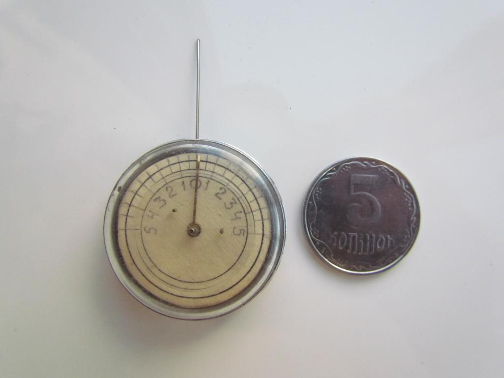

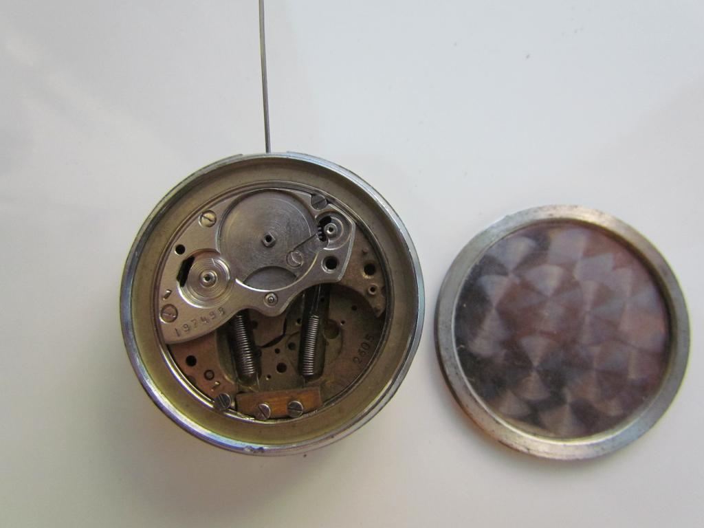

Здравствуйте, коллеги! Вот встретил на просторах интересный инструмент. Вот описание хозяина " Что-то похожее на динамометр. При смещении проволочки стрелка отклоняется в противоположную сторону, при отпускании всё возвращается назад. Под стеклом есть ещё одно ( подвижное ) стекло с ограничительными штифтами, при значительном смещении стрелки оно передвигается тоже, само назад не возвращается, "запоминая" предел максимального отклонения". Какие будут мнения? И зачем так было извращаться? Что это - прообраз ИРБ? Спасибо.

Сообщение от mishinmaster Посмотреть сообщение
Добрый вечер!

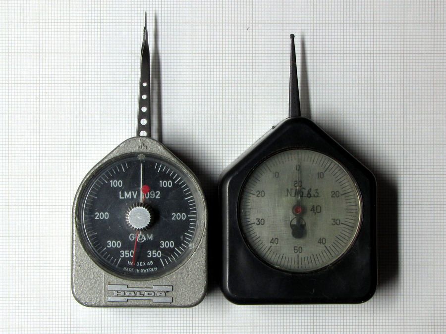

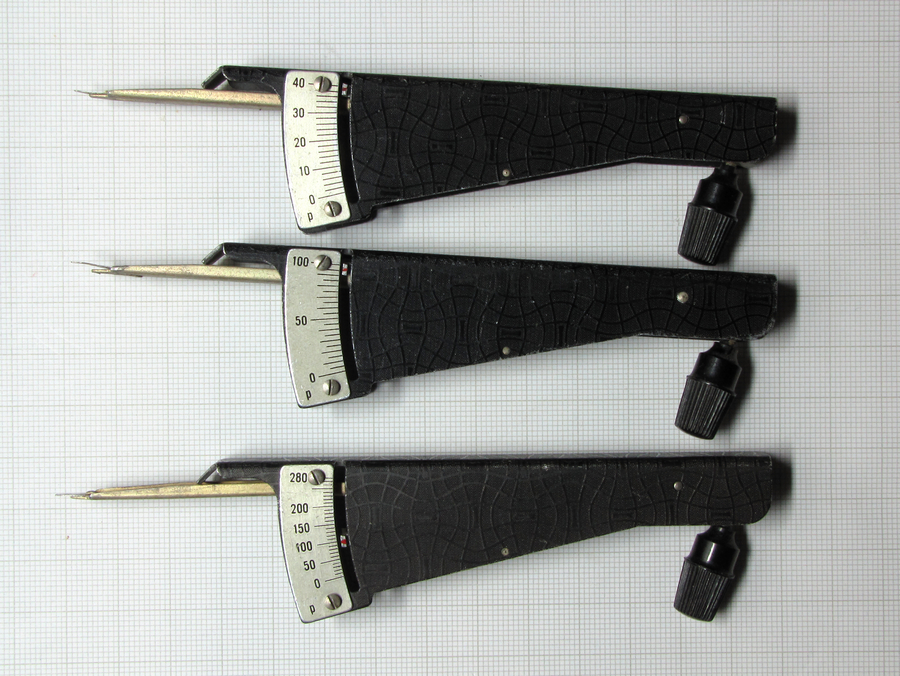

Вы, все правильно анализировали. Это является самодельным динамометром. Служит для определить силу из стальной пружины. У меня их несколько типов как показано на картинки ниже, даже один из них Советского происхождения. Каждый из них служит для измерения различного диапазона нагружения.
С уважением
Душан

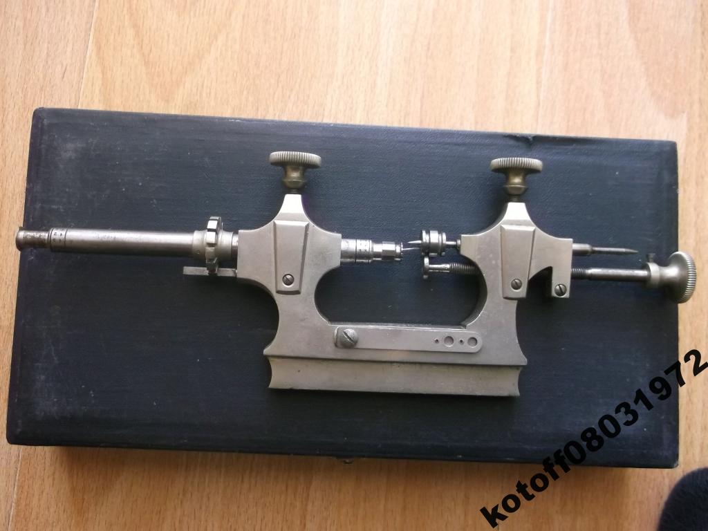

Здравствуйте, коллеги. Прошу извинить, если тема уже поднималась. Кто подскажет, что это за приспособление?

Это для раскатки колес, увеличение диаметра.
Да и просто для прокатки колеса.

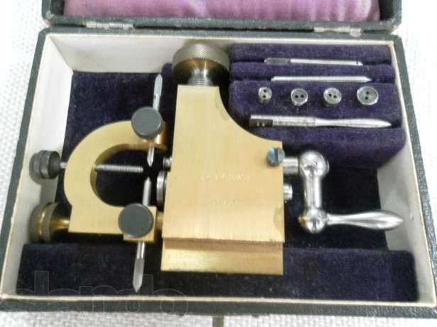

Добрый день, всем!
Надо запомнить что после использования этого инструмента, надо колесо отработать в вальцмашине для формирования зубов колеса.

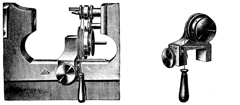

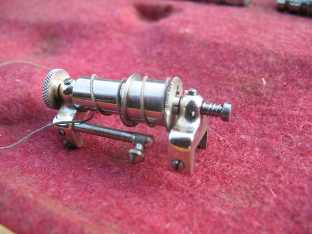

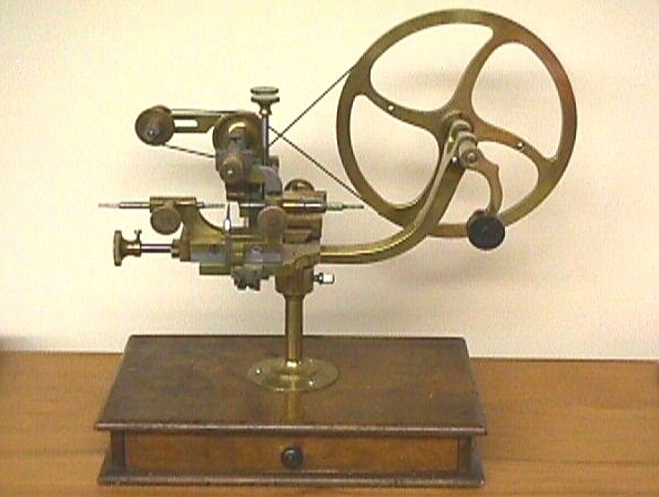

Здравствуйте, коллеги! У меня очередной вопрос - что за планка с отверстиями в нижней части полирштуля? На моем приборе в этой части есть останки какой- то заклепки, только она была расположена по центру. Спасибо.
На некоторых моделях предусмотрен крепеж для ролика со жгутом, взамен смычка.

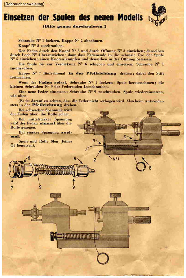

Сообщение от Андрей Крукович Посмотреть сообщение

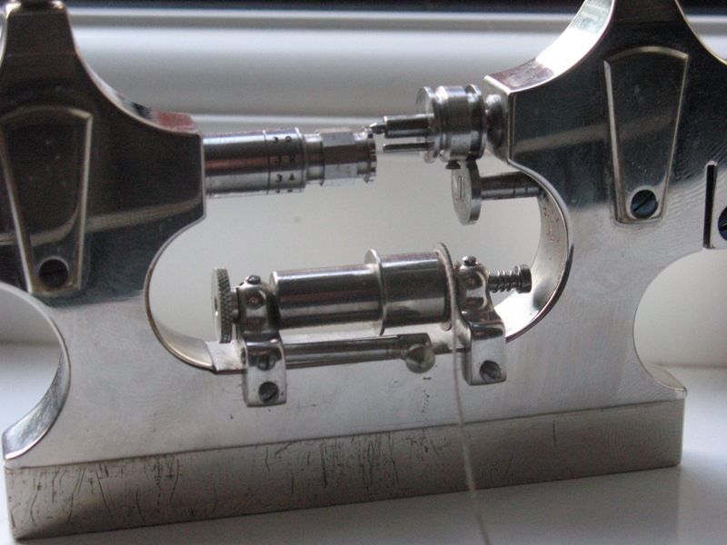

Добавлю еще различных конструкций:
