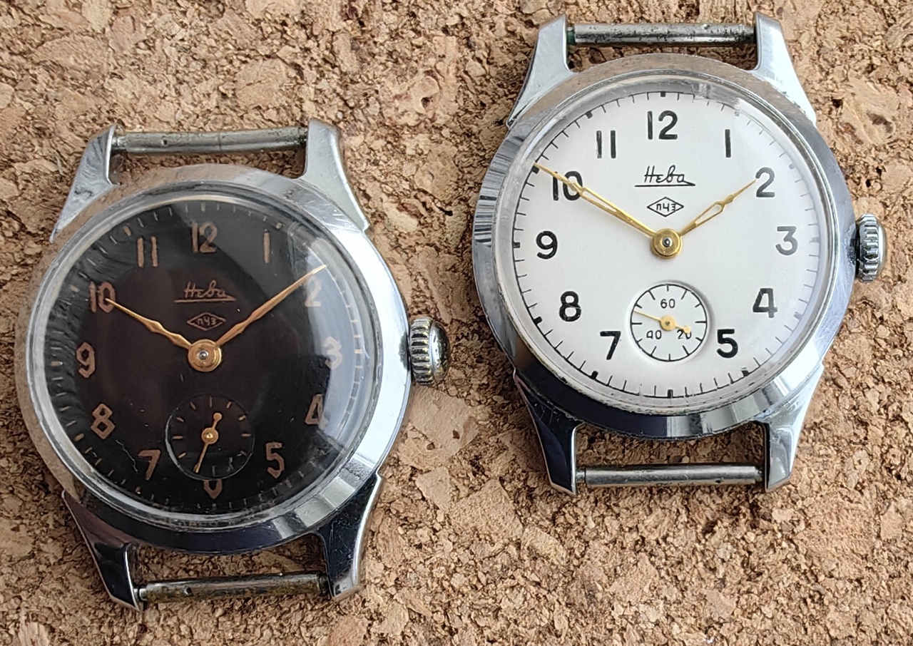

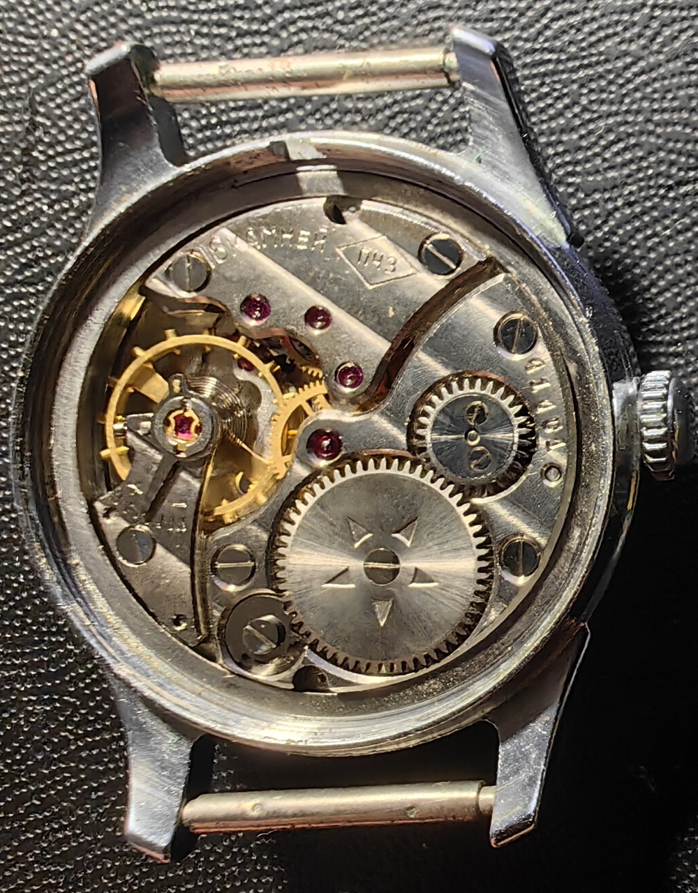

Привел в порядок свою НЕВУ. Цифер подобного исполнения, черненый (без серебрения) отмывается достаточно легко, причем самым суровым методом, вплоть до 646 растворителя. Только сильно не усердствовать и начинать с раствора фейри, затем можно уайт-спиритом и уж потом 646. Иначе можно и чернение смыть Лак лучше всего использовать для стендовых моделей - акриловый глянцевый типа Х-22 (тамия). Способов два: Первый покрыть в несколько слоев с помощью аэрографа, затем осторожно пошлифовать влажной тканью и зубным порошком. Второй развести лак водой примерно 1/2...1/1 и купать в нем цифер раза 3-4 каждый раз дожидаясь полного высыхания. Эффект потрясающий.
И вопрос по механизму: мог ли он стоять в НЕВЕ ?

Нет, не мог. Нева пошла с 1956 года (а в этом корпусе со второй половины 1956 года). 16 камней, надпись Нева на барабане.

Понятно, спасибо. Механизм придется заменить, думаю проблем с этим не должно быть

У Вас отличный, не менее редкий, чем родной от Невы, механизм от Победы ТТК-1.

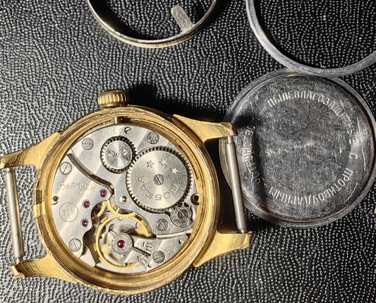

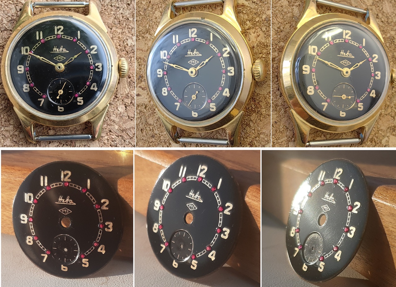

Еще пару часиков НЕВА привел в порядок

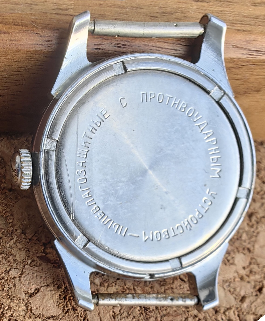

Барабанное колесо с надписью "Нева" довольно нечастое, со временем найдётся и встанет на своё место, но нужно навести порядок и с задними крышками:
Нева – пылевлагонепроницаемые
Маяк - пылевлагозащитные
Эти 2 пользователей сказали Спасибо! uvarrov за это сообщение:

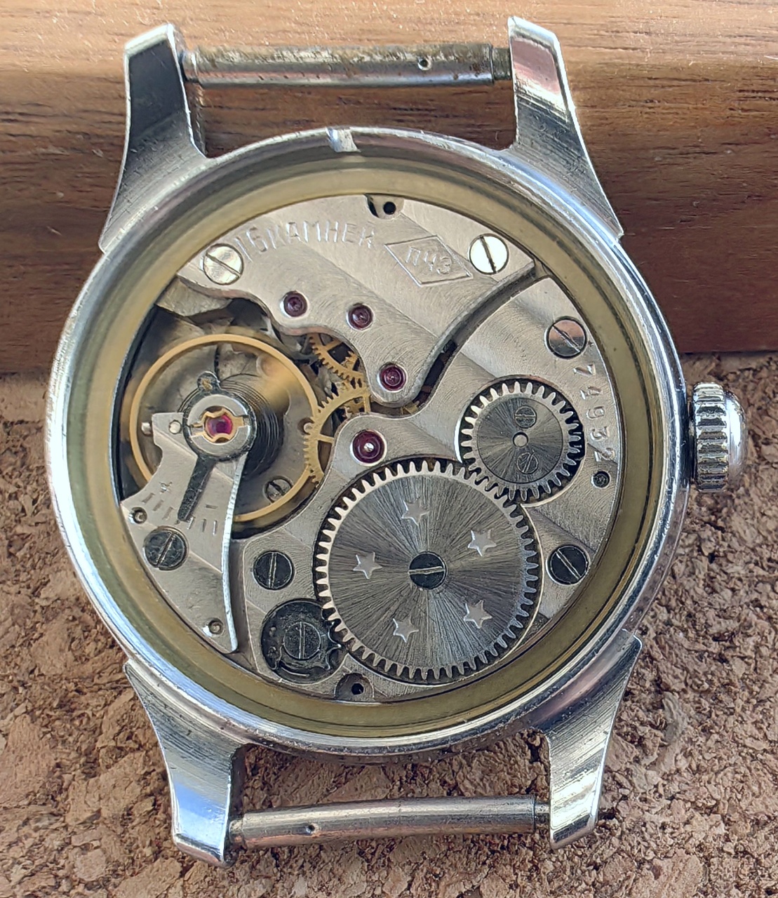

Доброго времени, Александр! Спасибо за уточнение. Что удивительно - из всех "пяти правильных крышек была только одна от Маяка, она, по незнанию и встала на ненужное место))). Механизм с невой на барабане есть в наличии, ждет своего часа для оформления с золотыми "победными" стрелками. Но что удивительно из множества Нев, большинство механизмов установлены со звездами, даже те, которые не вскрывались (?). Возможно такое ?
И по поводу оформления с белым циферблатом также остаются вопросы по типу стрелок. Это на моем фото та, которая не вскрывалась и досталась в очень хорошем сохране с такими стрелками.
Вот механизм белых, которые "невскрывались"
Возможно от Ракеты (?)
