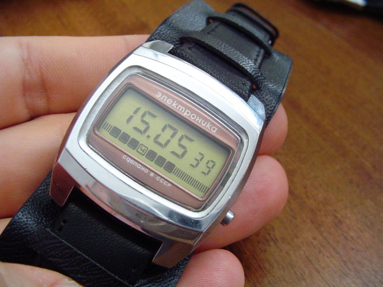

Подскажите пожалуйста, подойдёт ли эта маска для моего корпуса - не будет ли у меня "котлета"?

Сообщение от Artem1237 Посмотреть сообщение
не не подойдет.там только стекло маска,нужна,,,,,,,,

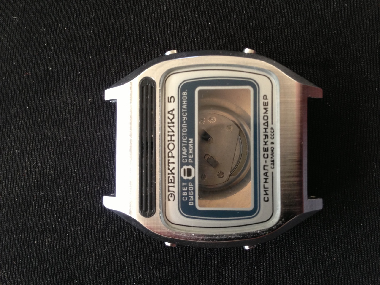

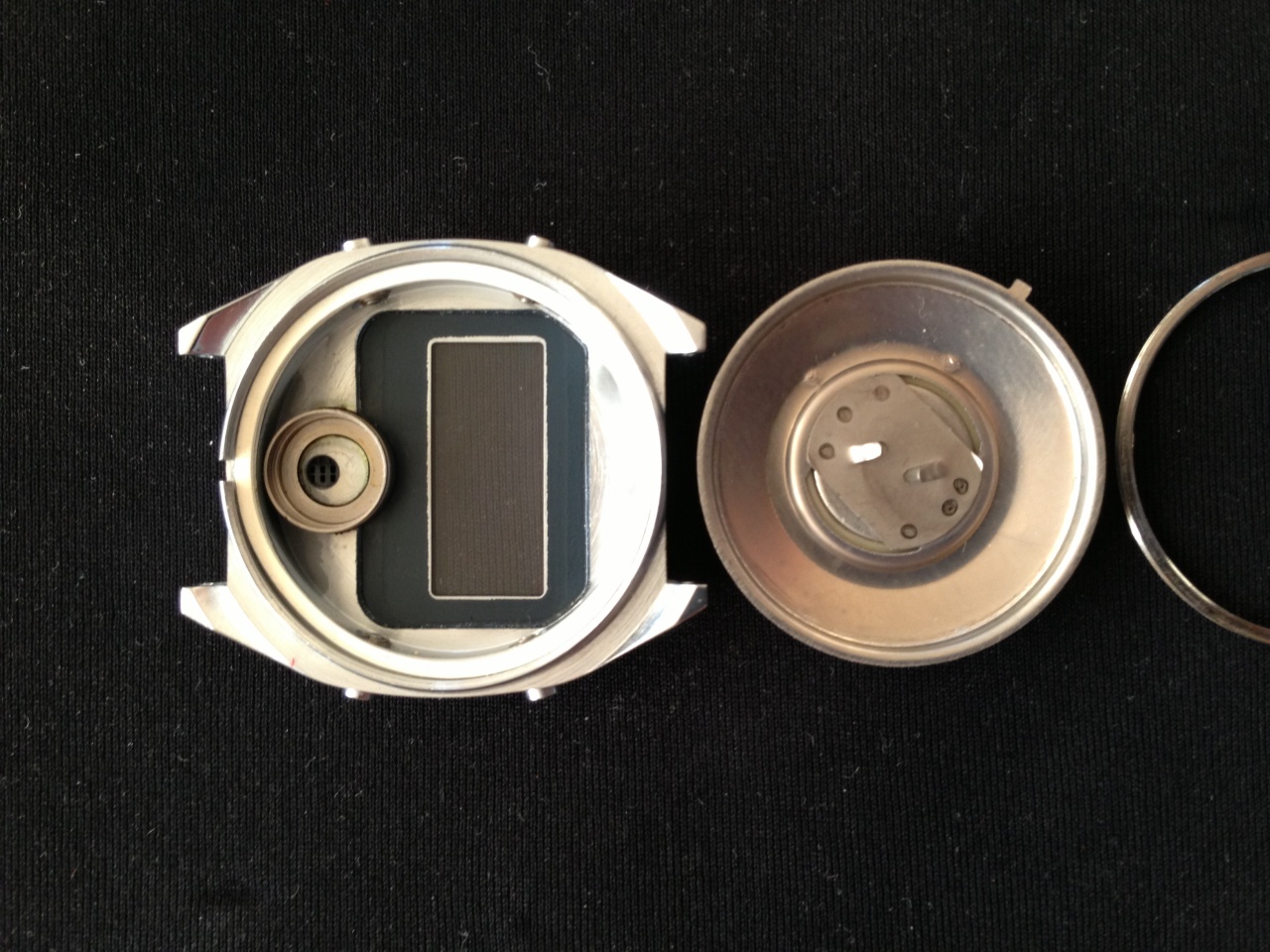

Уважаемые форумчане , прошу подсказать - это корпус Электроники 5/209 ? Может ли кто-нибудь помочь мне собрать часы , у меня есть только корпус.
