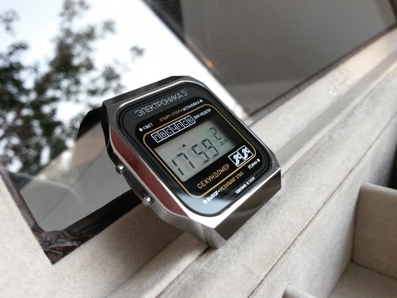

Старый 26.05.2016, 17:48
Elektron Elektron вне форума
Регистрация: 18.03.2015
Адрес: Россия-Барнаул
Сообщений: 48
Сказал(а) спасибо: 10
Поблагодарили 45 раз(а) в 18 сообщениях
Сегодня всё таки я заполучил их.Красавцы!Но вот стёклышко думаю поменять.Нажмите на изображение для увеличения

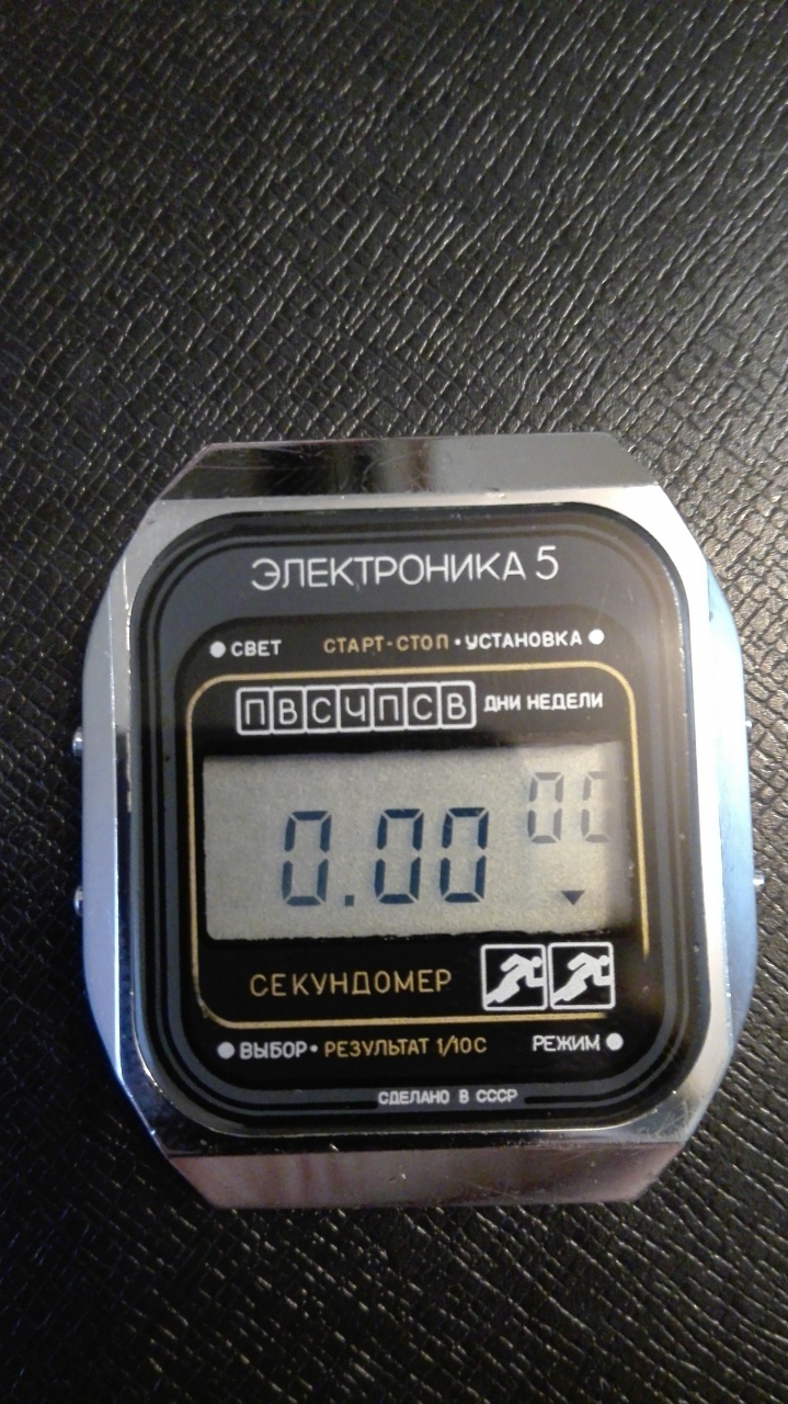

Приветствую, счастливые обладатели 207М.
Надеюсь тоже стать таковым(часы уже оплатил)). Нет ли у кого инструкции к данной модели или ссылки на неё? Был бы признателен. На 30354 скачал, но весьма мутненькая(нечёткий скан) и хотелось бы оригинальную.

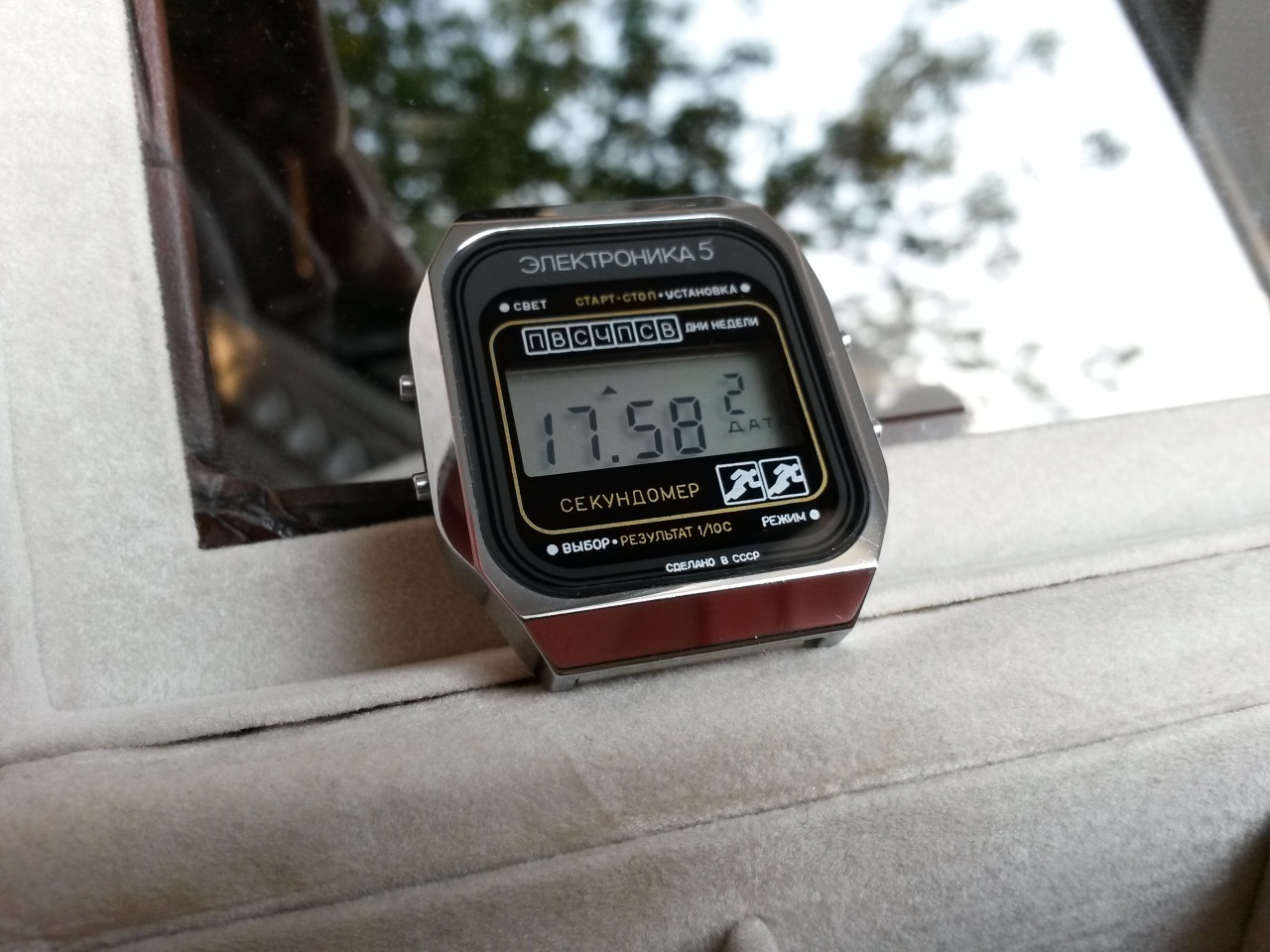

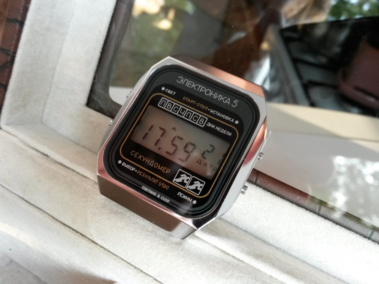

Аватар для Subyektiv
Subyektiv Subyektiv вне форума
Регистрация: 04.11.2012
Адрес: Уфа
Сообщений: 1,036
Сказал(а) спасибо: 6,156
Поблагодарили 2,931 раз(а) в 586 сообщениях
Вот пришли и мои! Часы определённо интересные и заслуживающие внимания. Сейчас подбираю достойный браслет. Разжиться инструкцией так и не удалось. Пытаюсь запустить обратный секундомер, опираясь на инстр. от 30354, но не получается. Выставляю временной интервал, пытаюсь сделать старт верхней правой кнопкой, но отсчёт не начинается, хотя при возврате в режим отображения времени, треугольник над значком обр.секундомера(слева) горит. Либо я не могу разобраться и алгоритм управления у этих моделей разный, либо какой-то баг с модулем. Прямой секундомер работает. Если не сложно, владельцы, подскажите пошаговый алгоритм действий.
ID:	1470503   Нажмите на изображение для увеличения
ID:	1470504   Нажмите на изображение для увеличения
Эти 2 пользователей сказали Спасибо! Subyektiv за это сообщение:
IGOR CUSTOMIZER (09.11.2020), vova64 (21.07.2016)
