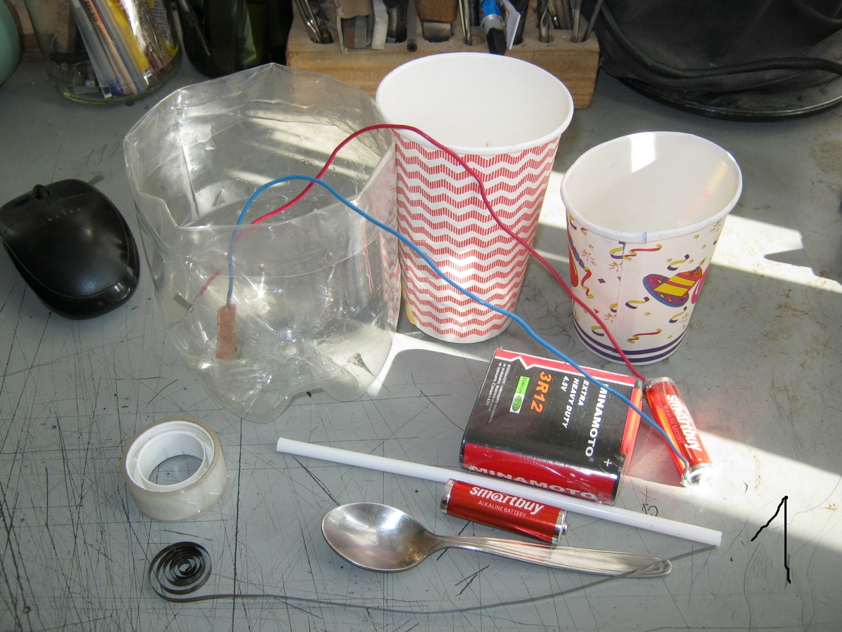

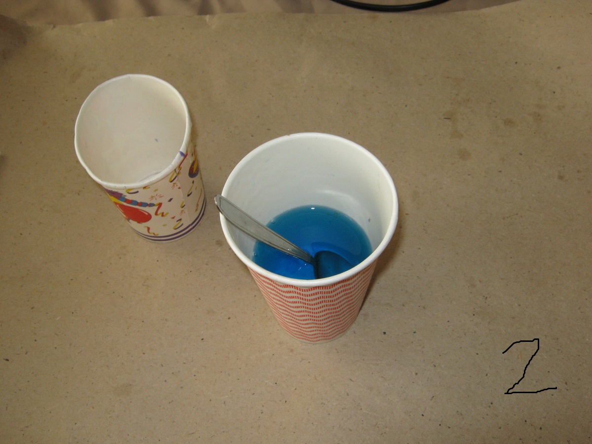

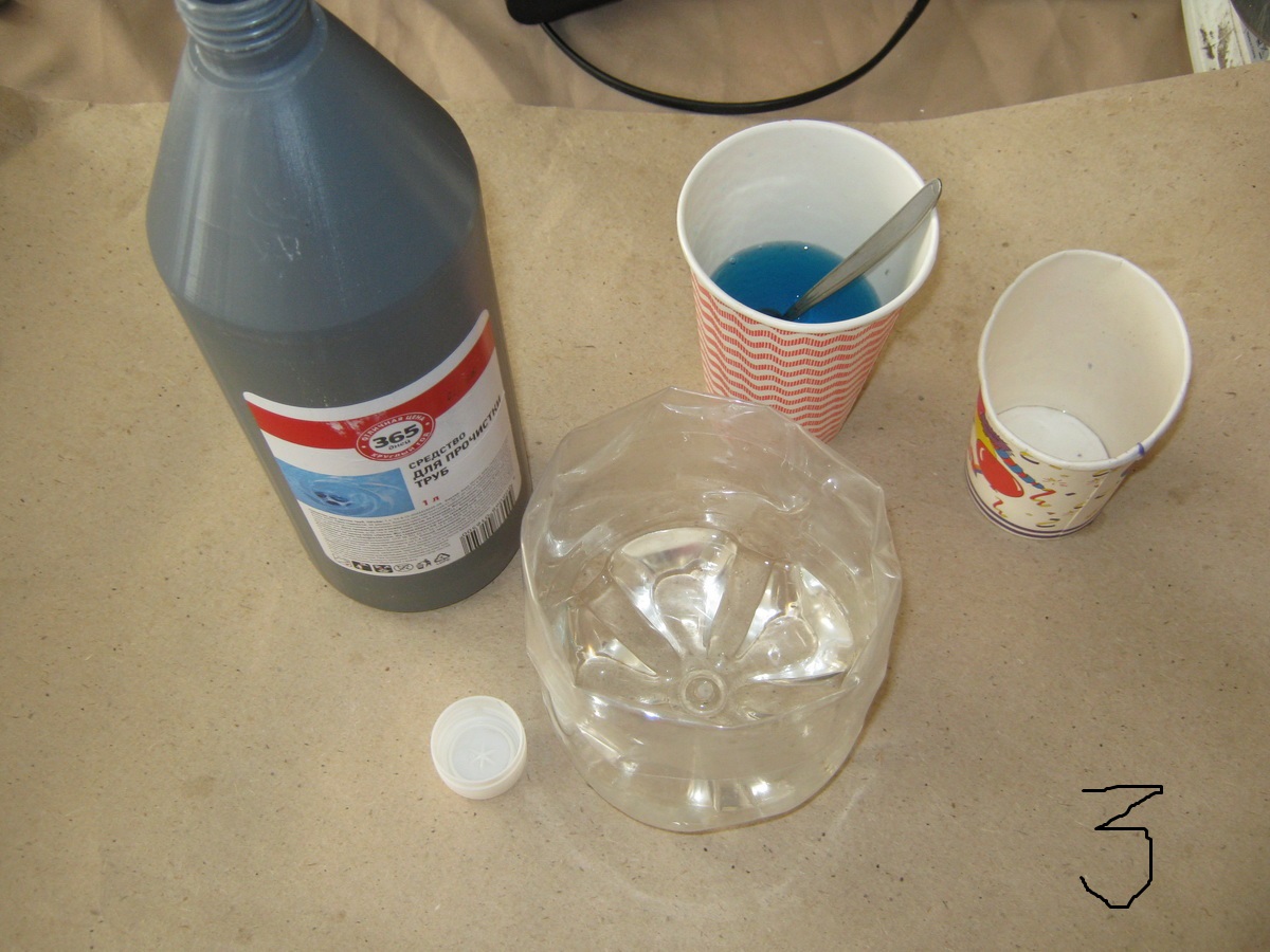

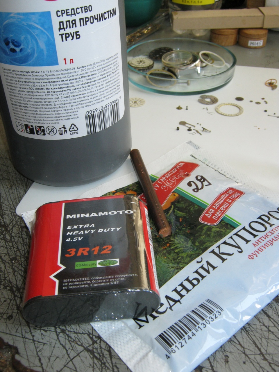

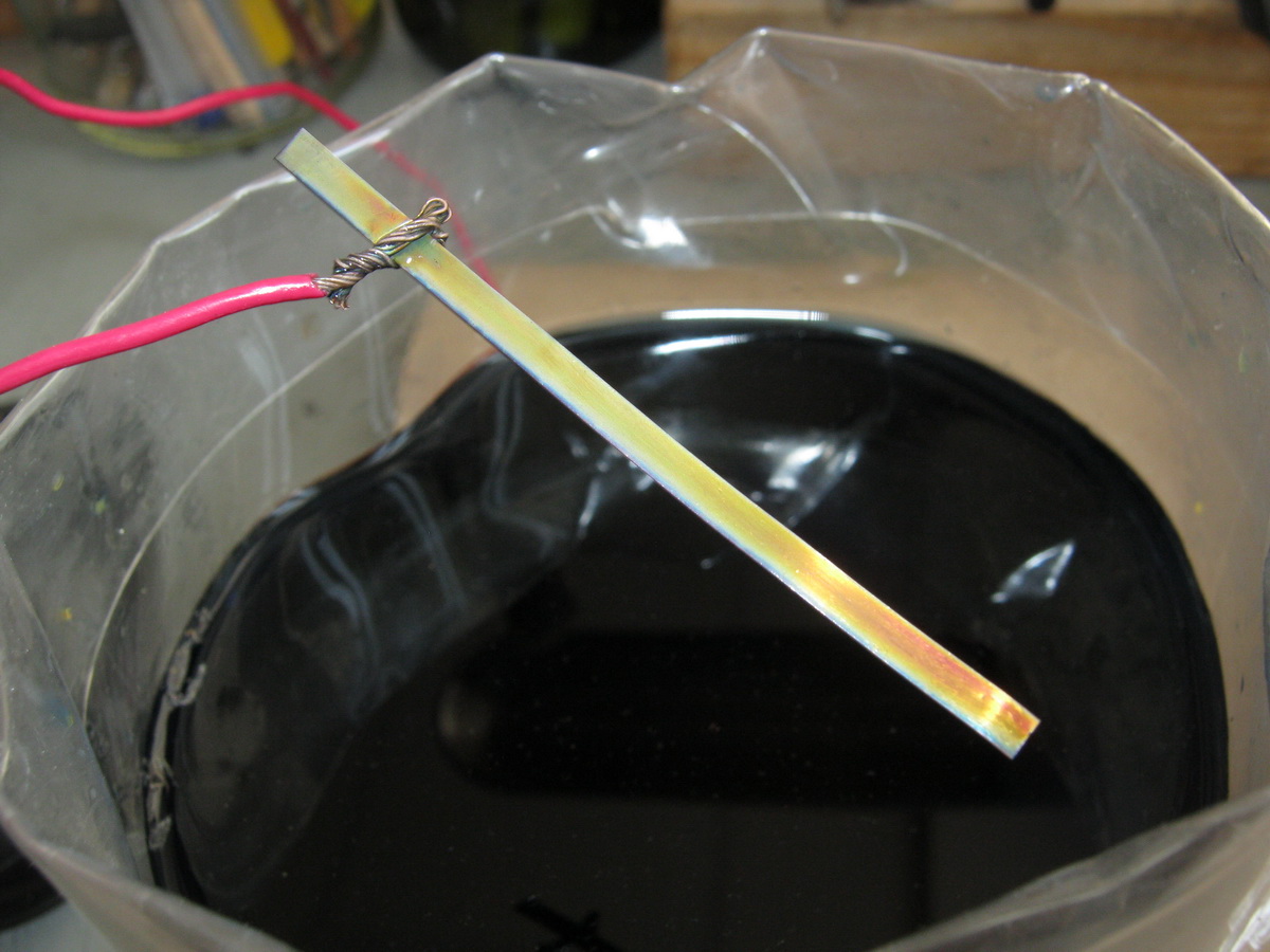

ID:	1738291Антон я с вашего позволения в теме продолжу.1 рис.Тара и всё что надо,у меня не нашлось фарфоровой посуды взял обрезал пластиковую бутылку.2 рис.Разводим в 150 мл воды(делаю рр на пол литра а не на литр )три чайных ложки сахара это примерно 45 гр сахара тк чайная ложка 15 грамм и сыпем две чайных ложки медного купороса мешаем .Идём моем руки с мылом и полощем горло (после медного купороса).3 рис в тару наливаем щёлочь тк содержание в рр-е едкого натра более 30 процентов то он в самый раз подойдёт и разводить не надо.4 рис.медленно приливаем в щёлочь рр купороса с сахаром мешаем ,я взял палку от флажка какого то 5 рис.Доливаем водой до полулитра.6 рис.На анод батарейки крепим медную пластинку(анод +)к катоду кусочек пружины от будильника Слава отполированную.

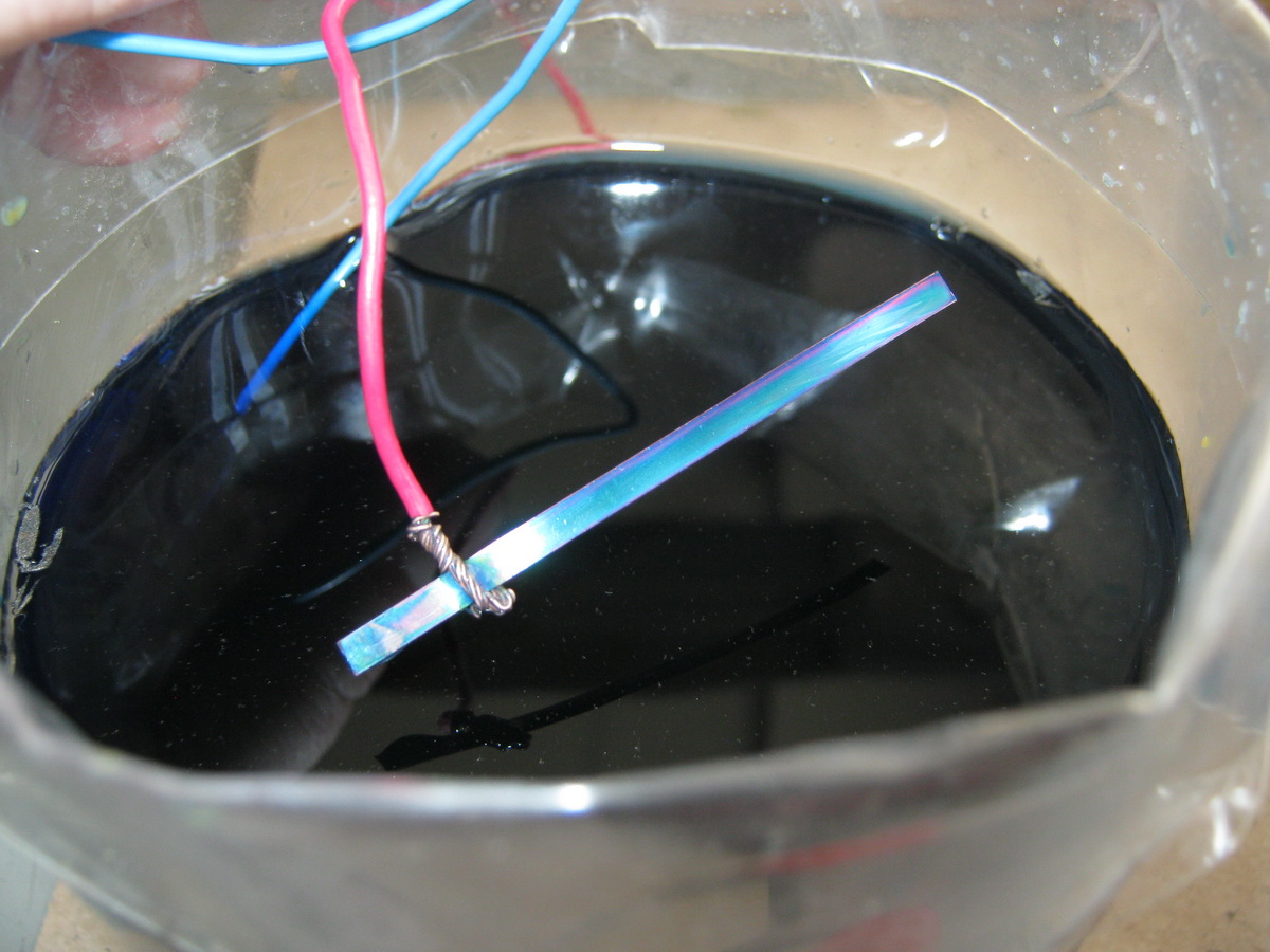

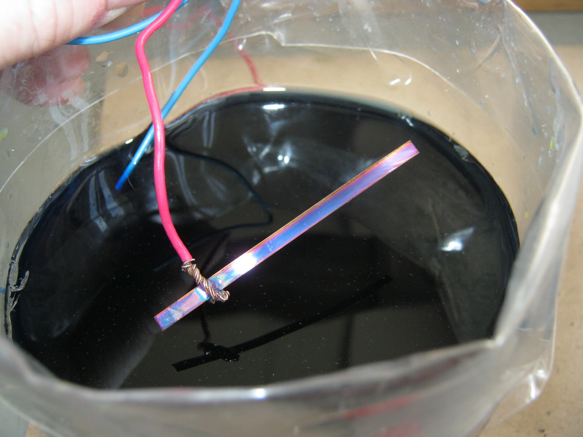

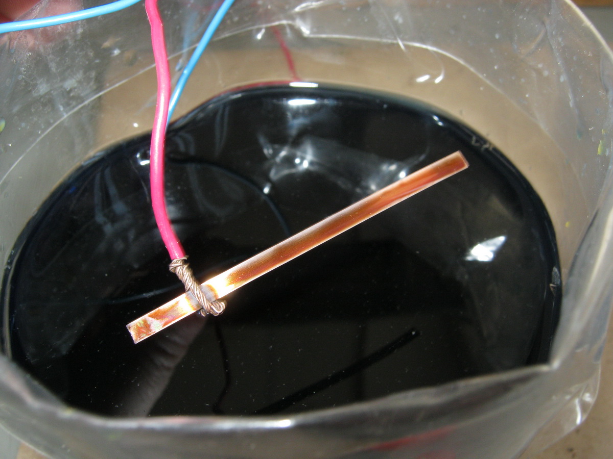

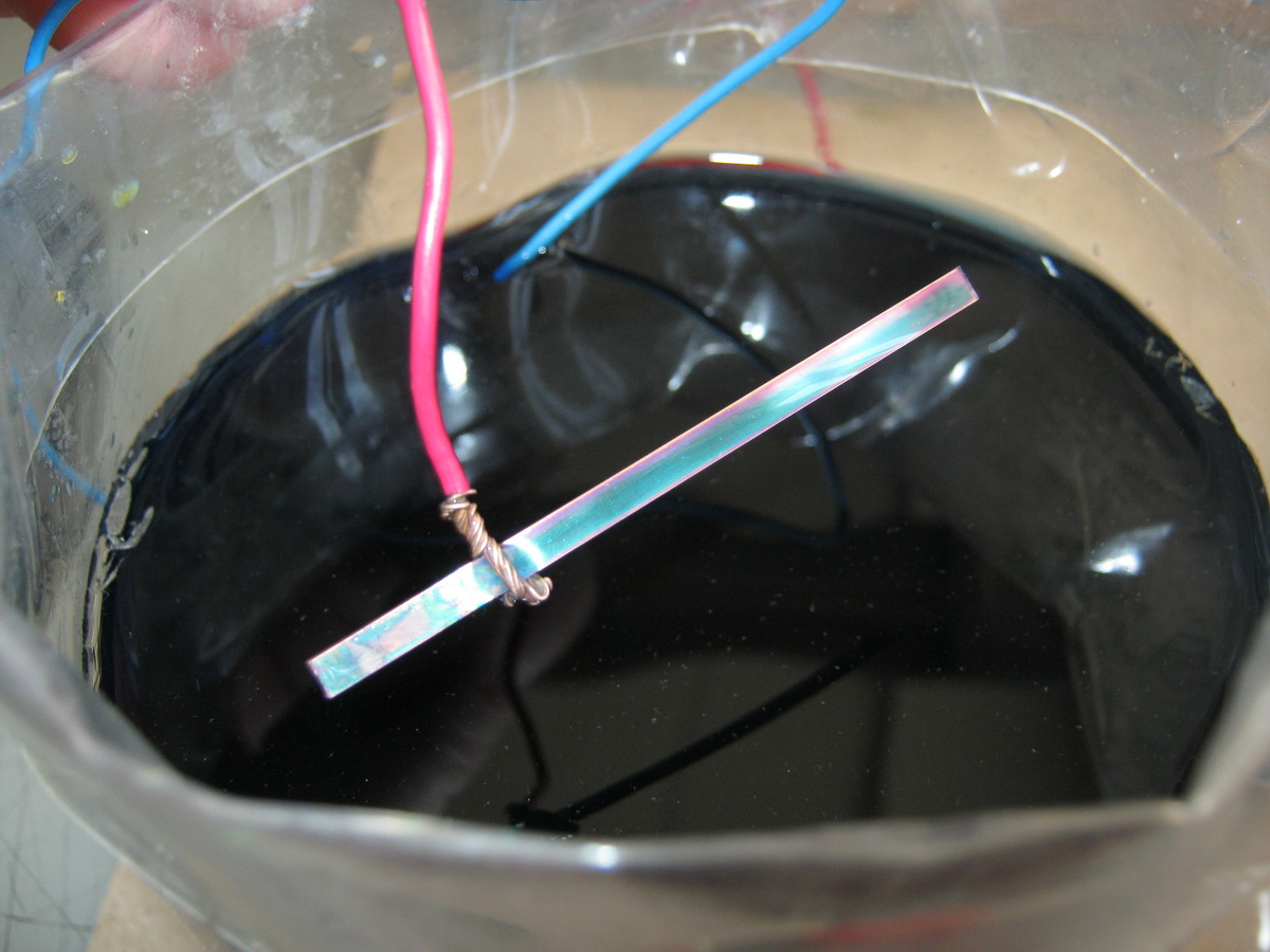

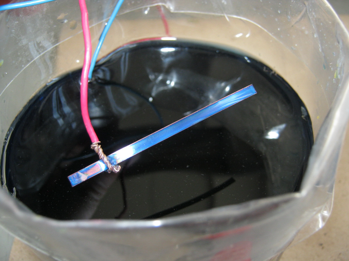

ID:	1738325Даже 1,5 вольтовой батарейки много ,цвета меняются достаточно быстро .Можно поиграть с насыщенностью раствора доливая воду.

Красивейший ярко жёлтый цвет надо ловить.

интересно. только пятнами пошла, я понимаю, что это эксперимент. может, нужно мешать, создать ток в жидкости?
а насколько такое покрытие износостойкое? если лаком покрывать нужно, то пожалуй только для стрелок подойдет..

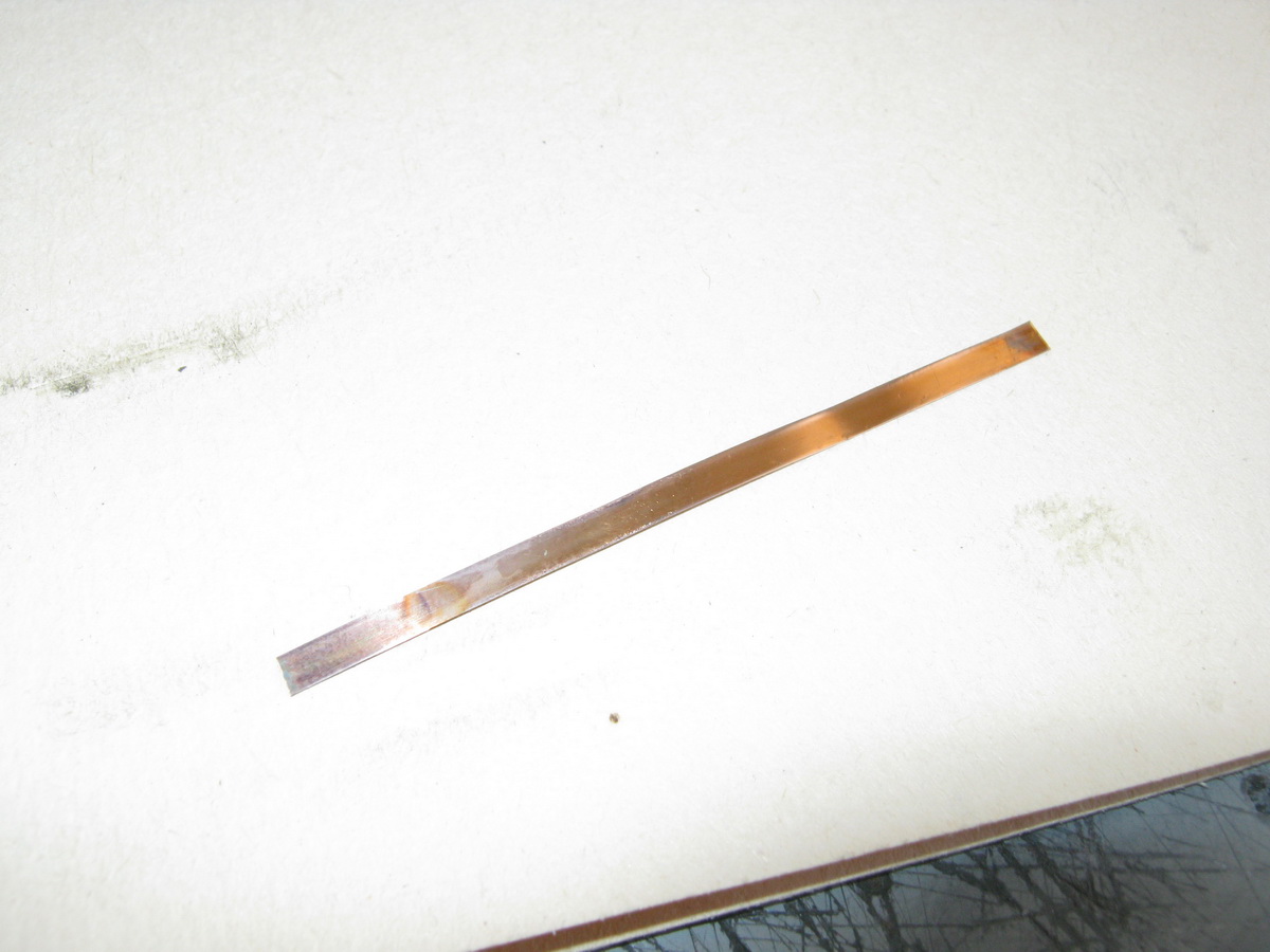

Я не успевал фотографировать в одной руке провод ,пока наведу фокус цвет уже поменялся.Силу тока надо меньше и насыщенность раствора уменьшить чтоб процесс был более управляем.
Поскрёб ногтем, не поддалось.Мне как раз для стрелок и надо.
