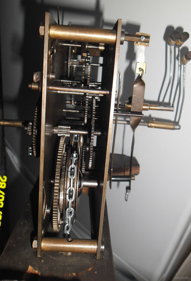

Это значит, что "сборная солянка" У вас на мех-ме бой остался с двумя молоточками, внизу ещё ось под молоточки. Стоял видимо струнный гонг. И бой был БИМ-БОМ. А сейчас стоит гонг с одной спиралью. В задней стенке много лишних отверстий -это говорит о том, что кто то уже приложил "ОЧумелые" ручки.
Вот такой раньше был бой на 3 молоточка. Это Мех-м AMUF как и у вас.

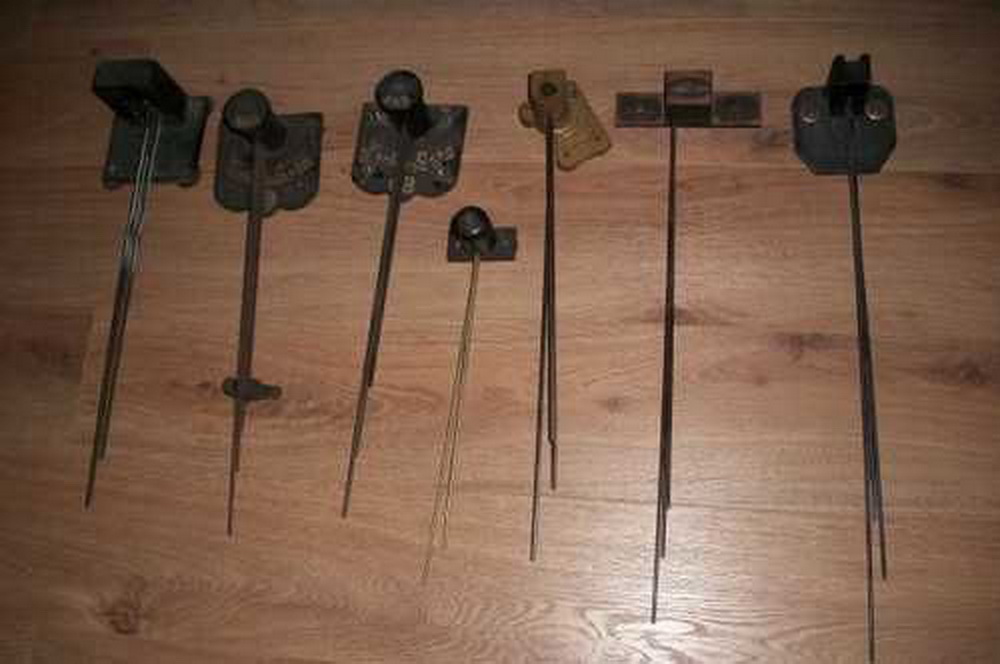

Читайте внимательно выше. В ваших часах стоял другой гонг изначально, поставленный производителем, струнный как на фото. Об этом говорят лишние отверстия на задней стенке. Спиральный появился в ваших часах позже.

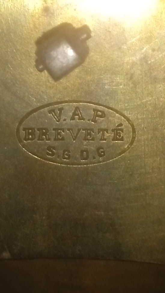

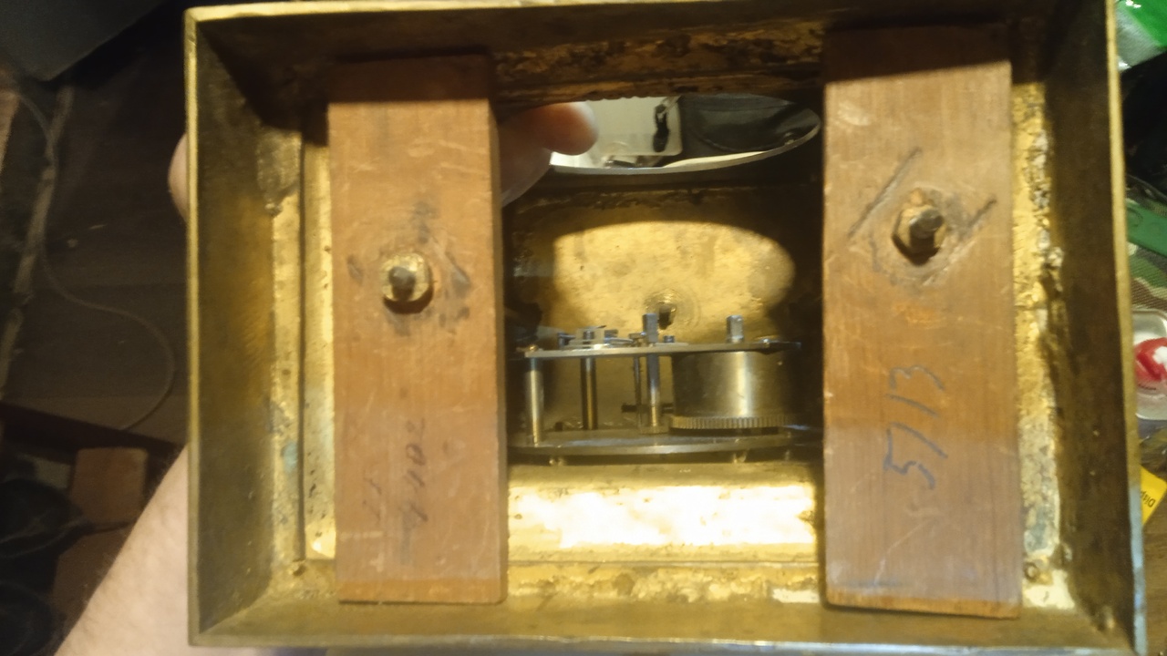

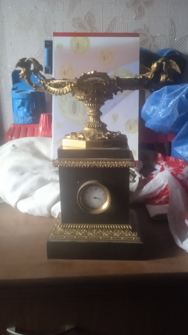

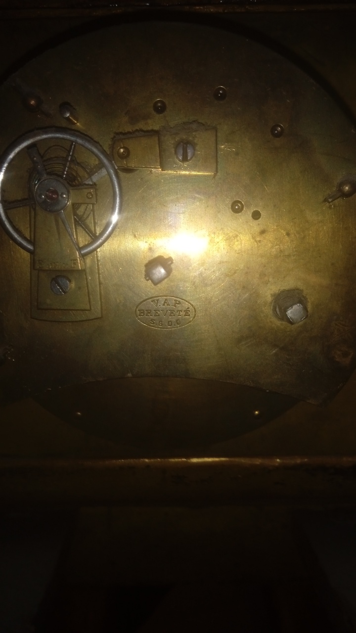

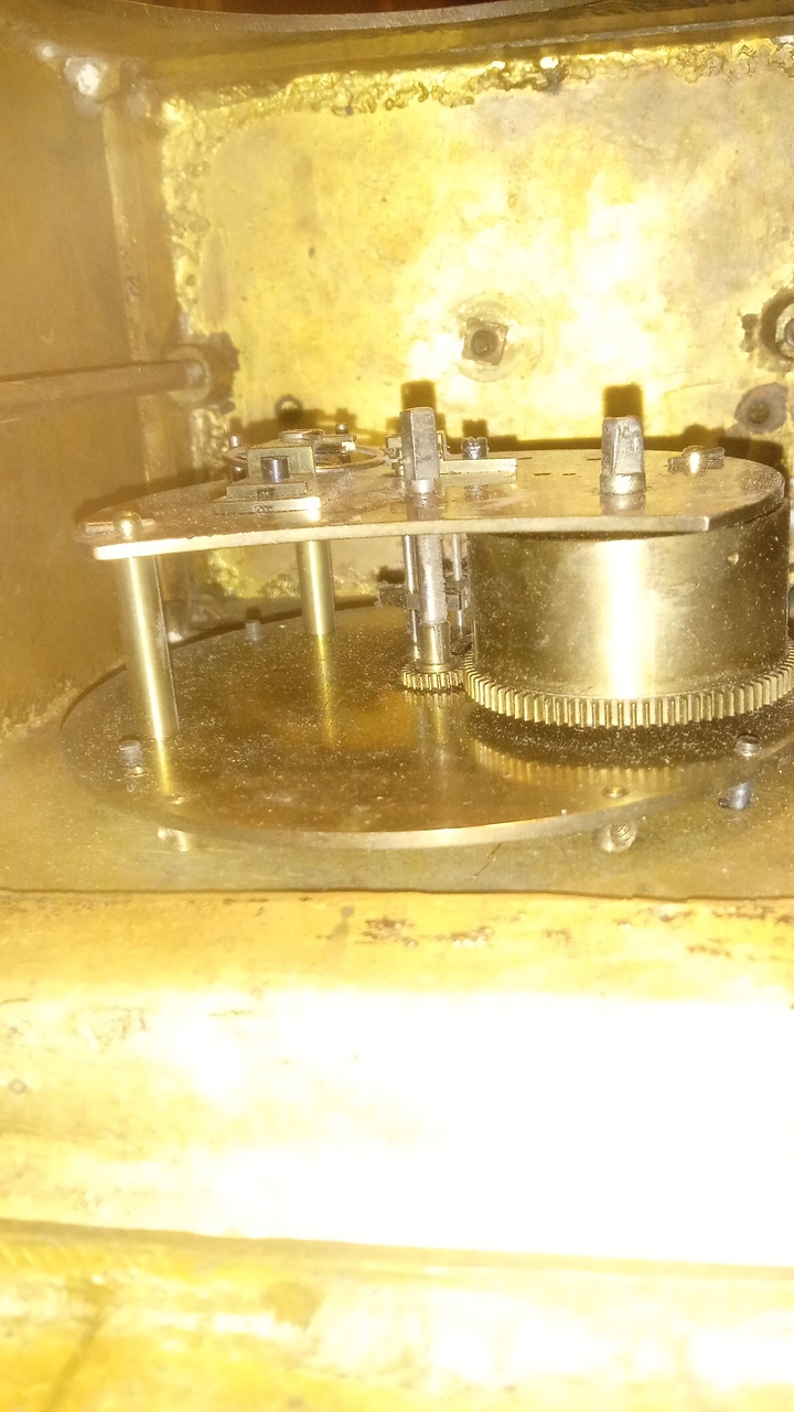

Обнаружил вот такие часы в дедовом шкафу, а всей информации о них, что какой-то родственник с них стрелки снял из-за позолоты. Помогите пожалуйста в процессе идентификации. С уважением Валерий.

Сообщение от AsVal Посмотреть сообщение
Добрый день!
Валерий, добрый день, добро пожаловать на форум!
Монограмма V.A.P принадлежала французской фирме Виктора-Атанаса Пире (Victor-Athanase Pierret 1806-1893), а надпись "Brevete SGDG" (Brevete Sans Garantie Du Governement - "Запатентовано - без гарантий государства") использовалась с 1844 по 1968. Сами часы, на мой взгляд, последней четверти 19 века.
