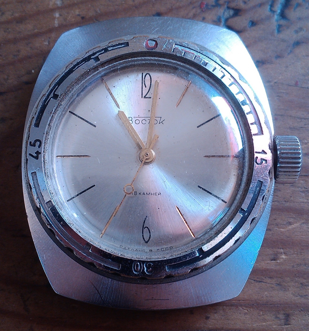

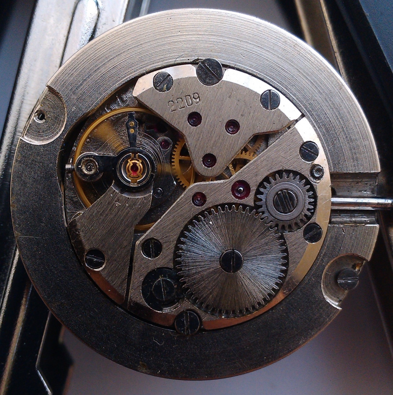

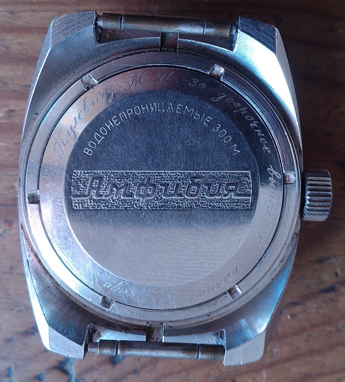

имеют отношение к НВЧ?

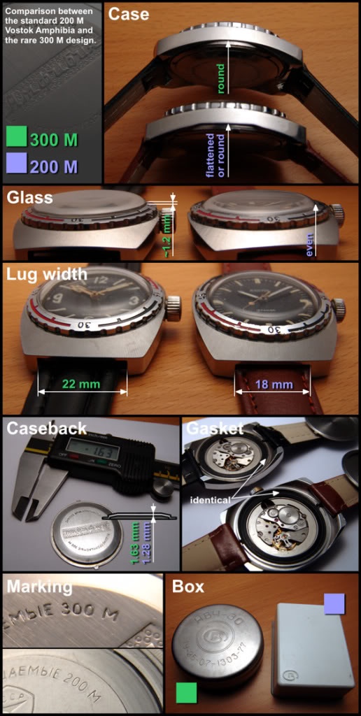

Вот такой Восток. В кузове - 2209 от Востока. Крышка - ясно, там даже дата награждения видна, то ли 81, то ли 83 г.г. Секундная похожа на НВЧ? Ну, цифер и стрелки, ясно нет. Или??? Кузов - сталь. Безель похож на НВЧ. Объясните???
забыл, ЗГ на очень прочном сальнике, еле вытащил, что бы стрелки перевести.

Котлета. Только крышка от НВЧ-30...
Еще вот эти часы - и все!!! ▪█─────█▪

egoregorov, сравнивайте

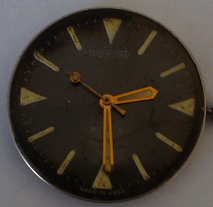

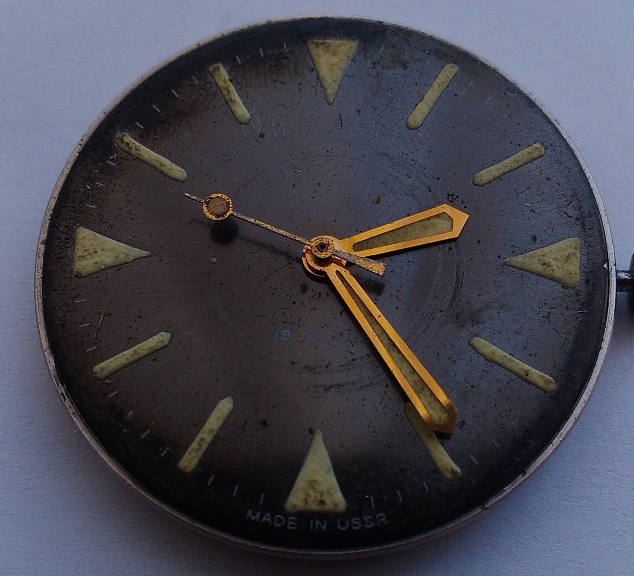

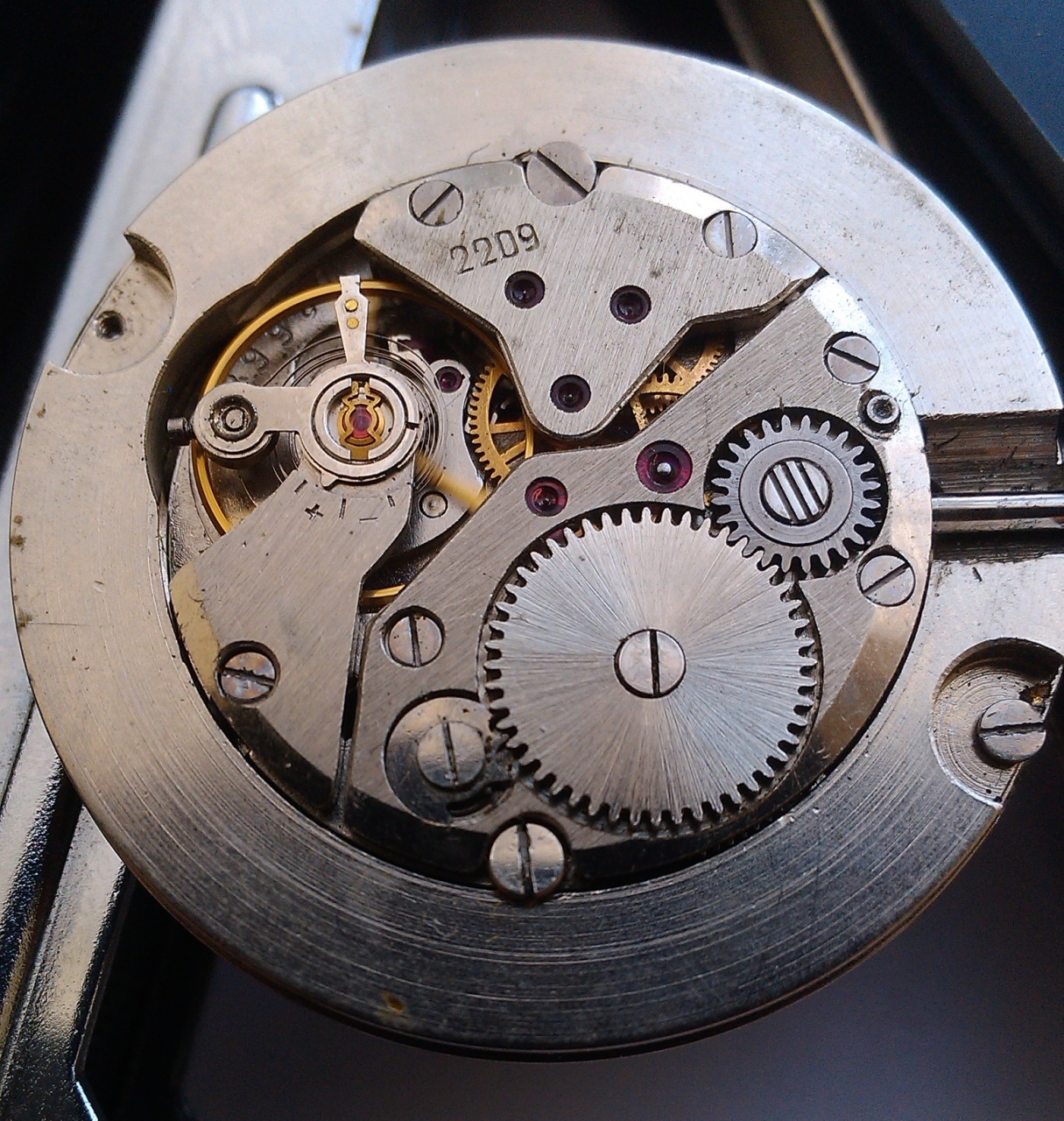

а это?
Добрый день! Подскажите, Знатоки, этот мех и цифер имеет отношение к НВЧ-30? Спасибо.

egor1966, механизм такой ставили в НВЧ . Но цифербрлат и стрелки от ушастой Амфбии.

Вот - оригинал!
http://forum.watch.ru/showpost.php?p...&postcount=176
А вот - грубая подделка:
http://aukro.ua/vostok-amfibiya-30-a...612996511.html
Сравните: цифер - рисованный, да еще и на латинице, стекло -обычное, крышка - шлифована, чтоб закрыть следы перегравировки цифры 2 на 3. Алчность рулит
