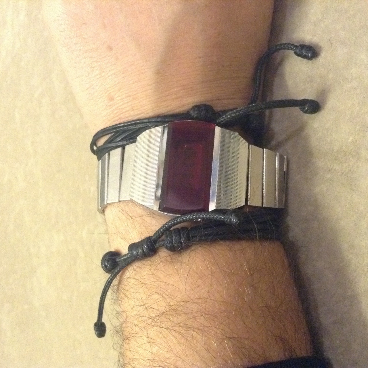

Всем добрый день.Коллеги нужен совет. Приобрел так красавцев, установил время и т.д., одел на руку и пошел. На след. день в районе 17.00 их заштопорило и гоел последний сегмент. Попытки нажатия кнопок ничего не дали вынужден был обестачивать. На следующий день клин повторился . Что делать

Для начала поменять кварц. Не поможет - только менять плату, признаки похожи на обрыв 22 М резистора параллельно кварцу.
Попробуйте положить,под модуль прокладку из толстого полителена (с вырез.окошком под цифры) и прокладку под крышкой замените (круг).
