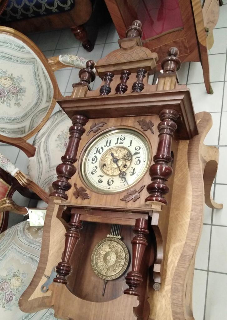

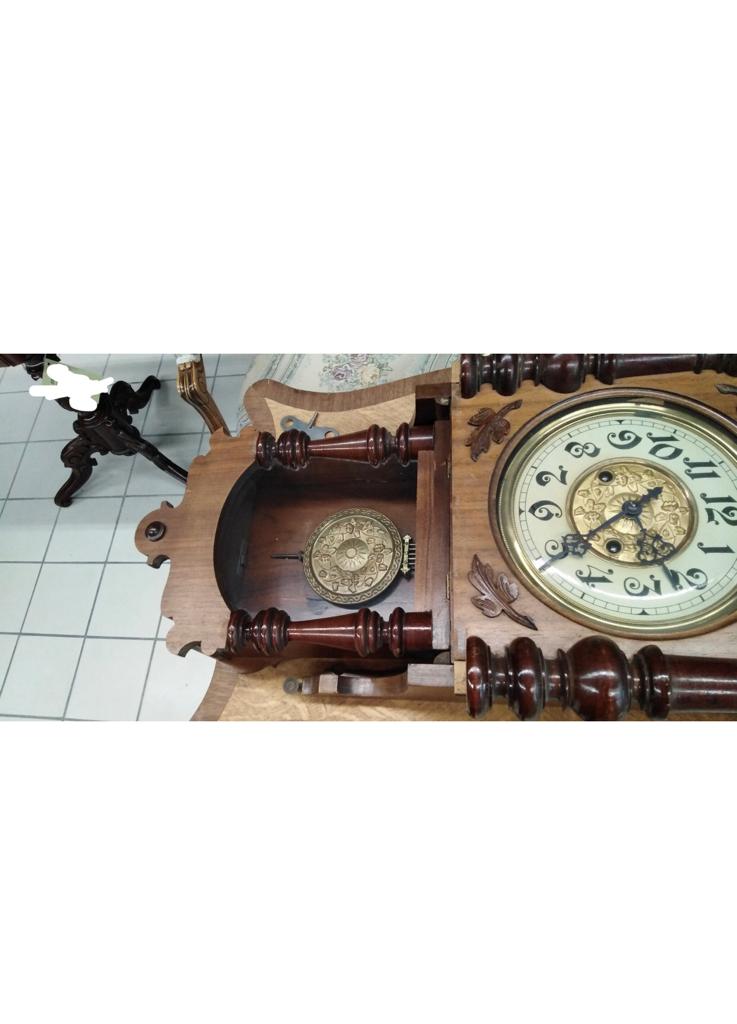

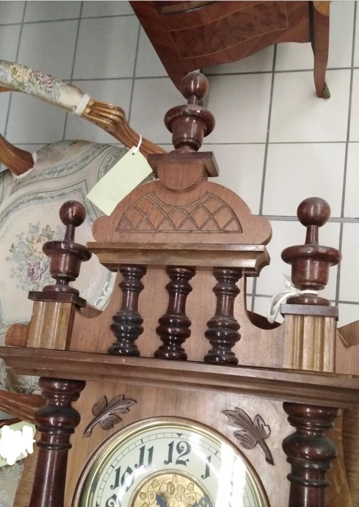

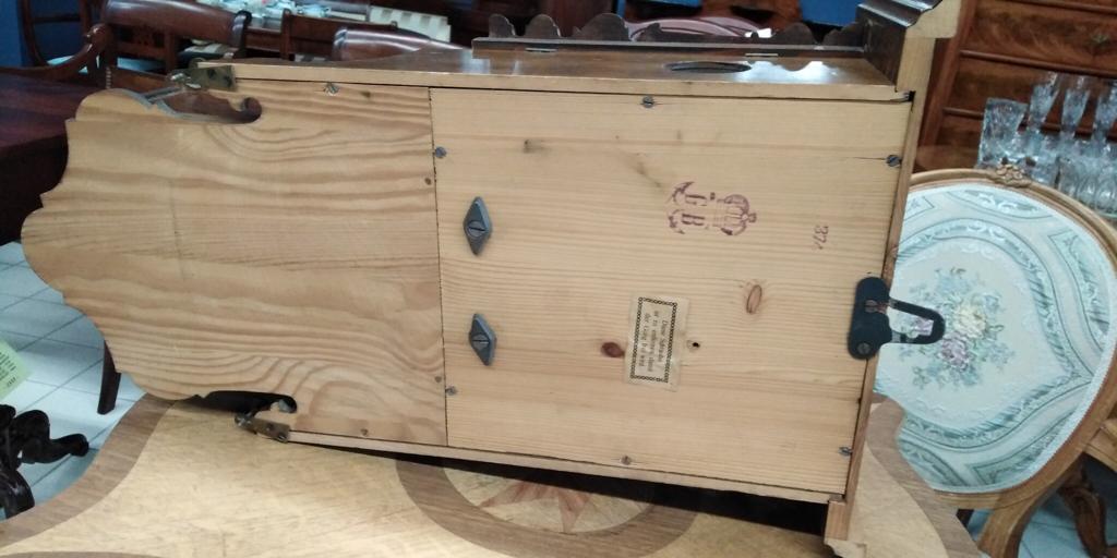

Добрый день! Помогите, пожалуйста, оценить данный экземпляр Беккера Судя по клейму поняла, что произведены на заводе в Браунау 1910-1926 гг. Серийного номера нет. Меня смущает двухцветный корпус и элементы декора кажутся совсем свежими и какими-то чужими... Нашла картинку из каталога с похожим корпусом, но там тоже шишечки -листочки отличаются. Развейте, пожалуйста, мои сомнения или наоборот подтвердите Но часики мне очень нравятся Заранее огромное спасибо за ответ!Нажмите на изображение для увеличения

Вот страница каталога, нашла в интернете картинку, они очень похожи по корпусу
на средний вариант

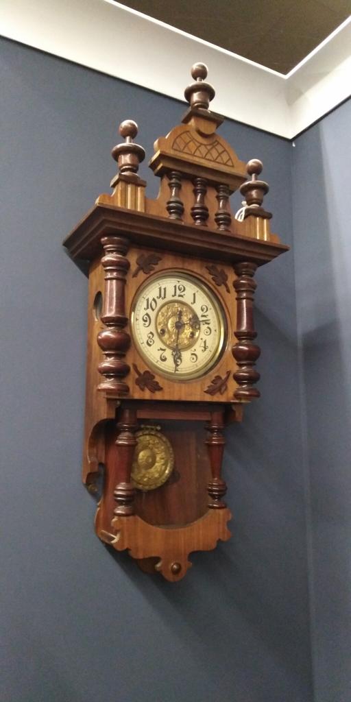

Вот эти имеют большее сходство с вашими. Кое каких элементов не хватает, но листочки точно оригинальные.
Да, и доски сзади какие-то совсем свежие. Наверно, часы из реставрации, которая выполнена вполне качественно, за исключением того, что шпон наклеен не в разбежку, как должно быть в оригинале.
