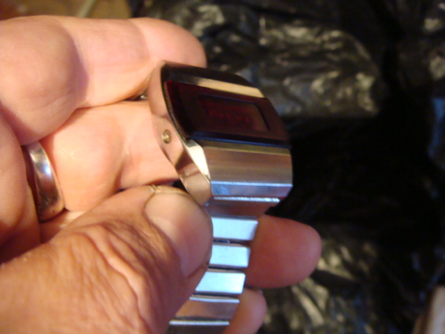

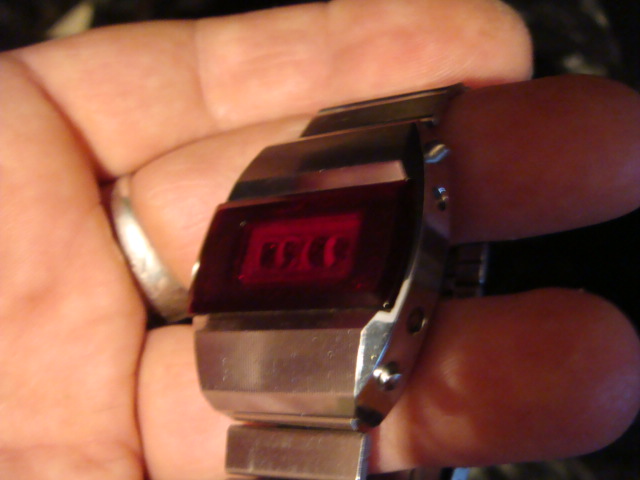

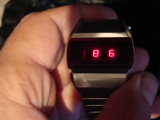

Привезли проверить,на предмет рабочая или нет.(кто то пытался запустить,долбя чем то по кварцу,до вмятин.) перепоял в месте с подстроечником=работает. долго не въезжал, что то не так с внешнем видом,пока не сравнил со своей.

Фаски со стороны браслета появились. Занятно... А схема керамика или уже текстолит? Может год известен? Что на кварце и обойме написано?

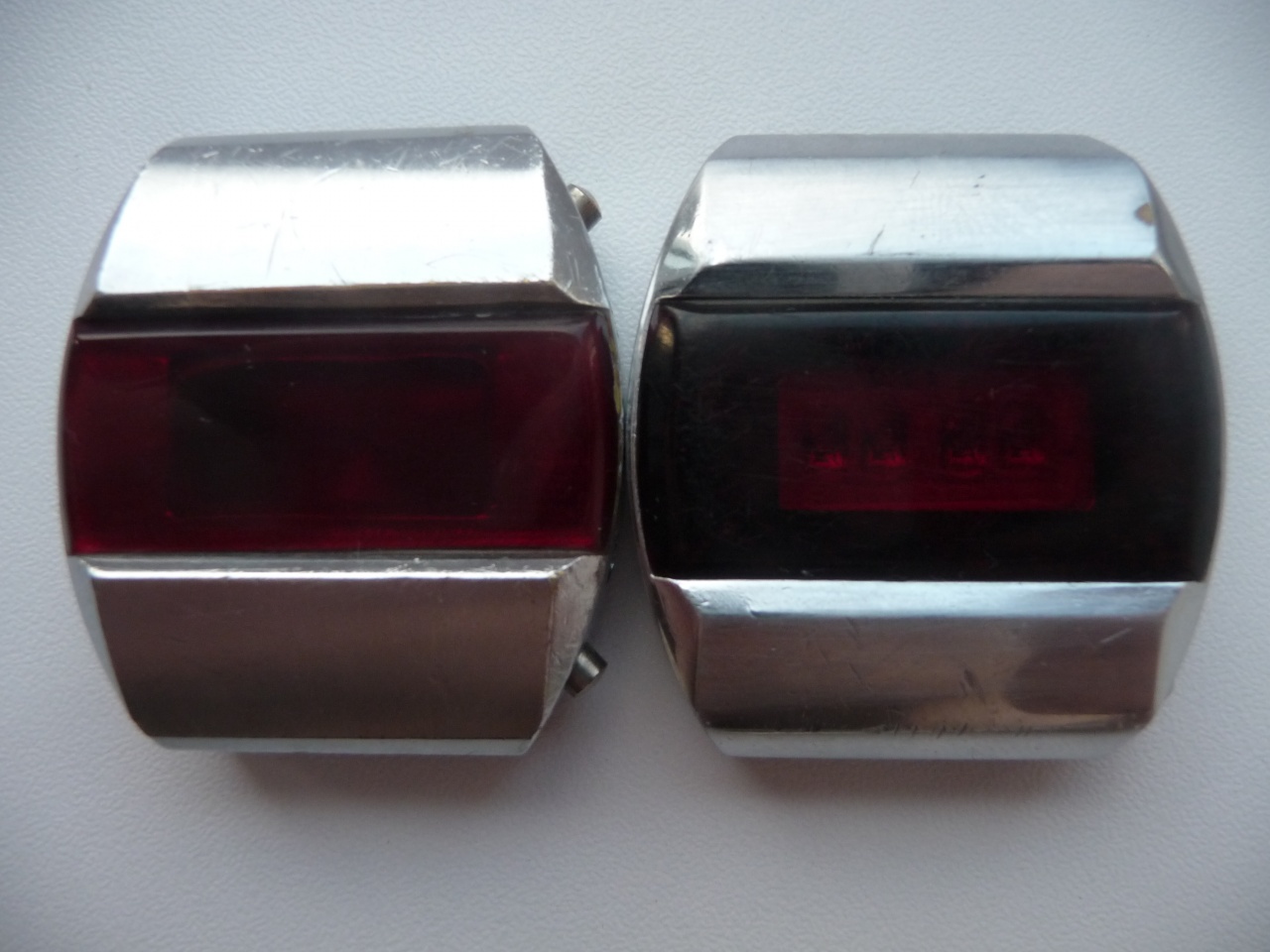

Как и на "Гладких"

Да керамика,не помню толи 81 толи 84г если не выкинул ,уточню.на обойме калибр и № 0015320. Вот еще ,может ужо писал кто-или быстренько взяли свои Эли и проверили , Эль-1 на керамике при нажатии и удержании кнопки и перехода в режим секунд, при отпуске,перед тем как погаснуть- показывает основное время,на стеклотекстолитовых-просто гаснут секунды.
Это указывает на плохой контакт в кнопке - при отпускании цепь замыкается и размыкается несколько раз.

Такое может происходить на любой модификации при окисленном контакте первой кнопки.
