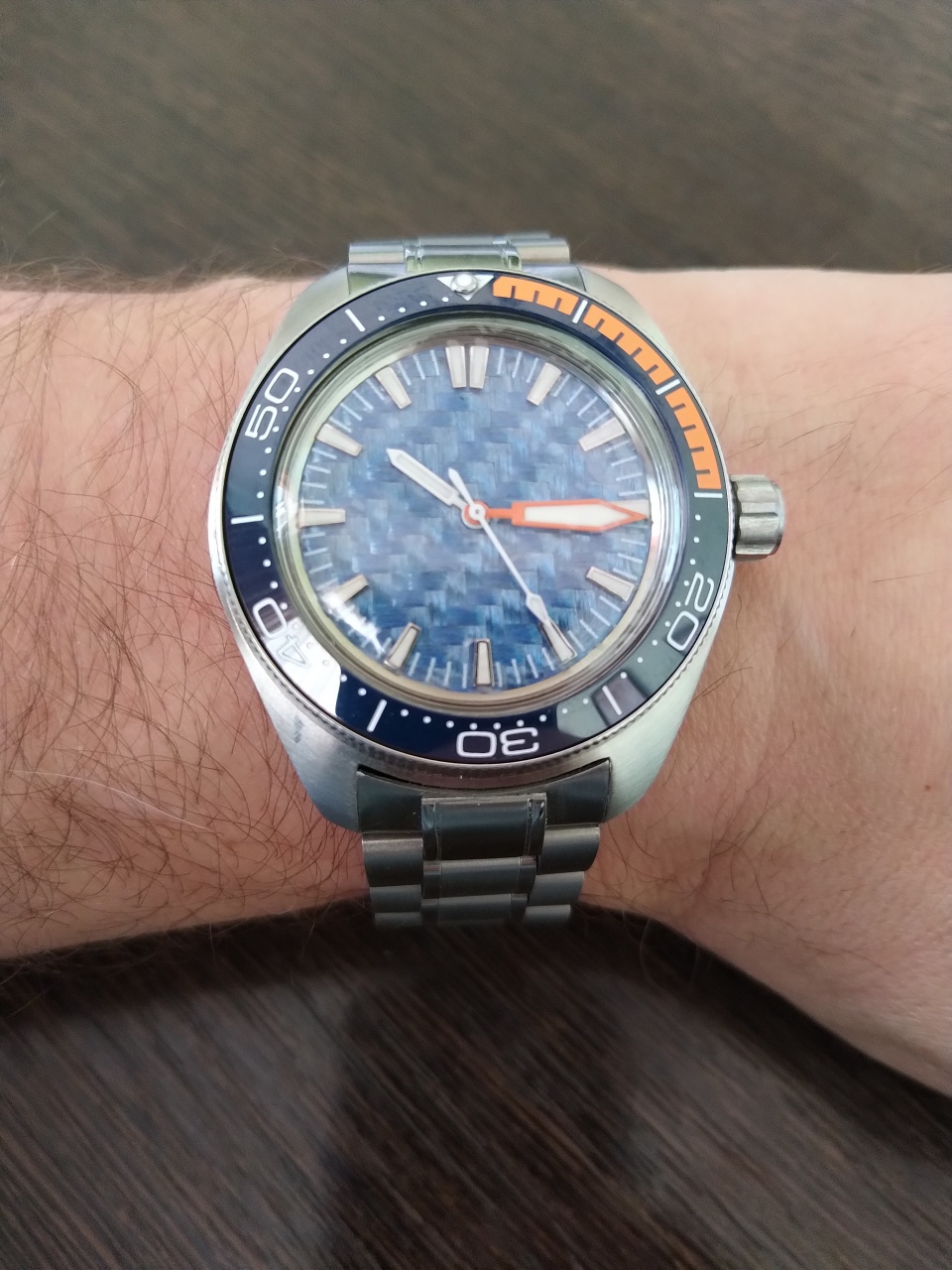

По мотивам Ocean Crawler Dream Diver - Blue Carbon Fiber
Корпус 020, безель от arkustime, вставка керамическая для сейко, стрелки и браслет с ебей, циферблат самодельный из карбона на востоковской подложке, механизм 2416Б с полностью снятым календарем

Сообщение от netlis52 Посмотреть сообщение
А можно технологию изготовления цифера узнать?

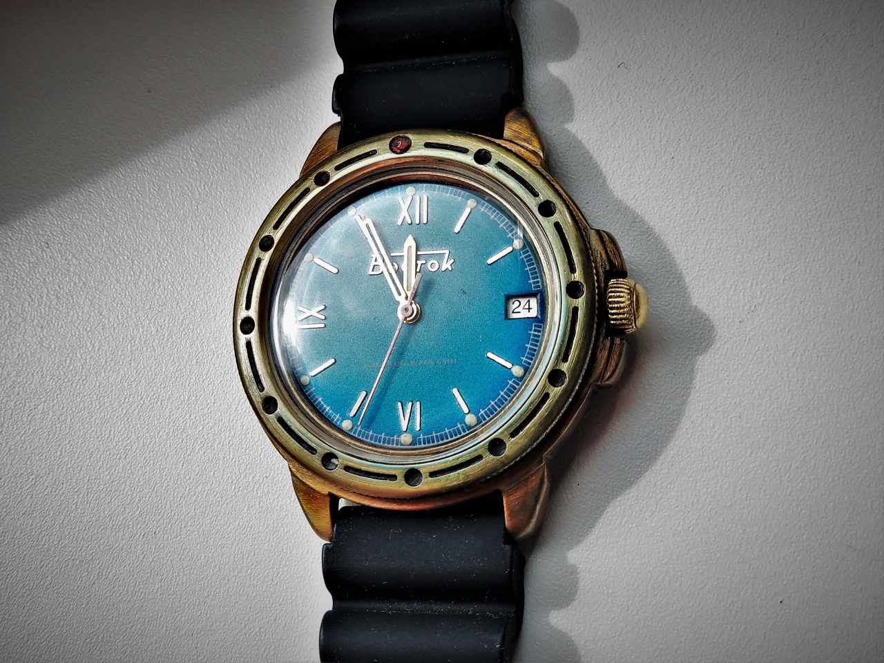

Раз пошла такая пьянка
По мотивам Gruppo Gamma Vanguard (нет конечно
С барахолки командирские подверглись ошкуриванию, патинированию, и впендюриванию странного цифера ))

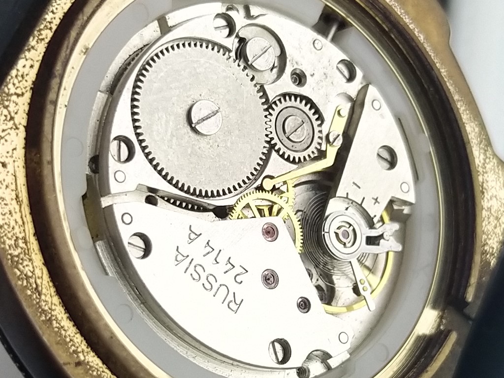

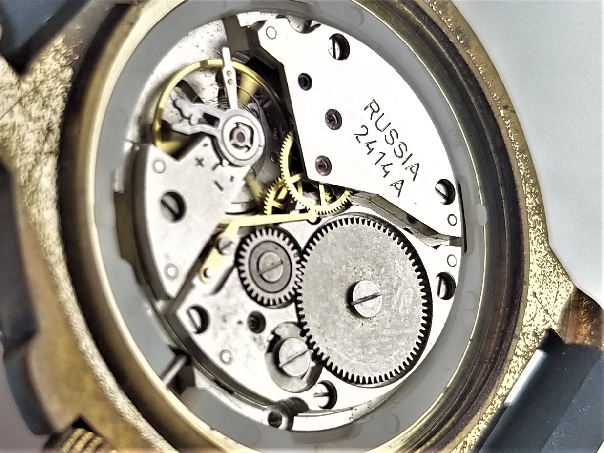

Кстати, может кто сталкивался, 2414 мех с торцов нет винтиков фиксаторов для цифера, раз 10 крутил ,
думал со зрением плохо уже - но нет даже отверстий под фиксаторы, что делать?

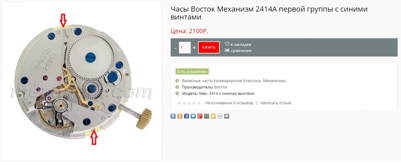

Сообщение от YuranS Посмотреть сообщение
Странно, должны быть... Вот фото с сайта Мераном. Винты торчат на своих местах, выделил стрелками. Если они выпали и потерялись, закажите новые на Мераноме.
Сделал разметку в кореле и перенес на карбон УФ-печатью. Карбон покупал у китайцев. Качество УФ-печати не совсем понравилось, в следующей итерации попробую тампопечать. В разметке были места под отверстия для ножек накладных меток, отверстия сверлил вручную. Сами метки покупал давно на ебее для другого, пока не реализованного, проекта. Подложка - оригинальный цифер от какого-то цивильного Востока подходящего диаметра. На него наклеил карбон. Вот как-то так, ничего сверхъестественного.

[quote=netlis52;5473452] В разметке были места под отверстия для ножек накладных меток, отверстия сверлил вручную.
Вот тут можно поподробнее , про сверление , а то я свои так клеил , замучился с клеем
Да нет, винты у меня есть, но их вкрутить даже некуда, сэкономили на отверстиях и резьбе, видать командирские из 90-х.
