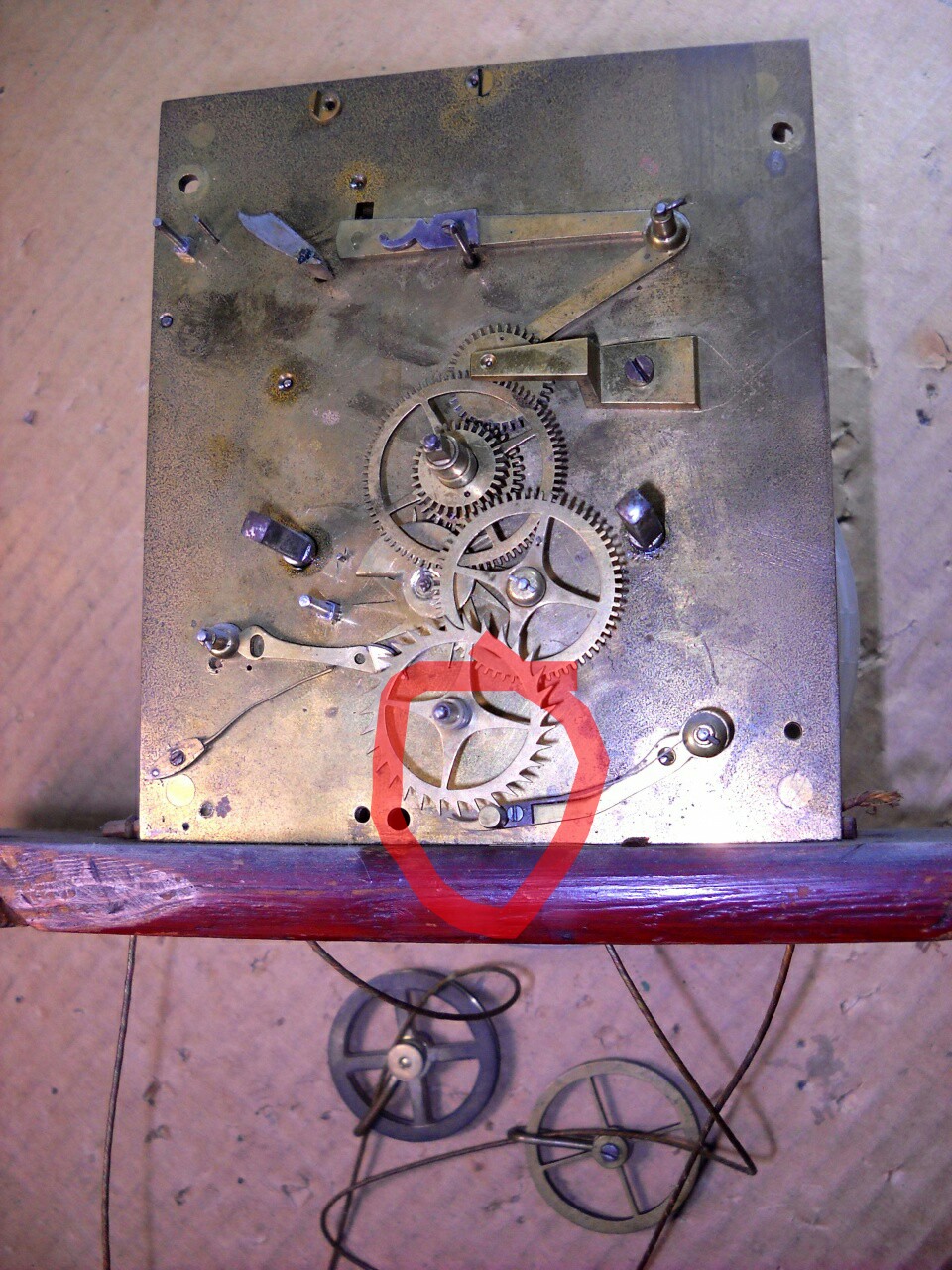

Ну да, я что-то количество цифр на номере не правильно посчитал))))

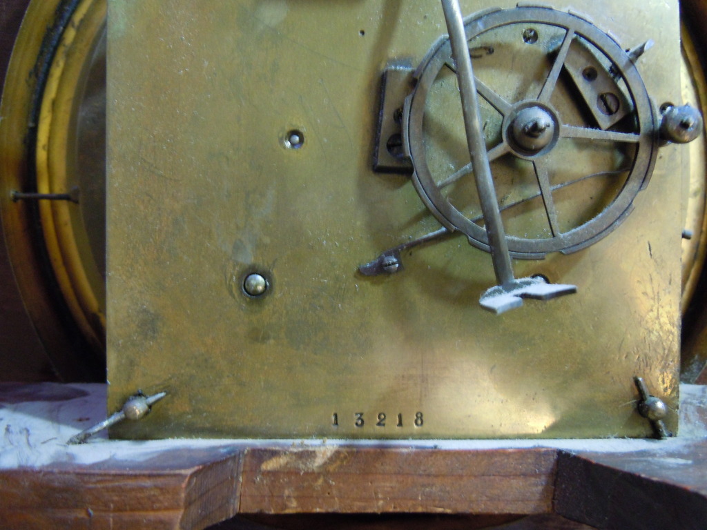

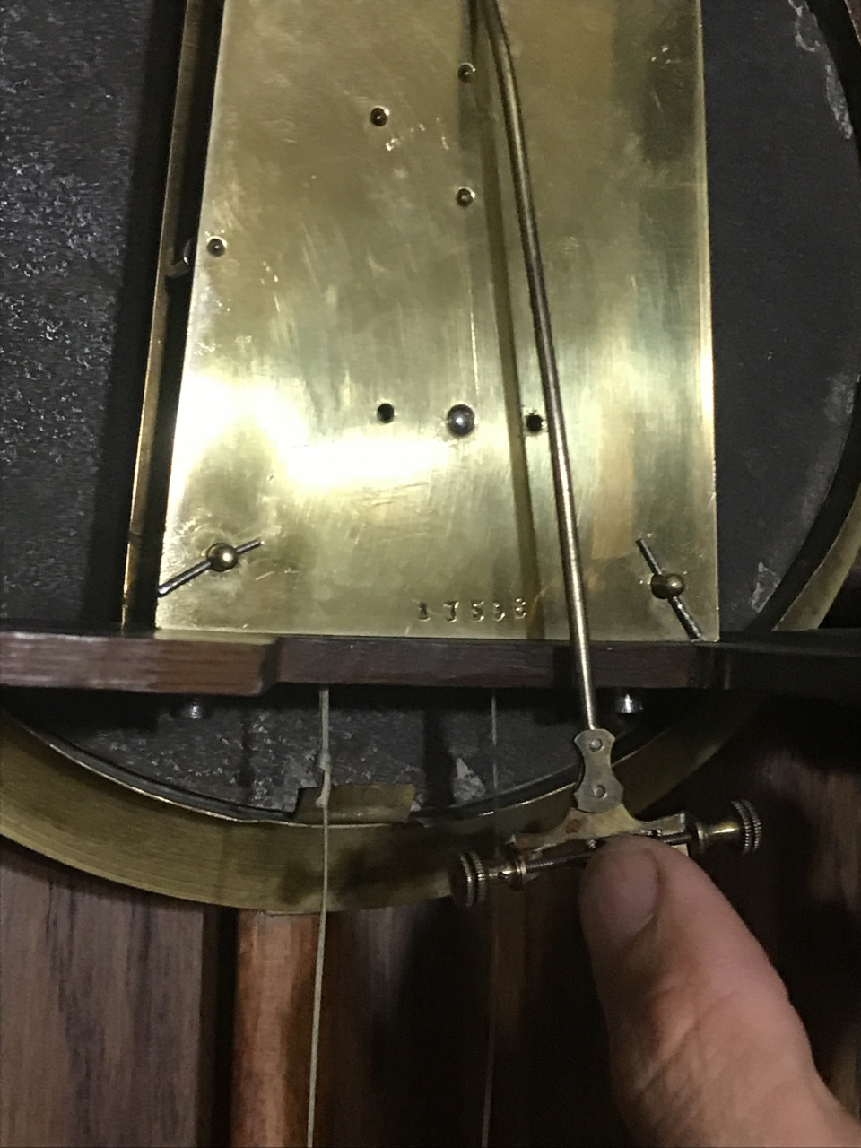

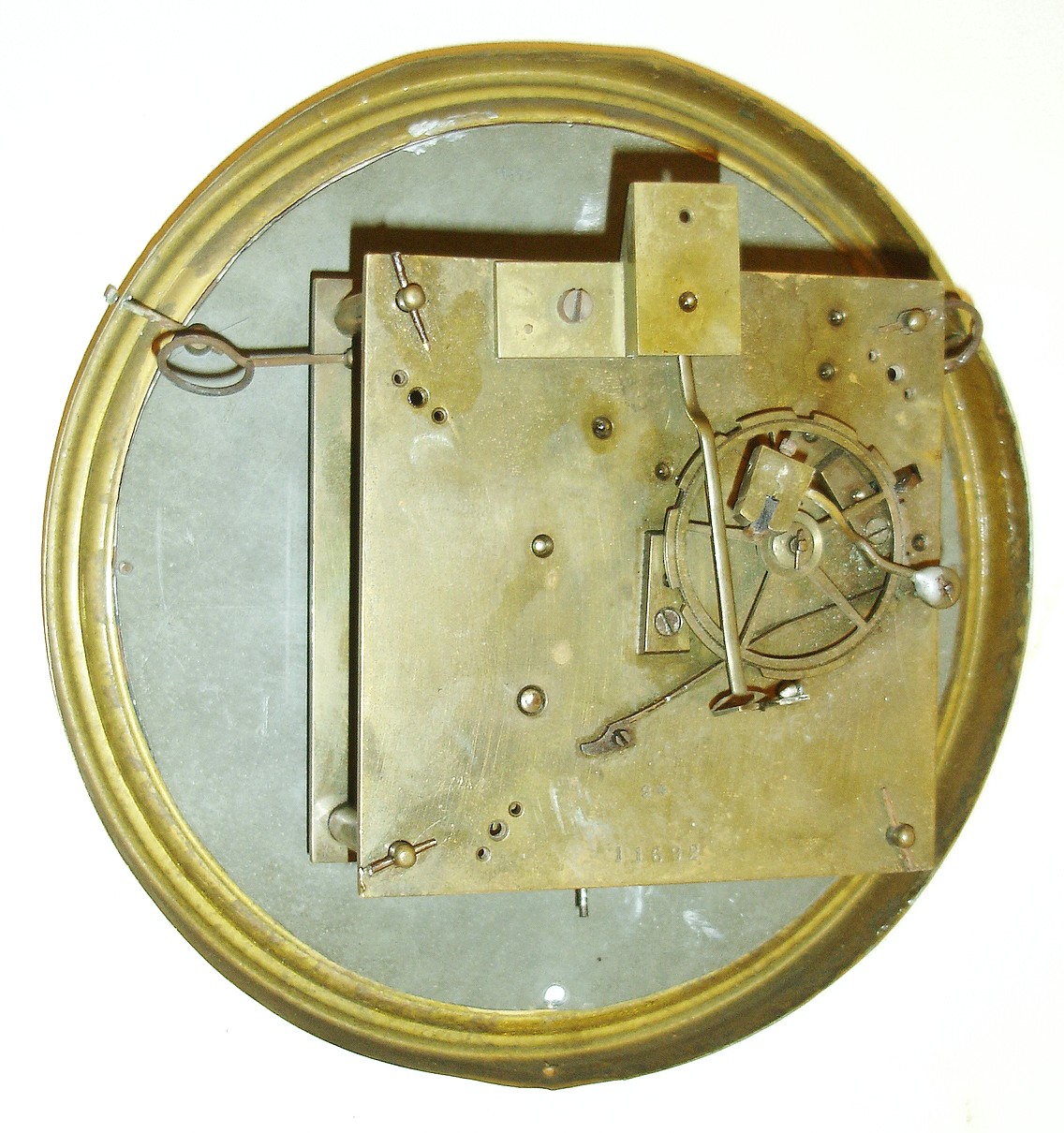

Да не, ну какой Толстой. Офигенный мех! Я думаю да, Ленцкирх это, притом довольно ранний, 1858-59 гг. Лешь, заметь, на задней платине есть след от пружинки молоточка боя, как на пружинных механизмах того периода. А рычагов и гребенки нет?

На передней платине несколько характерных элементов, в частности фиксатор календарного колеса.

Про пружинку это я уже понял. А рычагов нет, сделать хотел. Фото бы похожих...

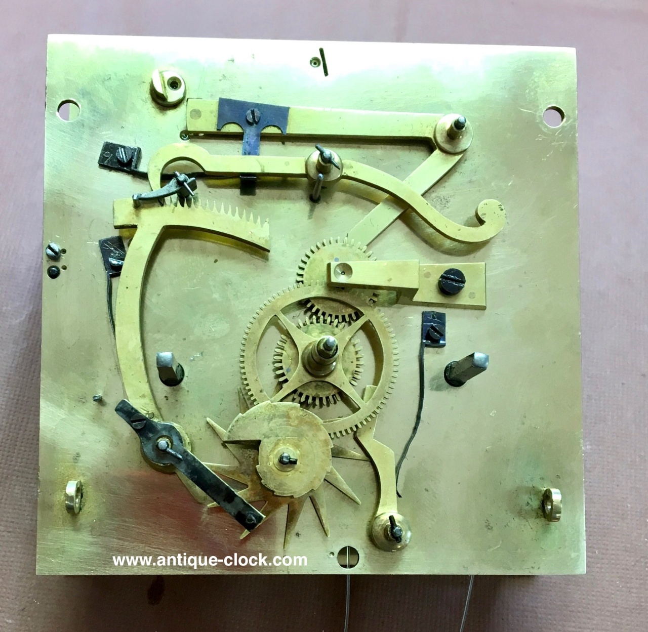

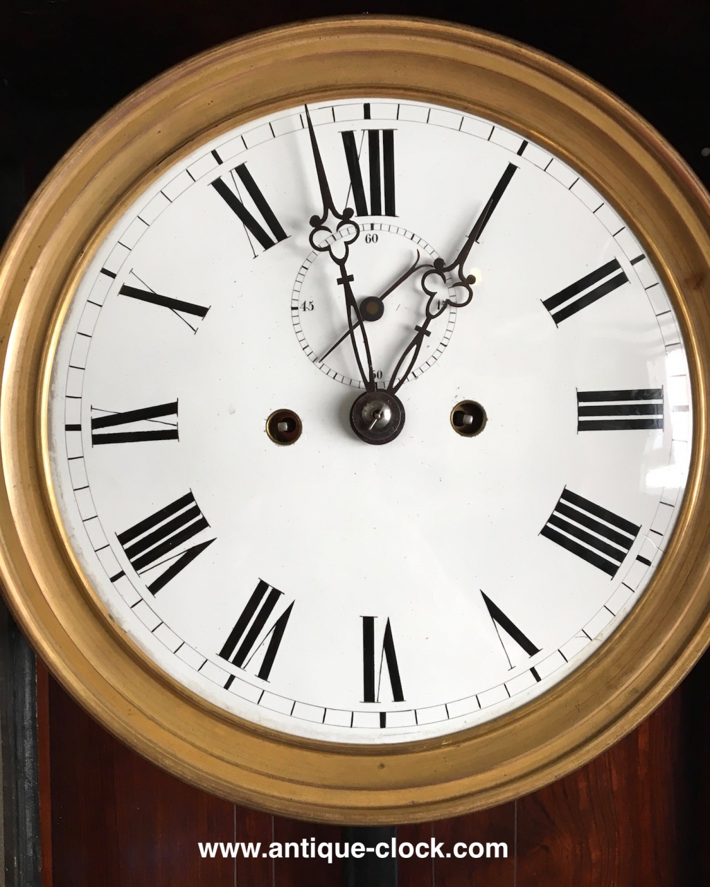

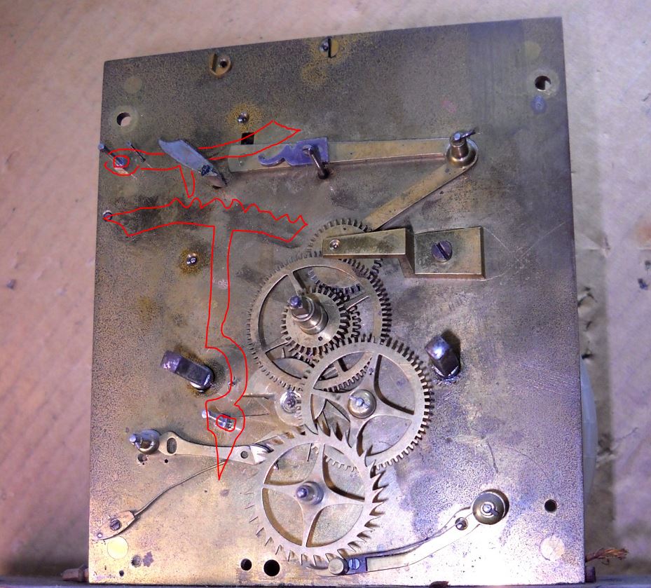

Ранее самым ранним жильным механизмом с боем считался вот этот, из коллекции Дж.Эверетта. Теперь, получается, лешин еще старше.
Увы, у эвереттовского механизма немного другая схема рычагов боя, а тут была классическая английская, с фиксирующим рычагом-саблей. Леша, внимательно посмотри на отпечатки на платине, обычно след от рычагов остается, по которому можно хотя бы начально предполагать их размер и форму.

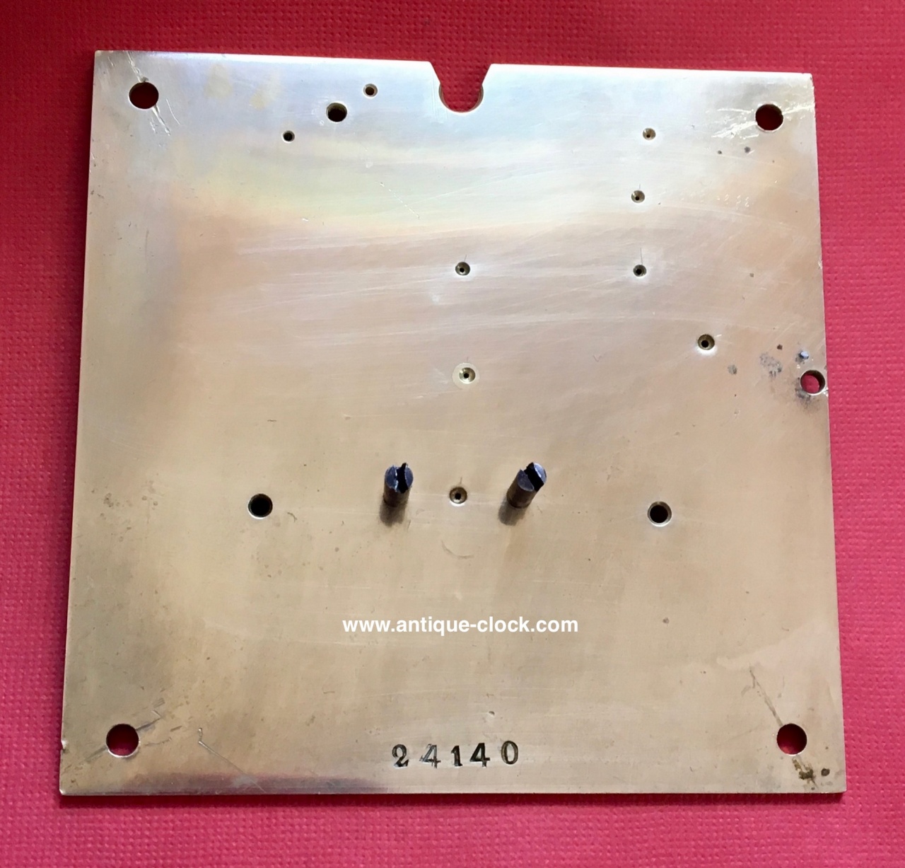

Вот так, наверное.

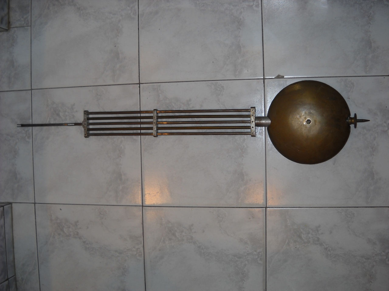

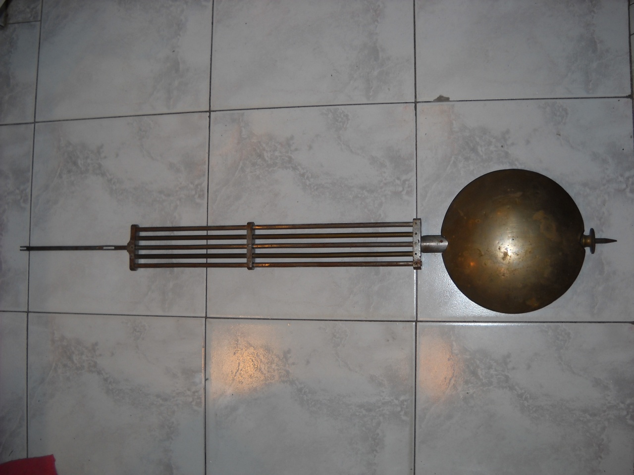

Очень тяжелый. 7,7 кг.

Я же писал, что слышал про такие маятники в 7 кг.. но мне ответили, что такие только где то на астрономических часах ил типа того..
