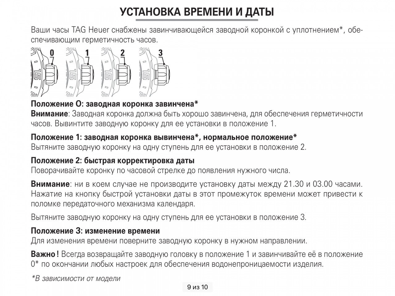

А дата разве должна листаться в обе стороны?

Даже если не должна в обе, то у меня 100% по часовой стрелке не листается, только против часовой , т.е. головку НА СЕБЯ.

Дата переводится вперёд?
Я не обратил внимание в какую сторону на моих Тагах дата переводится...
Но помню, что направление отличается от моих же Радо... )))

Дата переводится вперед, при прокручивании головки НА СЕБЯ, т.е. против часовой.
Когда прокручиваю от себя, по часовой , происходит щелчок, дата чуть "прыгает" и встает на место.
Может есть у кого такие же часы, можете проверить?
На ютубе в роликах Tag Heuer , все прокручивают дату по часовой , от себя, поэтому это и смущает.

Мне кажется, тут ключевое фраза - "Дата переводится вперед".
Так и должно быть.
Направление вращения уже не суть.
Я б не заморачивался.
А вы ролики на ютубе смотрели именно по рефу вашей модели часов?

По своей модели не нашел видео с переводом даты.
После 11-00 наберу https://lpi-watchclub.ru может быть подскажут.

Позвонил в https://lpi-watchclub.ru , объяснили, что для данной модели норма перелистывания даты против часовой. Очень дружелюбно пообщались.
Так что вопрос можно снимать )

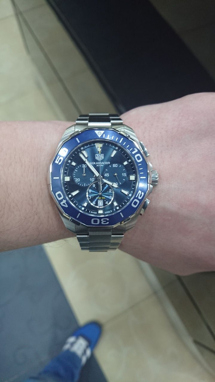

Принимайте нового обладателя..
