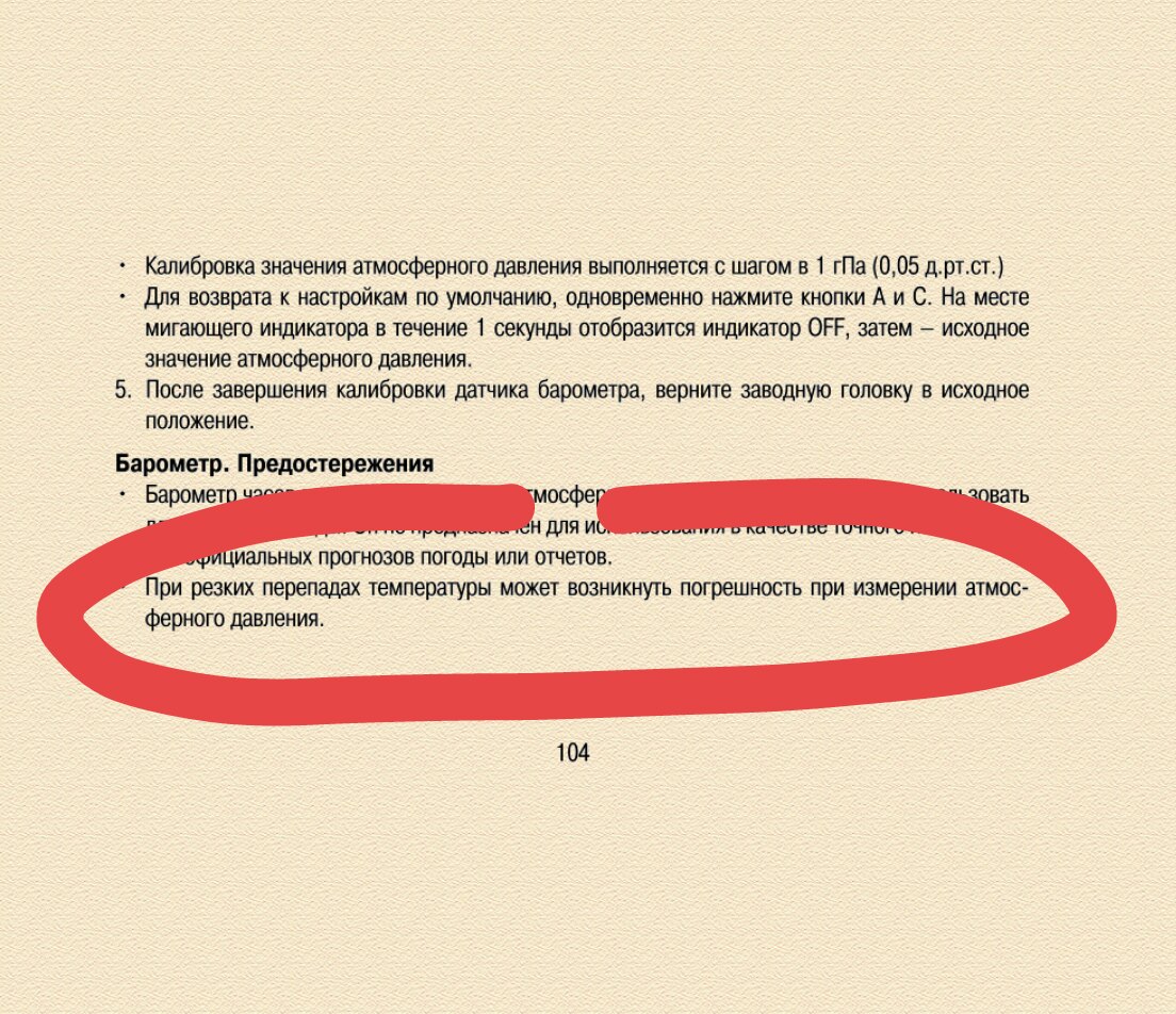

Самое интересное! - вот табличка из оригинального мануала от PRG-240...!!!... А это "признание" CASIO, что зависимость от температуры есть и неслабая... Вот теперь я озадачен - в реале то, этого эффекта нет... не по моим, хоть и косвенным наблюдениям, ни по опытам ziv333...
А ещё - урок всем нам - читаем мануалы! - иногда и в них есть польза!...

Сообщение от Leopardus Посмотреть сообщение
Да я тоже читал и про сухое проветремое и про рука не рука, но вот же моя Тест проверка, все прозрачно и ничегошеньки им не мешает и не скачут, разве что в воде если держать в холодильнике, не пробовали ещё.

Leopardus, да все мануалы не перечитаешь) Ну вот, данные в мануале подтверждают мои наблюдения. А в PRG-240 какое поколение датчиков маркетологи заявляют?)))

В 240х второй должен быть, а мануал этот не меняется еще с времён первого...
Ну нет, там дело не в маркетинге, там реально инженерные изыски, они и точность и скорость все это время поднимали и размеры уменьшали да и жор.

В 240 - 2-е поколение. Из 3-го у меня SGW-1000, гляну потом в их мануале, хотя там думаю один в один таблица будет... сейчас уже лень искать мануал, спать охота и вставать завтра рано - на природу! )))

Нашёл на смартфоне электронную версию мануала SGW-1000 - там интересней картина - точность в пределах 3ГПа гарантируется в диапазоне температур от -10 до +40.
