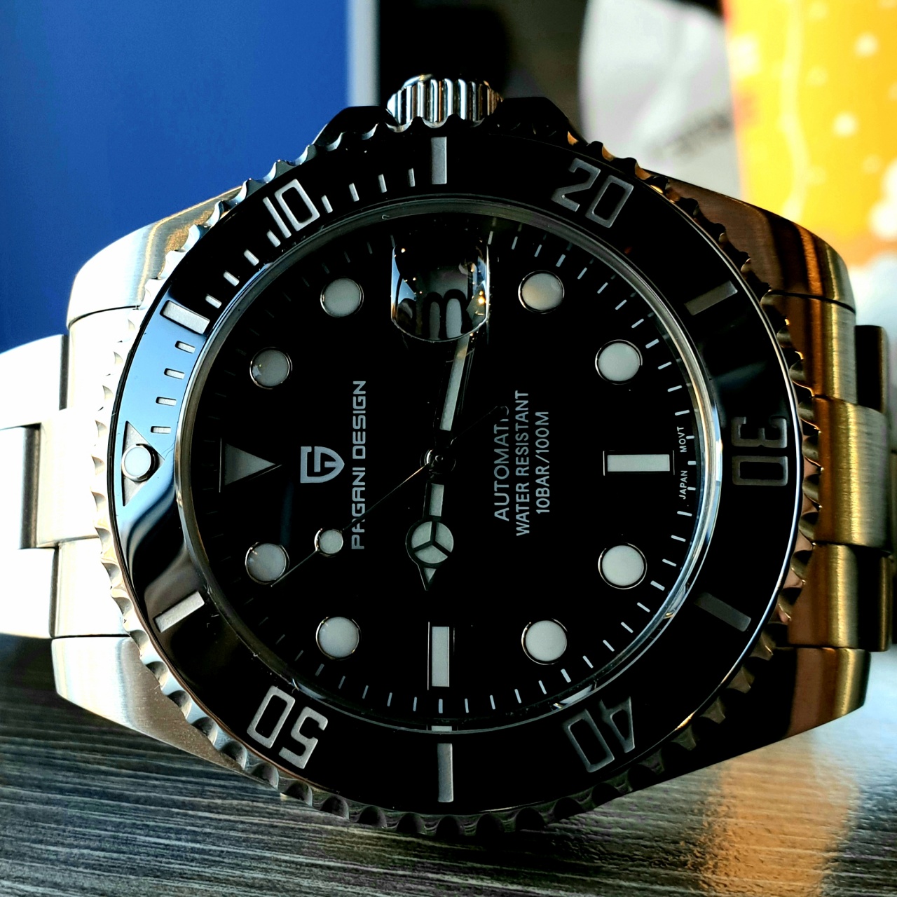

Раз уж зашел сюда-заодно покажу как эволюционирует безель у PD-sub.
Постить фото старых версий pd не буду-в инсте есть,можно посмотреть.
Покажу свои новые:
Обратите внимание что в новой партии глубже стали маркеры,изменилась жемчужина-стала более элегантной,не "пузырем" дешевым как раньше..
Самое удивительное....-цвет маркеров не тупо белая краска,а сильвер,который на солнце бело-желтый,а при пасмурной погоде-серебристый...
Ухода в полностью блеклый и сливания маркеров с черной поверхностью (как на подделках нубах) на них нет.
Так же люфт вообще минимальный и безель подпружиненый.
Цвет цифера глубокий глянцевый черный...
В общем-чего еще надо за 3800)))...
Я доволен.
А удивить меня-довольно сложно.
Ну и фото:

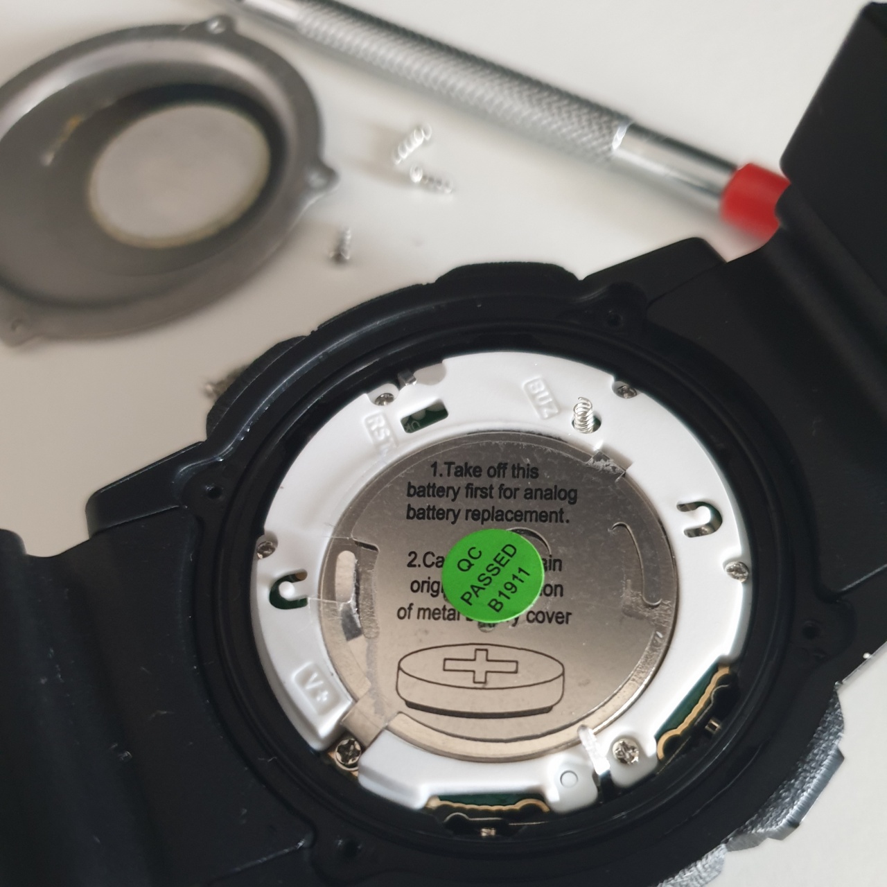

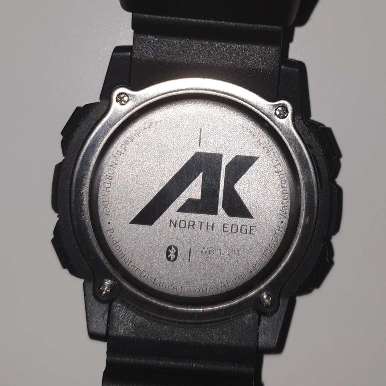

North Edge AK-ватер тест не пройден.
В этом посте покажу проваленный тест на воду с макировкой и описанием 100м недавно вышедшей модели NE "AK".

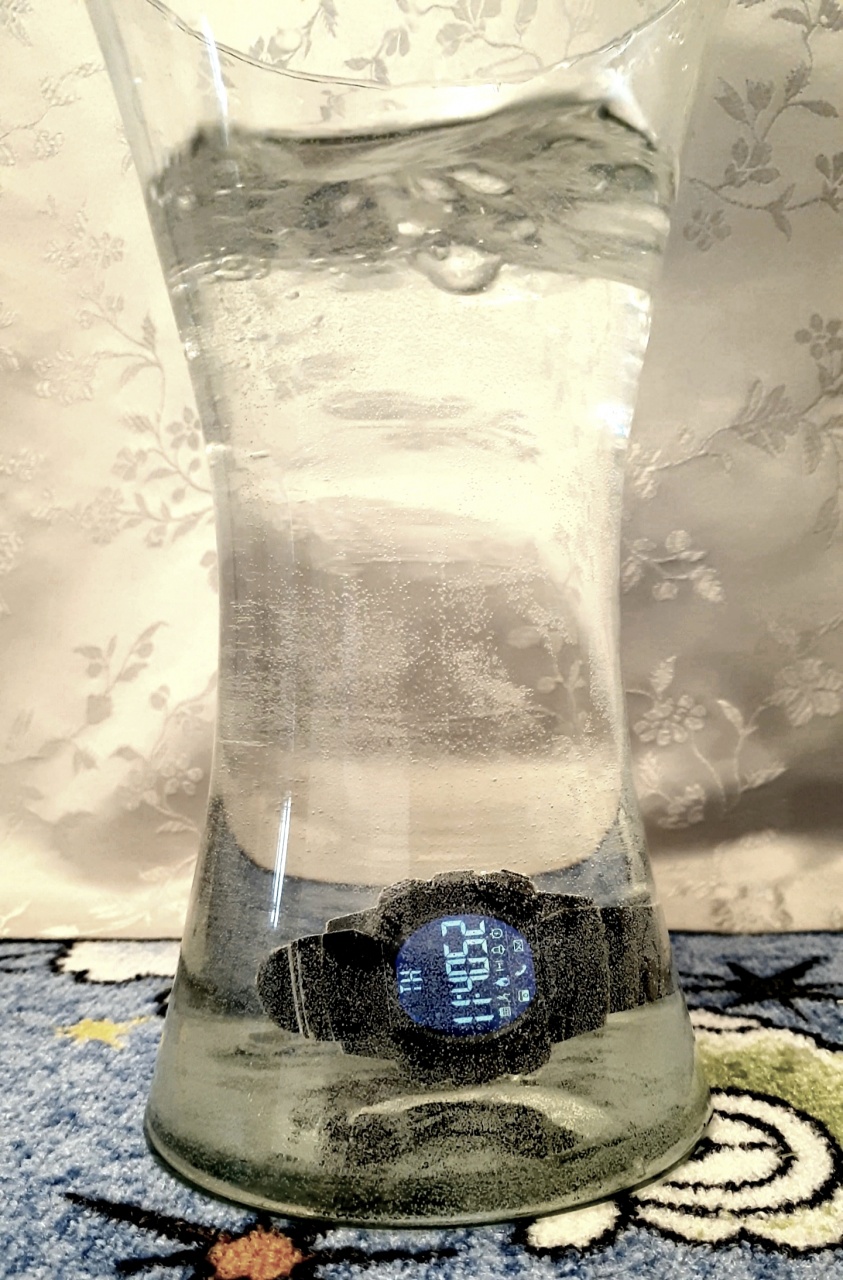

Итак,купание быстрое в душе они выдержали.Намека на запотевание не было.
Далее более сложное задание они провалили-сутки лежания в стеклянной колбе с водой,и нажимание кнопок в воде.
Вот так это выглядело:

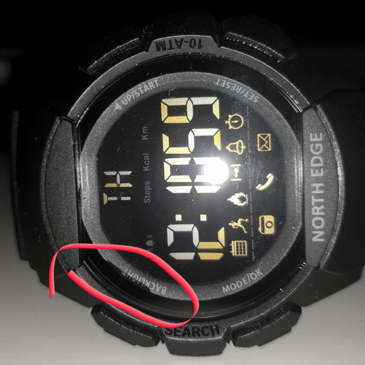

Спустя сутки после извлечения из колбы видно явная протечка со стороны кнопки бэклайт :
Снимаем заднюю крышку на саморезах:

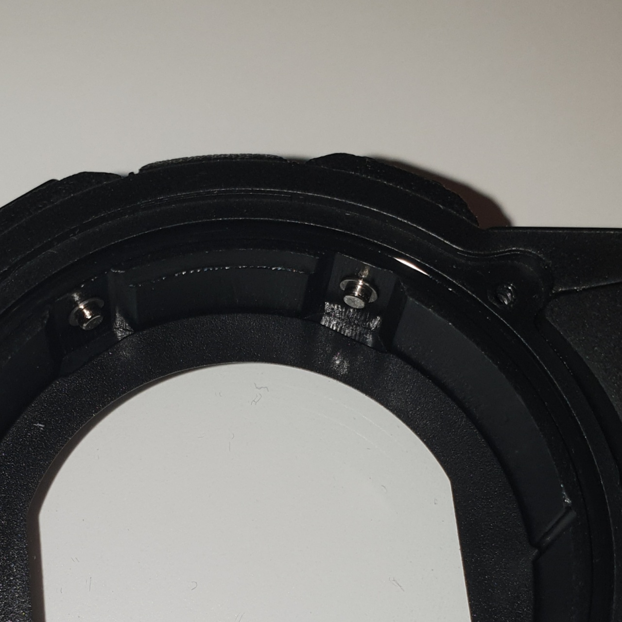

Видим сам модуль с огромной батареей СR2432 с запасом ~ 33 месяца:

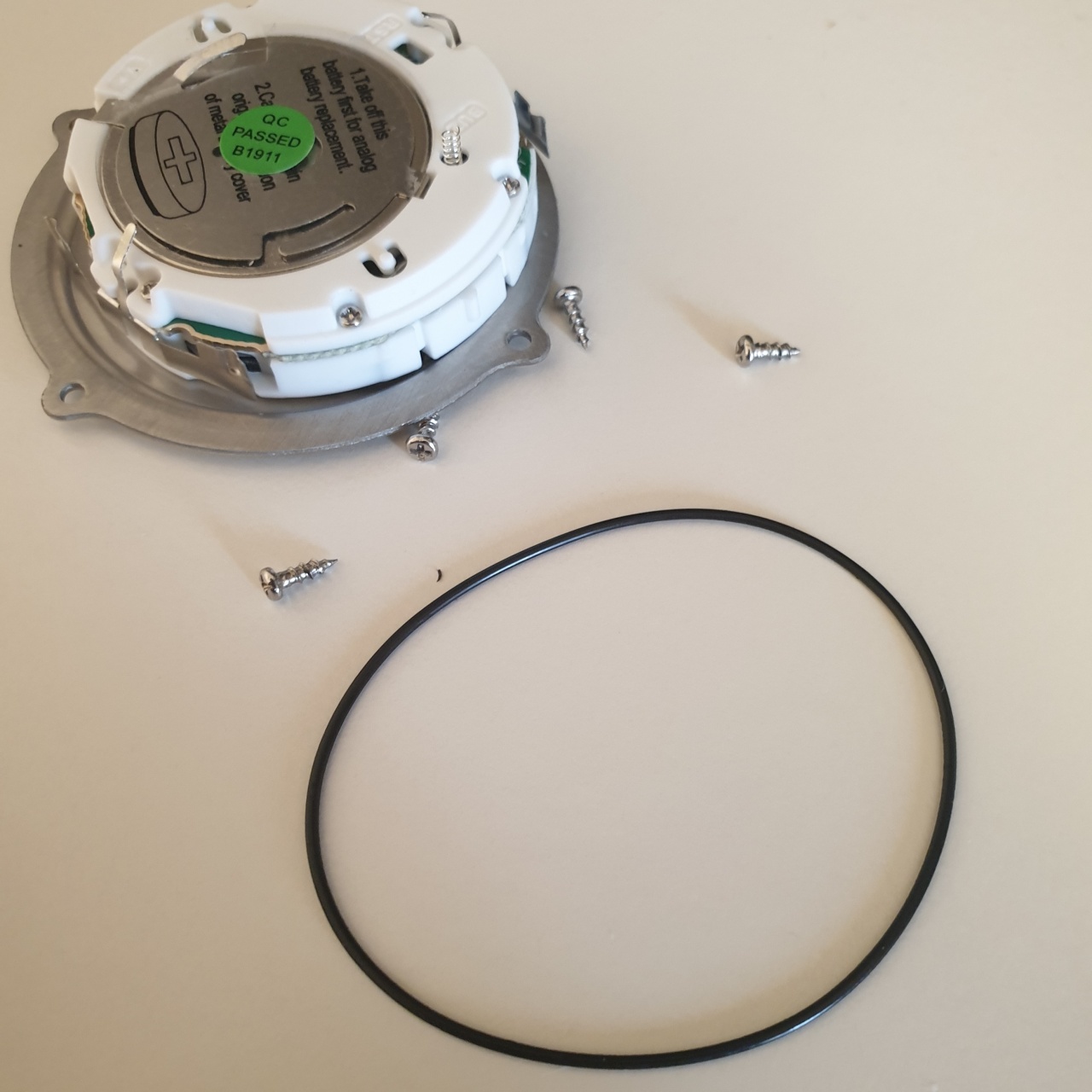

Вынимаем модуль и сальник:
Сам сальник-очень среднего качества.Он жесткий и естественно ничего не сдержал-вода пошла за канавку с ним как видим:

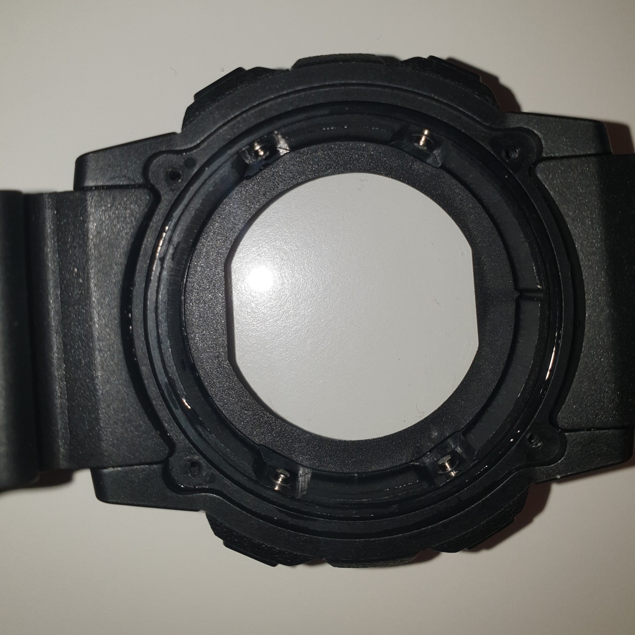

Вода в районе стекла попала при нажатии кнопки,видно что особой качественной защиты от влаги у пушеров нет,нажимаешь,и вода спокойно попадает внутрь,если не нажимать-можно помыться в них или руки вымыть:
В общем-вот так)
Я конечно их просушу (благо влага не достала до модуля) соберу обратно и может подарю.
По итогу:я рассчитывал понырять в них если честно,но как видно-нельзя..Это отличные сухопутные часики,удобные легкие по весу,с хорошими функциями.Но не для купания.
