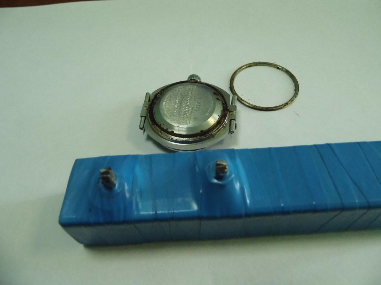

Добрый день, тут такое дело....Купил я часы Амфибия 2416, антимагнитные...
В общем не могу я открутить заднюю крышку, не откручивается и все тут...Ключ самодельный и тот сломал.
Может быть чем то типа ВД 40 брызнуть, но боюсь внутрь попадет все это дело...? Может кто подскажет как можно проблему решить?
Извинюсь, нашел тему с аналогичным вопросом.....Попробую Вд.

Ну мой ключ ключом назвать с натяжкой можно - кусок профильной трубы 25мм в которую завернул и заточил 2 винта на 4. под размер амфибии. Другие Амфибии откручивал-закручивал без проблем.
Понятно, что можно мастеру отнести, но у нас иной раз после ремонта на крышках царапины появляются на часах, которые от "руки" были закручены. Открывают что- то типа пинцета заточенного.

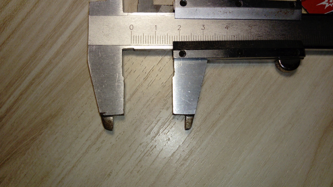

Я пользуюсь штангельциркулем с подточенными в размер губами

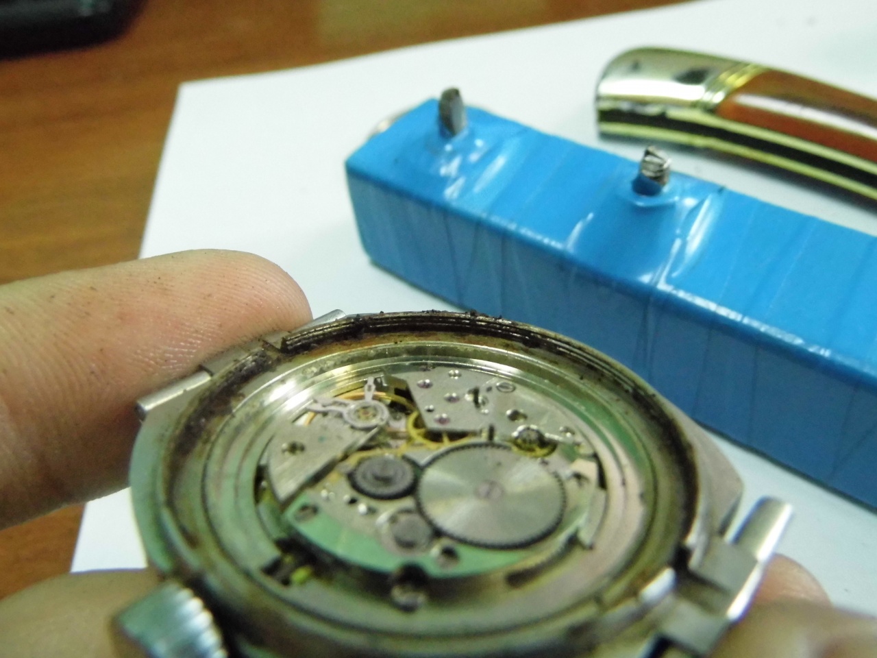

Добрый день! В общем ВД помогла - побрызгал, минут через 20 открутил таки...Грязи на резьбе было не мало.
Но открутив крышку я сильно удивился увиденному....там таки не увидел мост автоподзавода совсем...
Не подскажите, это 2416Б со снятым мостом автоподзавода?
