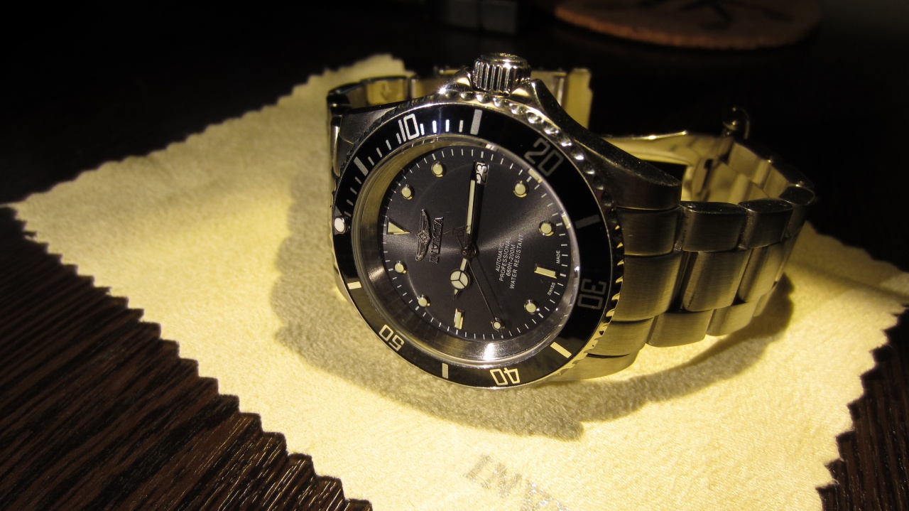

И вот, после почти что двух лет носки, что называется, не снимаючи, шибко устала моя рабочая лошадь. Поистаскалась, что называется.
Стекло - раз. Само по себе, может, и не поцарапалось, но получило несколько сколов по всему диаметру. А вот циклоп этот увеличительный хорошо так царапин насобирал.
Алюминиевая вставка в безеле - два. Эта вообще, без слёз не взглянешь. Вся помятая да поцарапанная.
Корпус и браслет - три. Полировке, да и сатинированию тоже - кранты.
Итак, за работу.
Esslinger помог со стеклом. Купил обычную минералку, плоское. Минеральное потому, что в 10 раз дешевле сапфира (который всё равно поцарапается), а плоское потому, что проще установить, чем domed... ну, полусферой которое. Размеры: штатный кристалл хитрый - 30,54х2,4. Заказал, что производят: 30,50х2,5 и 30,60х2,5, на всякий. Первое по факту оказалось 30,52, его и поставил, село плотно. Потечёт - ну, придётся 30,60 заталкивать.
Вставкой в безель разжился у HNS WATCH STRAP, подошла идеально. Правда, вокруг этой пипки со светонакопителем обнаружился засохший клей, но он легко удалился зубочисткой. Клеил на гелевый СуперМомент, вроде ровно получилось.
Что насчёт керамики? Я сомневался в точности своих замеров, да и в точности указанных китайцами цифр тоже. Поэтому, если бы пришлось подгонять - как это аккуратно сделать с алюминиевой деталью я знаю, но с керамической... Не уверен, что вообще что-нибудь бы получилось, тем более красиво.
Теперь обработка поверхностей. Пока что, справиться удалось только с сатинированием, для полировки нет инструмента. Зато убрал эти блестящие звенья в браслете, давно хотел.
ID:	2213853 Нажмите на изображение для увеличения
ID:	2213854 Нажмите на изображение для увеличения
ID:	2213855 Нажмите на изображение для увеличения
ID:	2213856 Нажмите на изображение для увеличения
Чтож, заметно, что лошадка воспряла духом.
Постараюсь машину в этих часах больше не ремонтировать
P.S. Немного диссонирует цвет вставки и цифера, так как вставка теперь радикально чёрная, а была в тон циферблату - графитная, но где ж такую найдёшь. В планах попробовать красного цвета.
Вообще же, и метки на цифере хочется покрупнее, хотя раньше это не напрягало. Так что, или буду модить дальше, или сменю совсем
