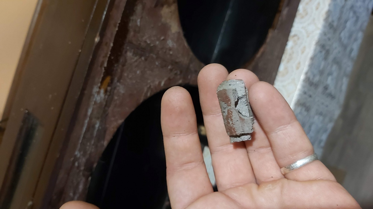

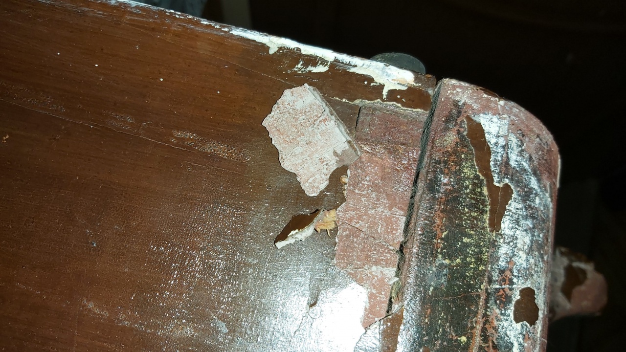

Сообщение от Alex2051 Посмотреть сообщение
Полагаю, я не справлюсь с полным восстановлением. По крайней мере не теперь...
Полагаю это орех. Сделать через трафарет рисунок можно, а дельше уже ничего не смогу :-) И нужен станок для резки шпона. И допустим я потренируюсь и нарежу узоры, но я пока не представляю как сделать маркетри латунью, нужно читать и изучать. А там была не только латунь на самом деле, эмаль еще... На бороде и голове рисунки потеряны практически полностью. Есть конечно фото часов с мешка и повторить с них, но тут уже вопрос целесообразности. Если мне понравится то, что получится без маркетри, то я оставлю так, аппарат - для себя делаю.
А на счет цемента - куски приличные из часов вываливаются. Может быть это какая то оконная замазка или что то подобное...
Вложение 2771830Вложение 2771831
Механизм я восстановлю, тут сомнений почти нет, там совсем небольшие проблемы с виду.
Я храповое колесо чуть позже покажу, пока собрал механизм в кучу. Там еще есть вопросы.
У меня кстати предваритольный вопрос - у них ведь только часовой бой, без поулчасового? Фото механизма http://forum.watch.ru/showpost.php?p...postcount=3106
Это, похоже, не цемент, а обычная штукатурка, какой стены выравнивают. Видать владелец был маляр
В изготовлении инкрустаций нужен подход, это верно, но сделать все реально. С мешка ничего срисовывать не надо, надо брать за основу те вырезы в шпоне, что есть и, утончая рисунок, сделать макет рокалей, которые и будут потом вырезаться в латуни. Секрет в том, что элементы повторяются, так что даже макетов делать надо не так много. Напишите мне в личку, как закончите с расчисткой, помогу с поиском фото корпуса с аналогичными рокалями, ну и помогу советом. По поводу целесообразности Вы можете сами себе ответить - сколько будут стоить часы в корпусе-руине или в корпусе с инкрустациями. Тут, по-моему, все очевидно. Вам повезло, что вообще достался родной корпус, у многих и этого нет
