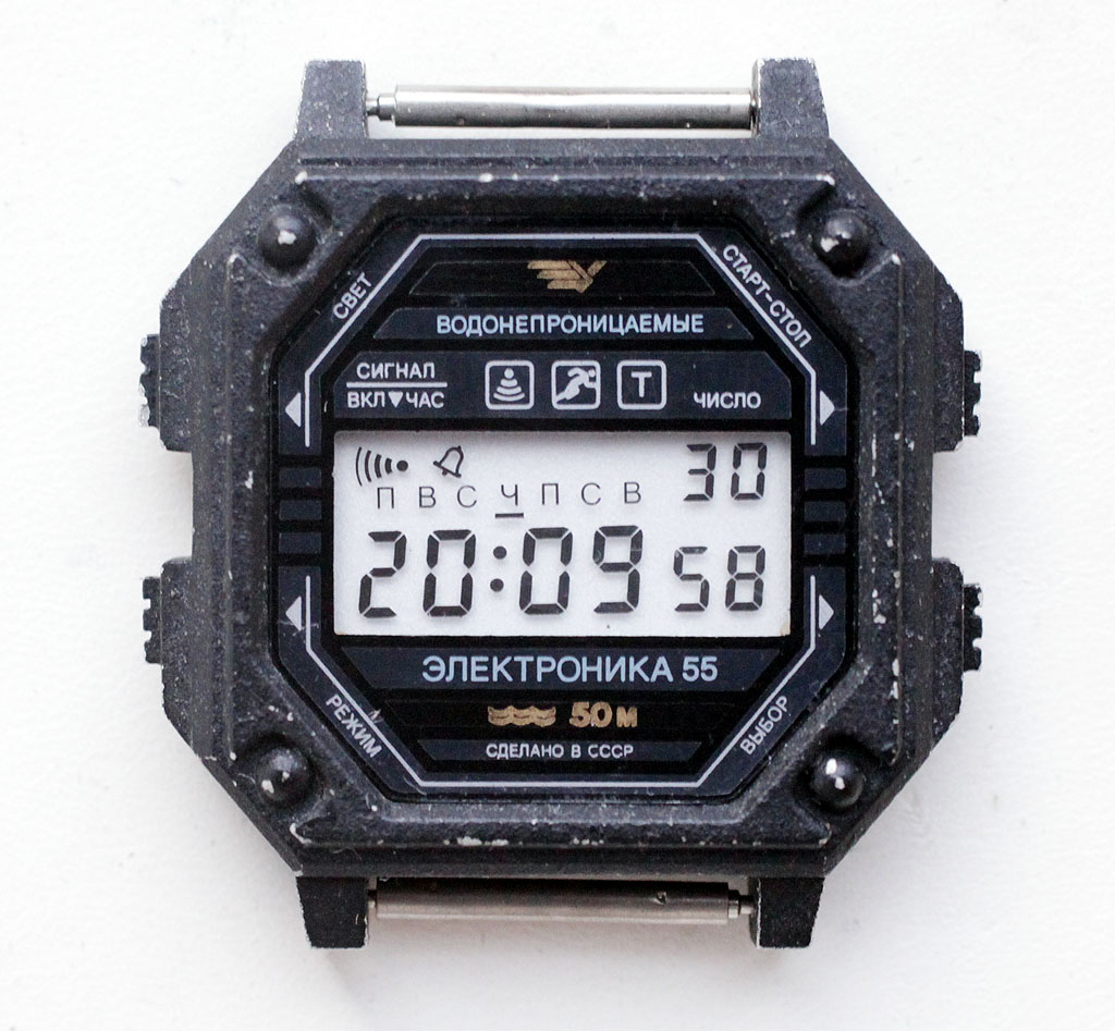

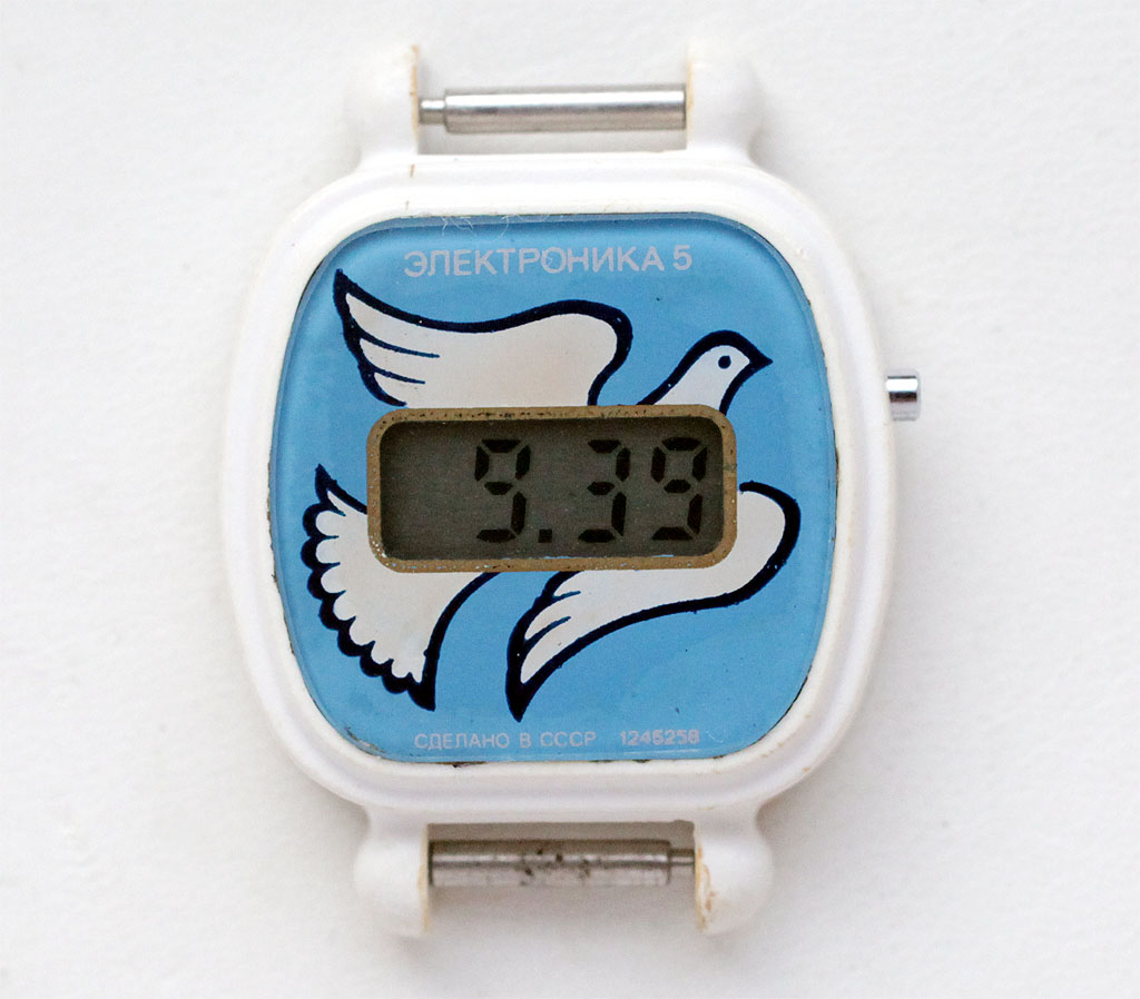

Совершенно неожиданно узнал немного больше об этой миниатюре на часах Электроника
С огромной вероятностью эта миниатира исполнена мастером из Федоскино (Московская обл.) Юрием Васильевичем Карапаевым.
Ю.В. Карапаев в 1972 году исполнил лаковую миниатюру "Лель" на коробочке с очень сходным сюжетом.

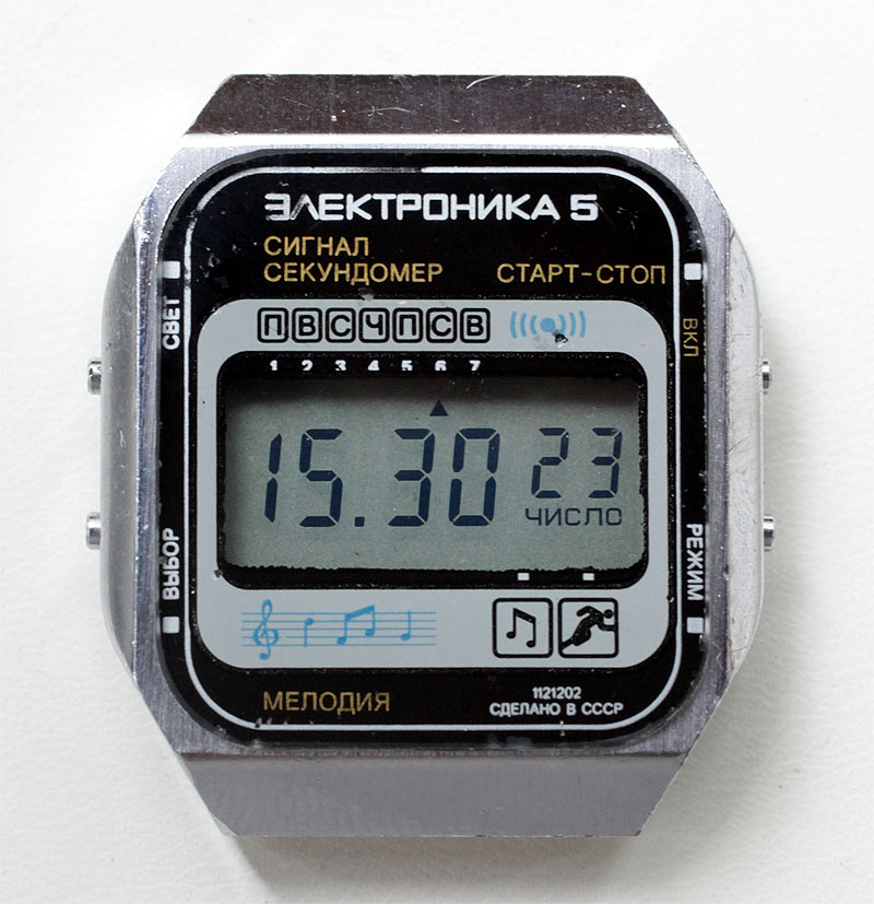

Это был долгий путь найти правильный дисплей для данных часов. И только чистая случайность вмешалась, когда в куче купленного хлама случайно затесался нужный модуль. Что ж, это того стоило. Нужно заметить, что дисплей с надписью ЧИСЛО для модели 29367 крайне нечаст, пока это второй известный живой дисплей.

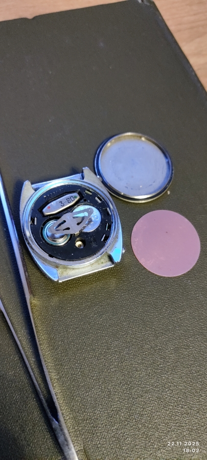

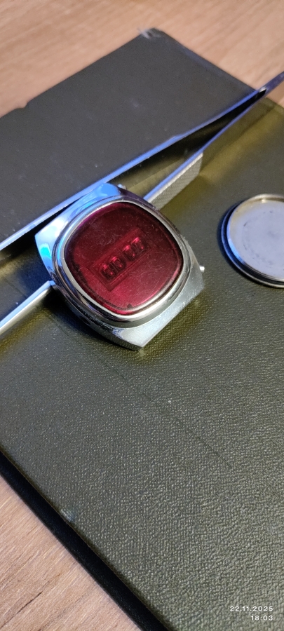

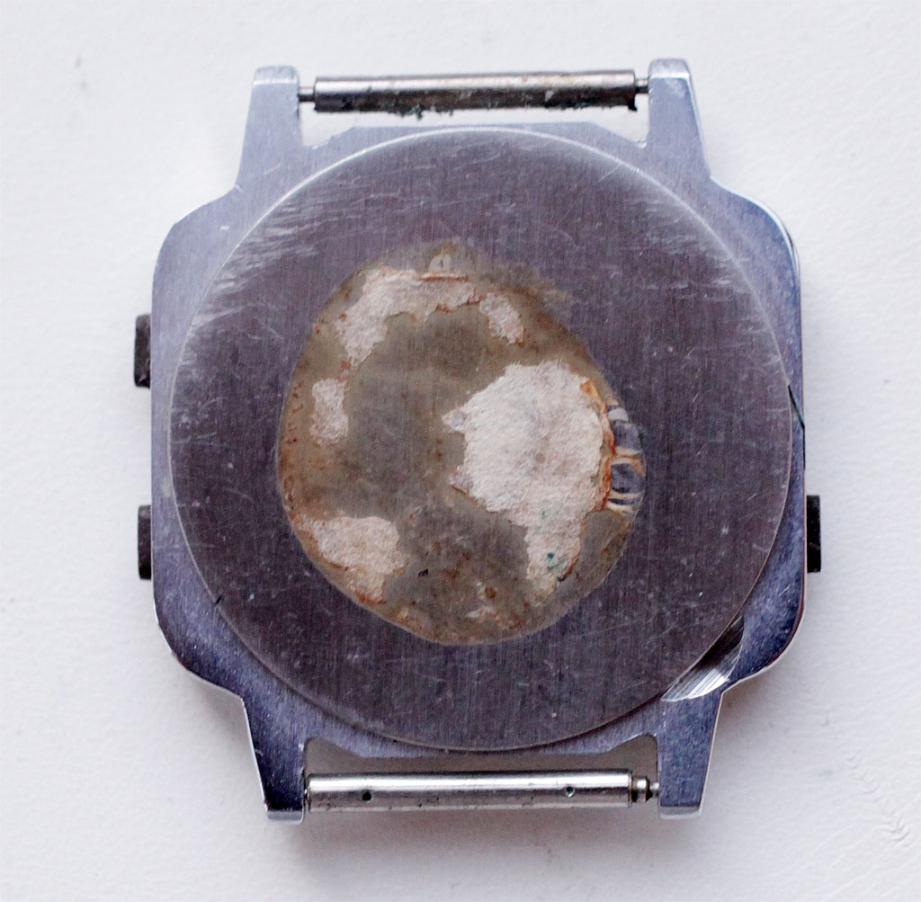

Как случайно залетели так и не завелись.. Вынул пару вусмерть окислившихся 32-х, у одной из которых аж башку по периметру вскрыло.
Но чуда не случилось.
