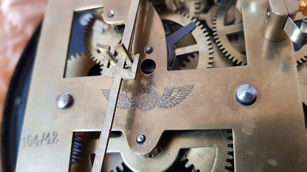

В этих часах сборная солянка, корпус и салазки от GB (австрийского ?) и механизма с маркировкой Kienzle и редким резонатором Cello-gong.
Судя по всему это что-то из 1913/14-ых гг., после слияния C.Werner с Kienzle, когда использовались остатки, произведённые фирмой C.Werner.
У этого механизма даже маркировка длины маятника в вернеровском стиле - 104/42.
