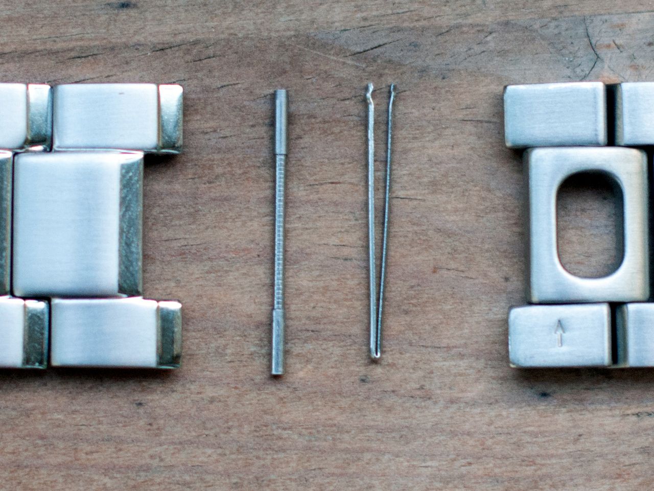

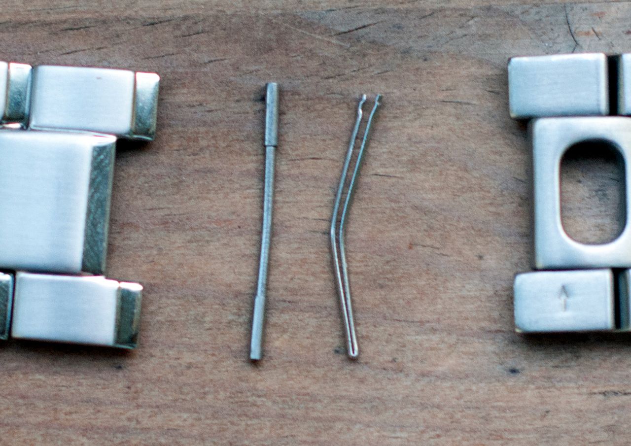

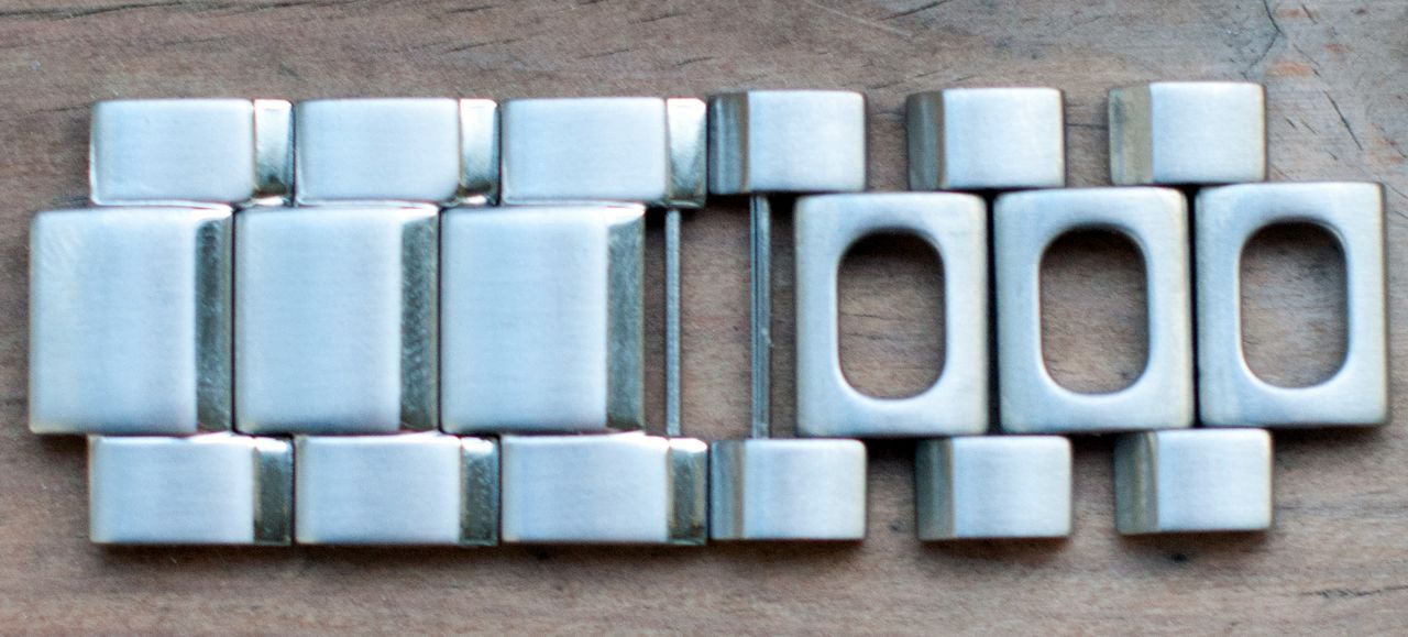

Порвавшийся браслет попался пока на нашем форуме первый раз, но думаю, не последний, ибо шпильки действительно хилые. Вчера укорачивал браслет ориентовского дайвера и еще раз в этом убедился. Чтобы не быть голословным привожу фотографии звеньев и шпилек.
Итак, на первой фотке просто звенья браслетов. Кстати, браслет именно этой модели ориента все считают относительно не дорогой штамповкой Мы видим, что шпилька из бочки вроде бы даже толще. Но все становится ясно на второй фотографии - шпилька просто гнутая в 2 раза проволока, не очень плотно прилегающая сторонами, от чего образуется щель. К сожалению, эта проволока еще и не очень жесткая и довольно легко гнется, что видно на 3й фотке. Я согнул ее относительно легко тремя пальцами одной руки. Потом гнул шпильку ориента. Одной рукой вообще ничего не получилось. Пришлось использовать вторую руку и куда большее усилие... результат очевиден.
Таким образом мы выявили, что при одинаковом, относительно небольшом усилии браслет бочки имеет все шансы рассыпаться. А в воде на дне зацепившись за что-то в камнях это более чем реально. То, что это можно было проверить и просчитать - очевидно. Почему это не было сделано - не понятно. Единственный возможный ответ - браслет просто не тестировался на реальные нагрузки и представляет собой сугубо декоративное изделие, о чем и было сказано в моем предыдущем посте.
