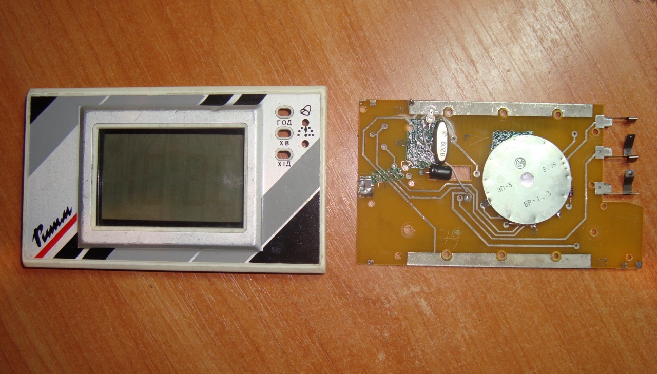

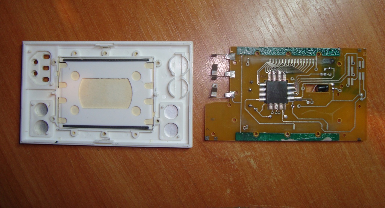

Добрый деньЯ думаю что должны но может разводка на дисплее и на плате другие , тем более два вида дисплеев существует а микросхема таже, а Вы попробуйте и Нам потом раскажете, просто отдельно разобранных часов Ритм для сравнения не видел .

Плата однозначно другая, чип тот же. Насчёт разводки дисплея - ничего сказать не могу.

Вот они, только что разбирал для коррекции времени, подстроечный конденсатор это уже мой колхоз, изначально часы спешили на 2 сек/сут.

Интересно, для чего две кнопочные шины на чипе соединены между собой.
Зы, разводка дисплея очень похожая, но все остальные выводы не разведены вообще.

Сообщение от RisenSV Посмотреть сообщение
А можно про это поподробнее? Какой тип конденсатора, его емкость и куда его подключили? Если можно, выложите фото покрупнее.

Тип можно любой, какой влезет по размеру. Ёмкость 5/20 пФ или около того. Подключать с одной из ног кварца параллельно установленному постоянному конденсатору (или вместо него).

На кварце 2 конденсатора, параллельно какому подключать? Или без разницы? И ведь при параллельном включении емкость увеличится, а если подключать вместо одного из конденсаторов, будет просто регулироваться. Как правильно?

Конденсаторы на кварце указаны цифрами 1 и 2. Параллельно какому подключать переменник 5/20 пФ? Предполагаю, что 1-му. Я так понимаю, на контрольной точке КТ5 нужно частотомером мерить?

В принципе к любому. Если после подключения часы будут отставать и это нельзя будет отрегулировать, постоянный конденсатор надо убрать.

Понял. А сразу можно померить в контр. точке, чтобы не ждать, пока часы начнут отставать/спешить?
