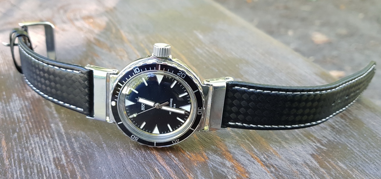

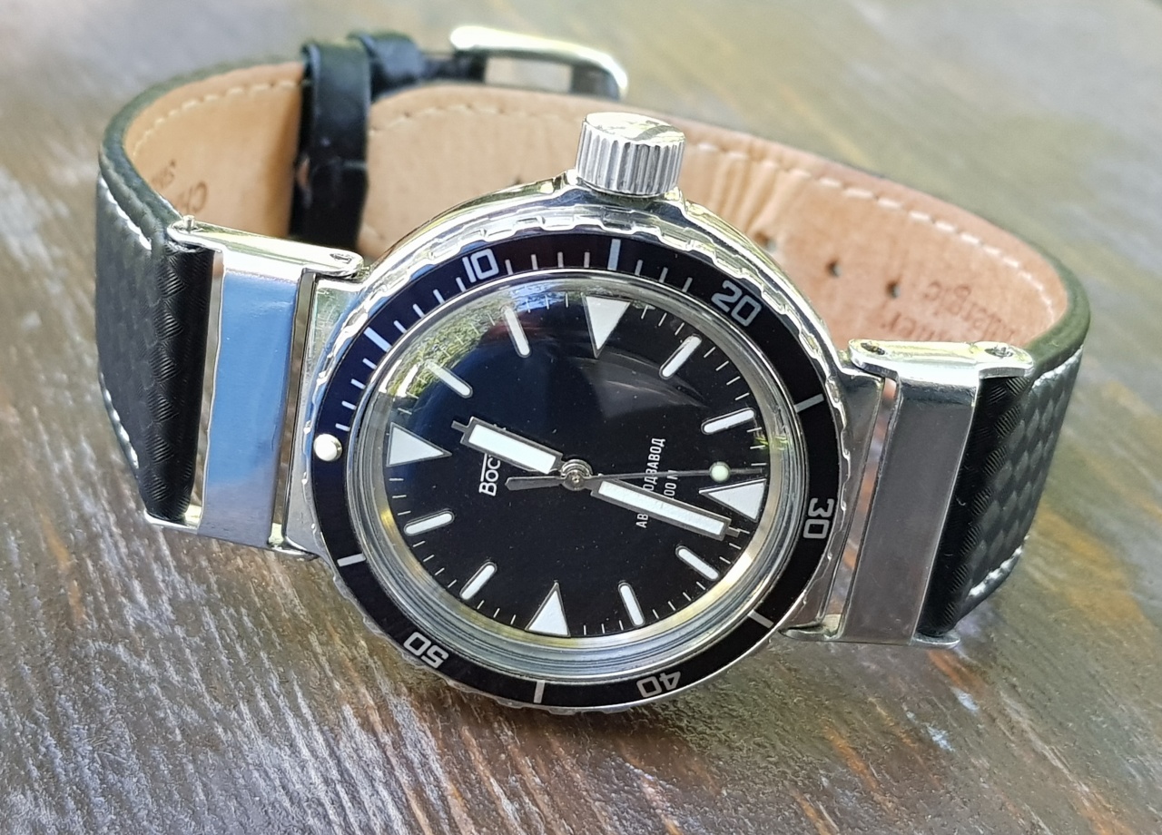

Сообщение от olegpan Посмотреть сообщение
А не замахнуться ли на старо-новый мод НВЧ?
Я пошел по другому пути. Цифер- от 2214, но похож на НВЧ-или ушастую. Но кольцо родное, ЗГ и все таки- мех 22 калибра. Переделок- нет вообще- ни точить кольца, ни циферы подбирать и ЗГ. И тупой надписи- командирские-тоже нет(ИМХО). Как-то так.
Эти 11 пользователей сказали Спасибо! Vizi за это сообщение:
Air Aquarius (06.05.2019), Barovit (07.05.2019), Boris Donskoy (24.05.2019), Devas186 (14.01.2021), DmitriyDN (07.05.2019), garmv (07.05.2019), LOGOPED (08.05.2019), max888 (06.05.2019), Mick NC (06.05.2019), olegpan (07.05.2019), wertys83 (06.05.2019)

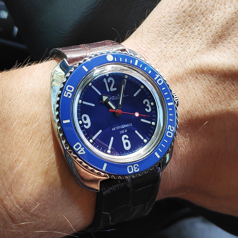

В 2 часа ночи внезапно из трех Амфибий решил сделать две
Внешне этот цифер+безель нравится больше на 710 - чем на прошлой бочке и 100 корпусах.
Но есть и минус. Внутри 2409, который нужно заводить. А делать это не совсем удобно - захвату безель мешает. Надо попробовать ЗГ макисимального размера, эта с логотипом самая мелкая.

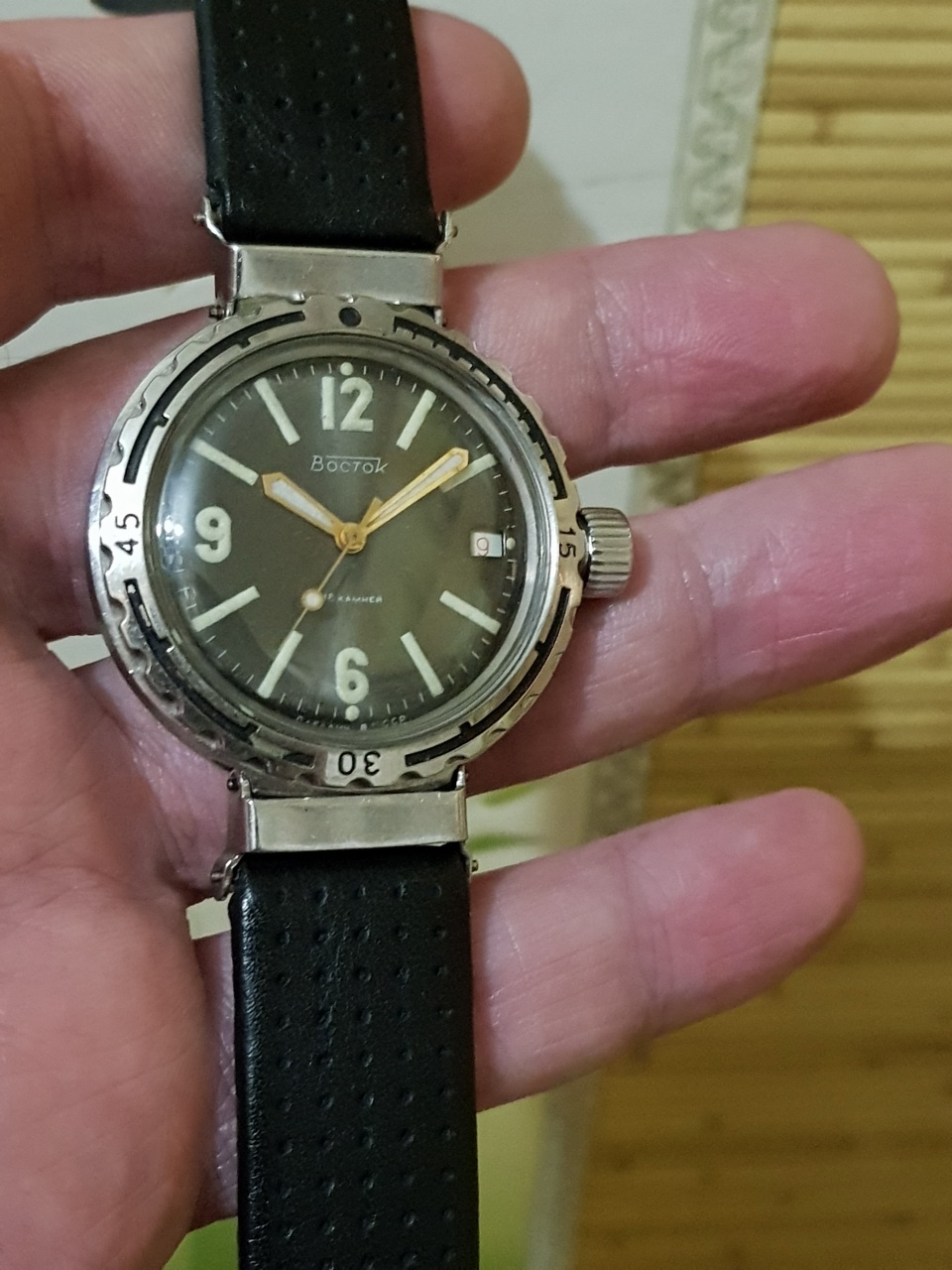

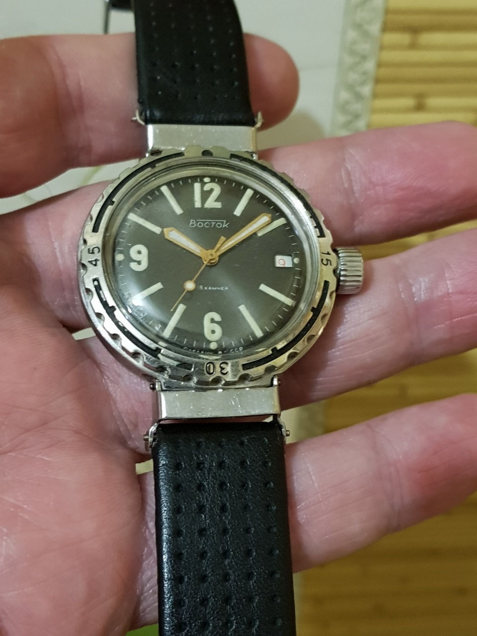

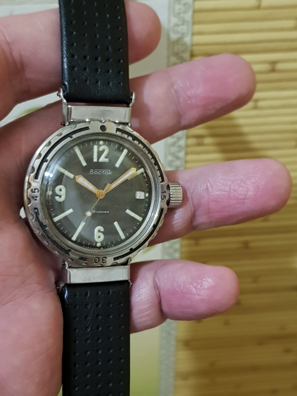

Вот еще один вариант- "зубастый", что сделан для себя. Уши на 22 мм. Мне понравилось
Эти 13 пользователей сказали Спасибо! Vizi за это сообщение:
Boris Donskoy (24.05.2019), Devas186 (14.01.2021), DmitriyDN (07.05.2019), LOGOPED (08.05.2019), max888 (07.05.2019), MGS74 (09.08.2022), MUrus (07.05.2019), OHara (07.05.2019), olegpan (07.05.2019), Rollerball (23.11.2019), rusi (08.05.2019), VANMR (07.05.2019), wertys83 (07.05.2019)

Интересный вариант. А из какого корпуса запиливали и как сам процесс проходил?
Нашел еще безель, близкий к старому НВЧ - от 120 корпуса, нержа, но вот отдельно я его не вижу, только вместе с корпусом продается.
https://************/ru/amphibian-cla...ic-120812.html
Этот пользователь сказал Спасибо! olegpan за это сообщение:
  #11040
Старый 07.05.2019, 17:14
Аватар для Vizi
Vizi Vizi вне форума
Регистрация: 17.10.2013
Адрес: Россия, Саратов
Сообщений: 2,964
Сказал(а) спасибо: 7,176
Поблагодарили 7,678 раз(а) в 1,772 сообщениях
Тут, к сожалению, не подскажу. Купил у Германа - внутри стояли командиры. Все остальное- делал сам- шлифовал и подбирал внутренности по хотелке.
Он широкий, смотрится не очень, хоть и подходит к большинству корпусов- у него вытачка правильная- ЗГ не задевает. У меня такой валяется, не знаю, куда пристроить. Хотите, подарю?
