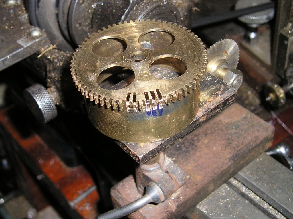

Таким образом я запиливаю пазы для того чтообы всавить "фиксы" в барабан.
На столике провожу маркером линию, приложив линейку к фрезе, чтобы потом ориентироваться по отверстию в барабане по ней.
