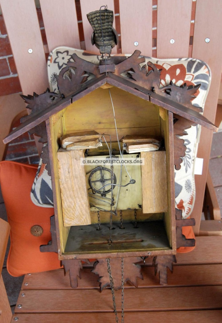

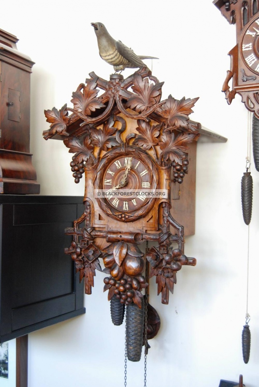

шварцвальдские кукуют вполовину быстрее наших.
новые, современные - да
но я не люблю таких "скороговорок"
вот эта кукушка - всем кукушкам кукушка
https://www.youtube.com/watch?v=UzoDHvs9z44
4 гудка: 2 главных и 2 для создания эффекта эха
по фабричной легенде звук гудков настолько реалистичен,что на него может отозваться настоящая кукушка
"The clock also uses "natural call" pipes, a pipe developed by the firm to reproduce the cuckoos call as close as possible to the real call in nature. Beha family legend states that only when wild cuckoos would respond to the call of the pipes was the design considered fully developed. These natural call pipes are not square, but round and turned on a lathe."

кроме того в той кукушке главные свистки не клеенные короба, а точеные на станке
то есть снаружи они квадратные, а внутри - цилиндрические
мощности стандартного механизма Маяка может не хватить на 4 свистка
