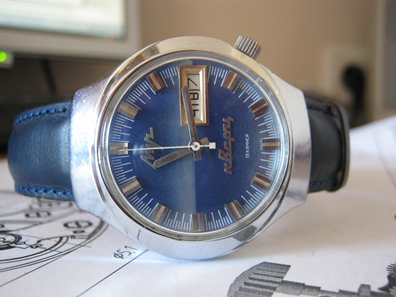

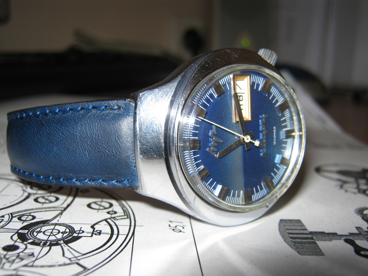

Вот и я свои синенькие привел в опрятный вид. Только немного отстают (-1мин сут.) но это поправимо.

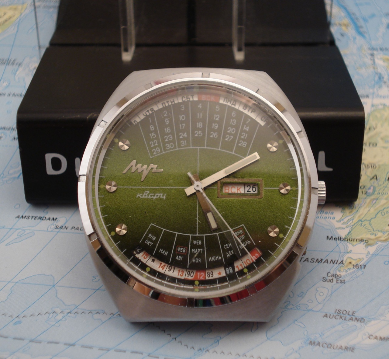

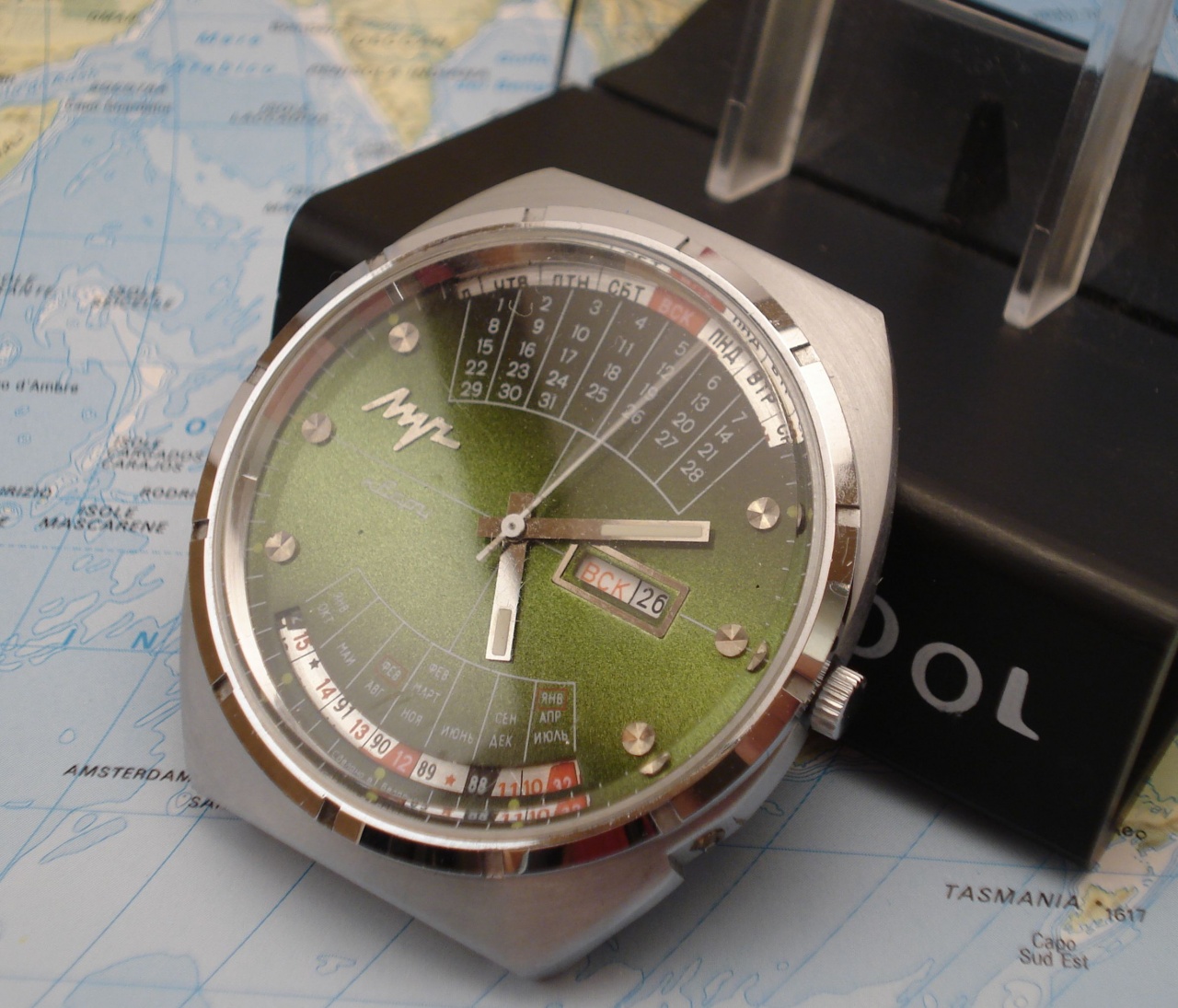

Ну, не нашел нигде более подходящей темы. Хвастаюсь, на днях забрал после восстановления механизма Луч мультикалендарный (колледж), закончил, таки, линейку Orient-Ракета-Луч колледж
