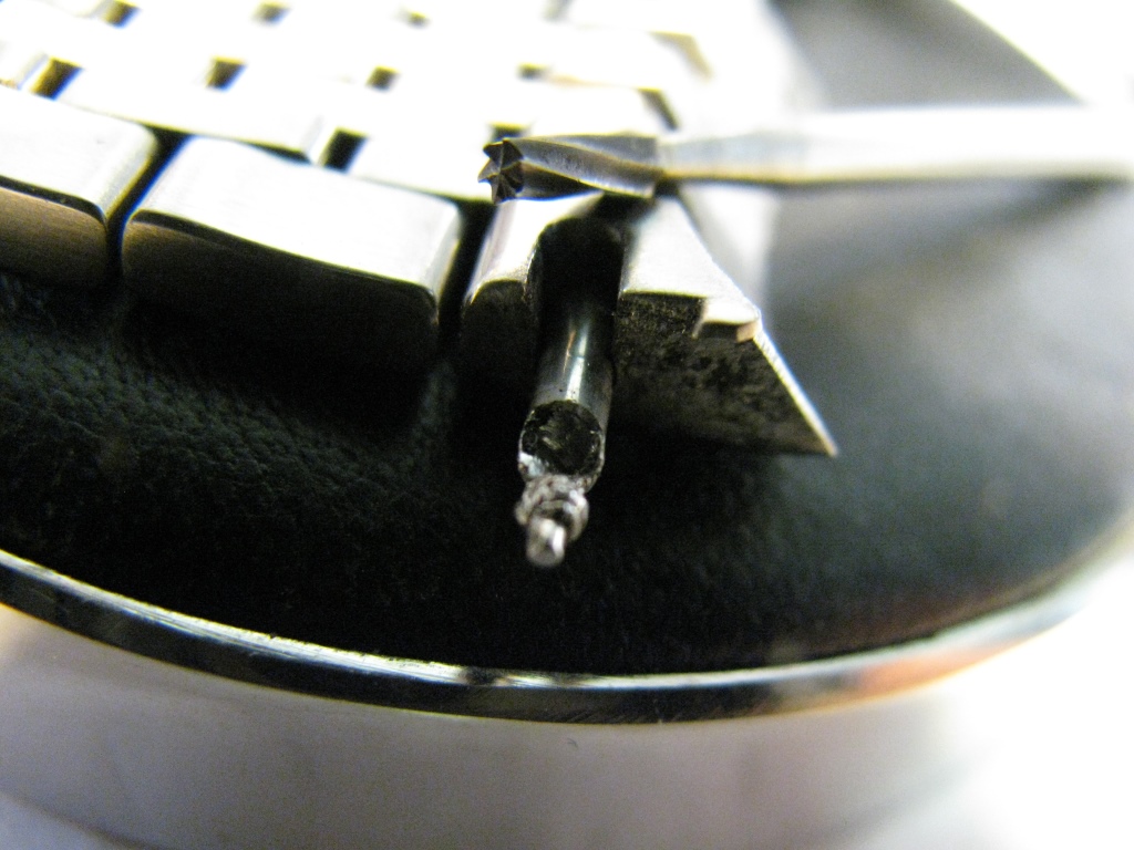

На данной модели, для снятия браслета, требуется одновременное сжатие выступов шпильки, но коррозия сделала своё дело - шпилька стала монолитом, одну сторону с трудом расшевелил, а вторую разрушил/прослабил бором через монтажное(установочное) отверстие в браслете.
P.S. Вариант распила через звенья не прошёл.

Эти 3 пользователей сказали Спасибо! Slepoy за это сообщение:
Diarov (22.11.2019), MXL4 (29.06.2013), Андрей Крукович (29.06.2013)
