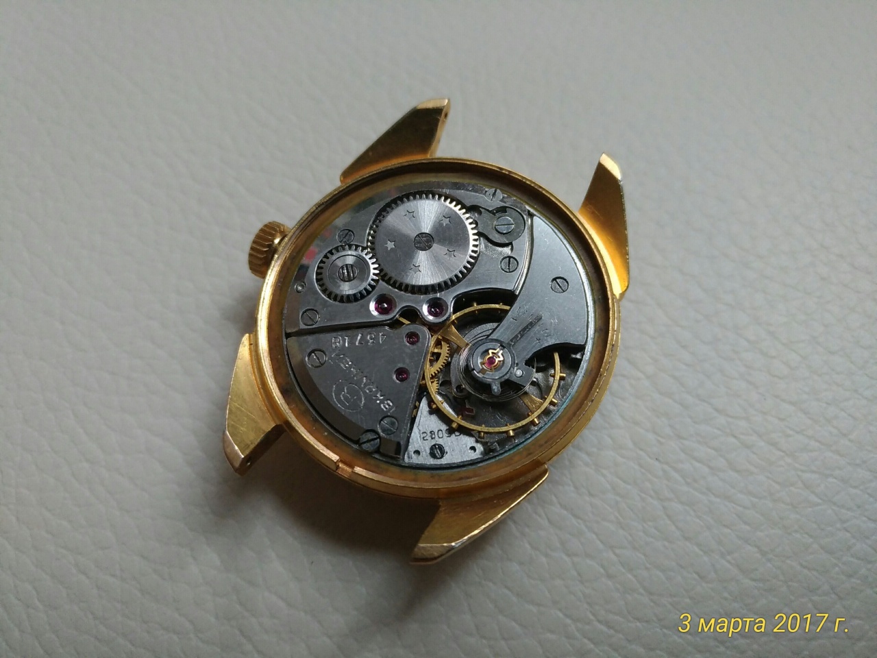

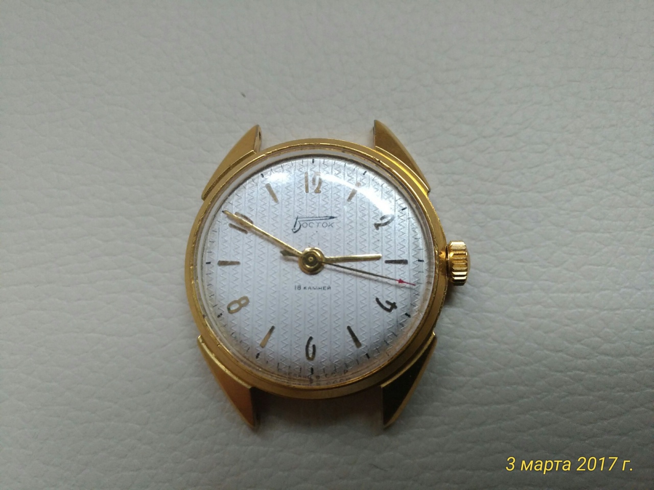

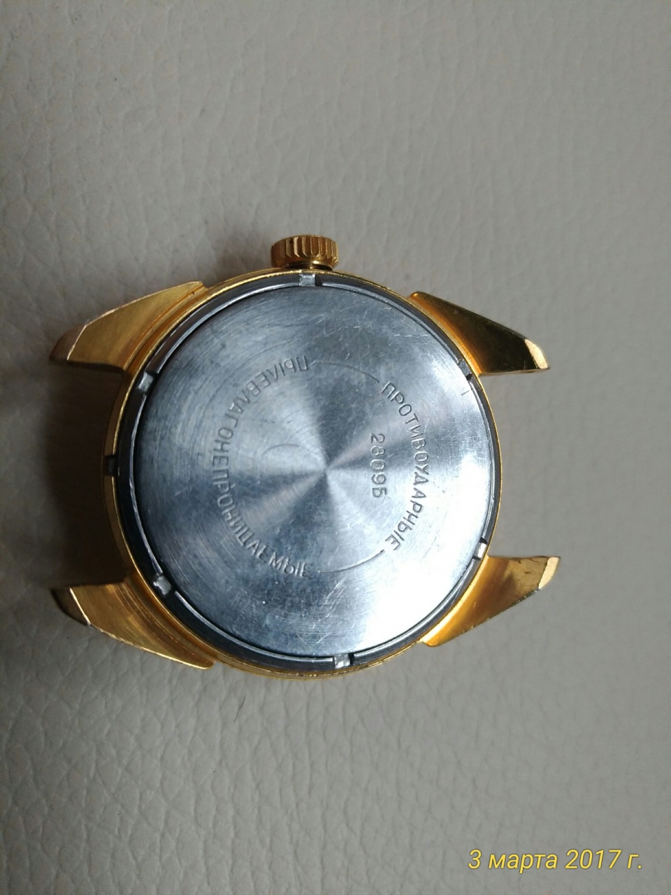

Сообщение от Vilos Посмотреть сообщение
С оформлением сделал что мог, а вот с машинкой затык. Не нашёл я механизма 18 камней без ЧЧЗ. Такие вообще бывают?
Кроме того, по поводу защитного винта около баланса - в отверстии платины отсутствует резьба, соответственно винт вкрутить невозможно.
Если нет отверстия в платине под винт около баланса, то эта платина 1967 года. Примерно в этом году винт с механизмов 2809/2809А/2809Б убрали.
Крышка "пылевлагонепроницаемые" с калибром "2809Б" ставилась с 1965 г. до 1966 г. включительно под два ранних шрифта "Восток" на циферблатах.
К вашему самому позднему, третьему шрифту "Восток" нужна крышка "пылезащитные".
В остальном (корпус, головка, стрелки, циферблат) все правильно.
Надо искать только три элемента для замены: крышку "пылезащитные" 2809Б, ангренажный мост "В"
18 камней, мост анкерного колеса "2809Б".

Сообщение от CHASPROM Посмотреть сообщение
Отверстие есть, нет резьбы в отверстии.
Получается, что механизм собран из трёх, не кажется ли вам, что это слишком мудрёно.
Вообще-то, эту крышку я снял с Алмаза. И у меня таких Алмазов ещё 2.
Сдаётся мне, что вам надо ещё поработать над датировками и принадлежностью частей друг к другу. имхо.
Первый раз слышу, чтобы отверстие было, а резьбы не было.
Может, брак, может, резьбу сорвали...
Вот пример Востока второго, переходного шрифта, 18 камней, примерно 1966 г., в котором использованы последние элементы ("алмазный" корпус, крышка "пылевлагонепроницаемые").
На именно Алмазах (1960-1965 гг.) не должно стоять калибров. Ни на крышках, ни на мостах анкерных колес. Калибр ввели в 1965 г. после введения общей марки Восток для всех часов ЧЧЗ.
Работа продолжается, опыт и знания совершенствуются ежегодно. Примерно каждые третьи часы 28 калибра попадаются закотлечены мастерами или другими "профессионалами", т. к. взаимозаменяемые элементы этих часов позволяли это делать.
P.S. Крышку 2809Б "пылезащитные" тяжело будет найти, т. к. она выпускалась всего около года.
На механизмах Маяк ПЧЗ отверстия под винты крепления к корпусу есть, а резьбы нет, у всех.
И просьба, покажите мост с логотипом "В" и 18 камней.
Механизм такой показал в предыдущем посте.
Больше такого нет. Дефицит оказался.
Недавно перебирал свои часы 28 калибра.
Часов и механизмов около 70 шт.
Все пересмотрел. Механизмов с пустыми отверстиями не обнаружил. Либо стоит винт, либо вообще пусто.

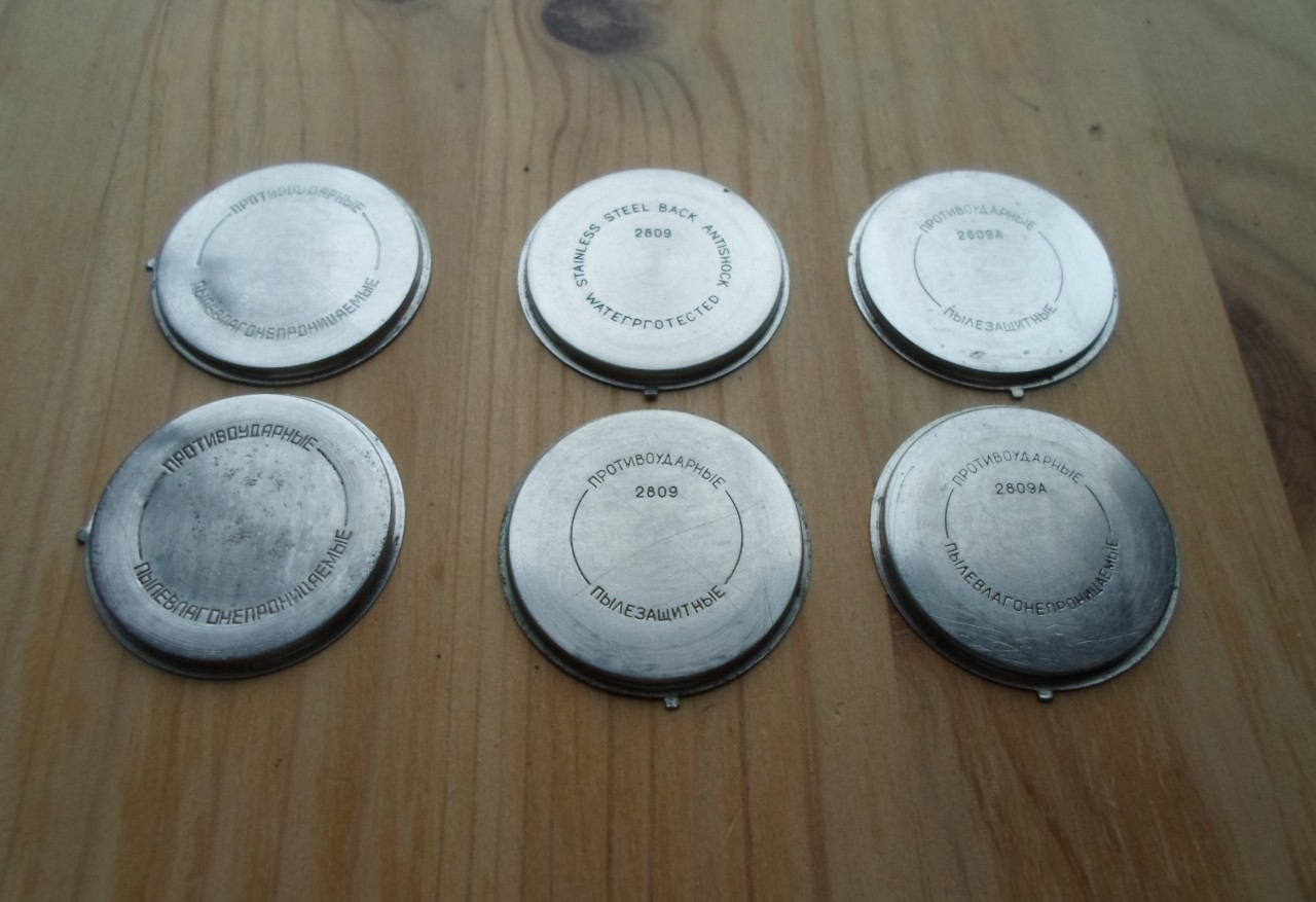

Павел, ещё сразу, пожалуйста рассортируйте крышки по годам и моделям. Первые две имеют разный размер шрифта, у верхней он мельче.
1. Крышки без калибров - это все часы 28 калибра с 1957 г. до 1965 г. до единой марки Восток. Крупный шрифт ранний, мелкий шрифт поздний (чаще шел с механизмами без даты).
2. 2809 - это прецизионные Востоки 22 камня с 1965 г. до 1973 г.
3. 2809А - это Востоки 22 камня с 1965 г. до 1970 г.
4. Пылевлагозащищенные (waterprotected) с калибром - это Востоки с 1965 по 1966 гг., пылезащитные (dustprotected) с калибром - это Востоки с 1967 по 1973 гг.
Насколько понимаю, пылезащитные более ранние, чем пылевлагонепроницаемые.
А более точная разбивка по годам есть?
Наоборот пылезащитные вроде с 67 года
См. п. 4 сообщения 107 темы.
