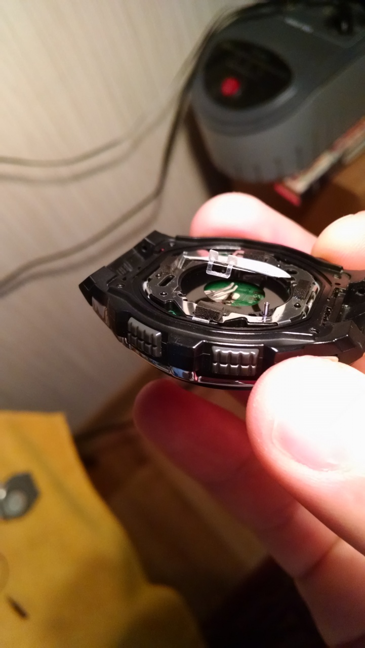

Как и обещал фото (извиняюсь за задержку, долго не мог с телефона скопировать).
Краткое пояснение к фото:

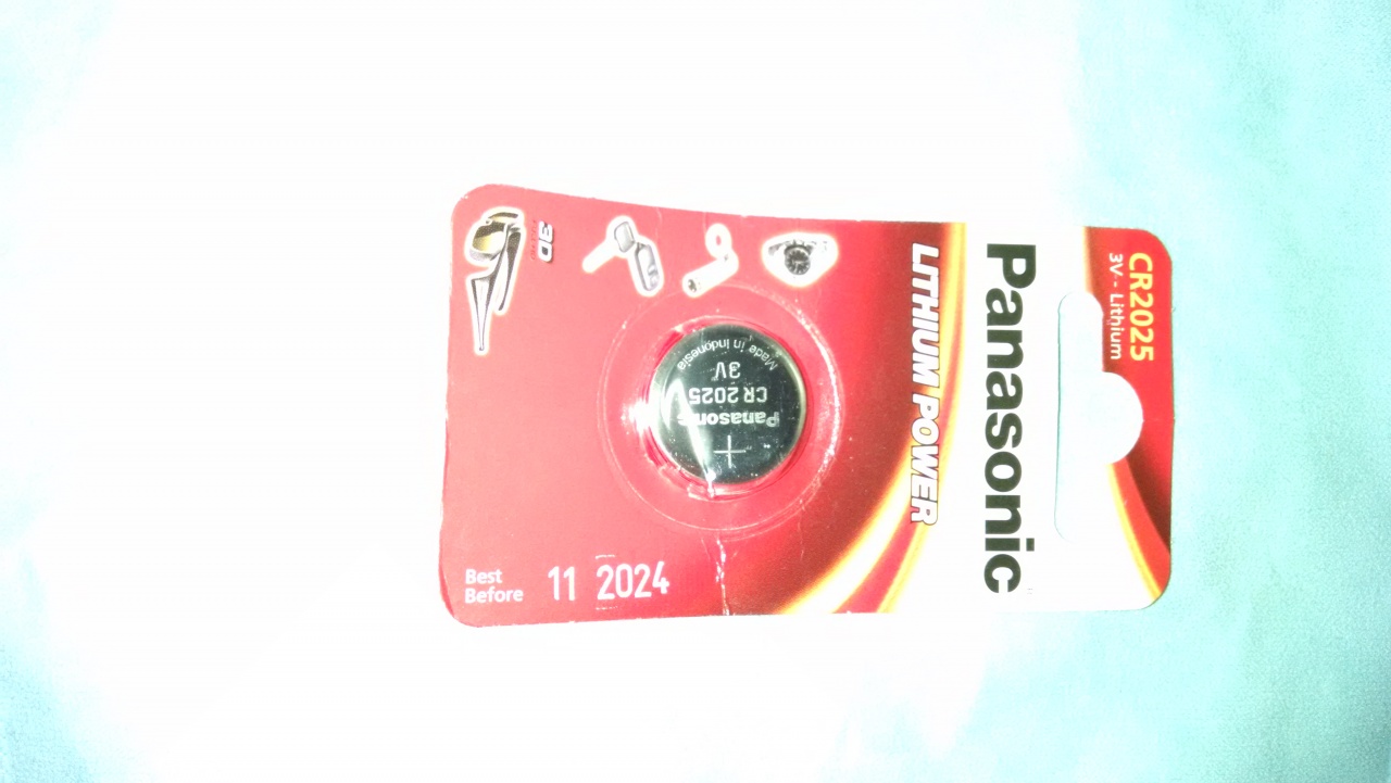

1) Такую батарейку поставил (стояла до этого тоже Panasonic)

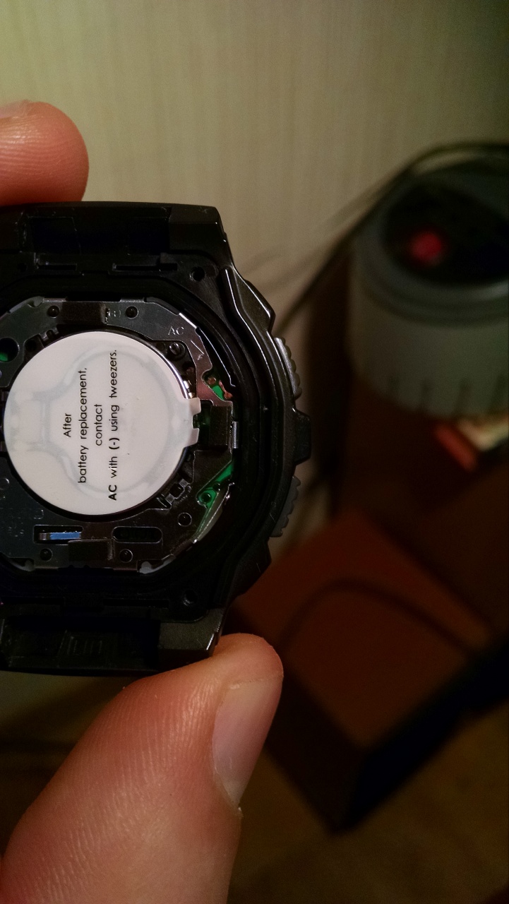

2) Вот так выглядит пространство под крышкой (как видите, канавка для уплотнительной резинки довольно тоненькая)

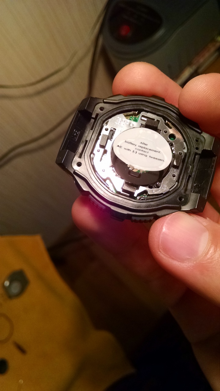

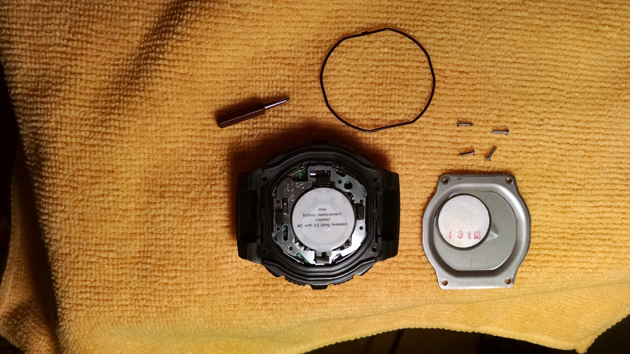

3) Инструмент и все запчасти в сборе (ещё использовал тонкую иголку для поддевания фиксатора батарейки)

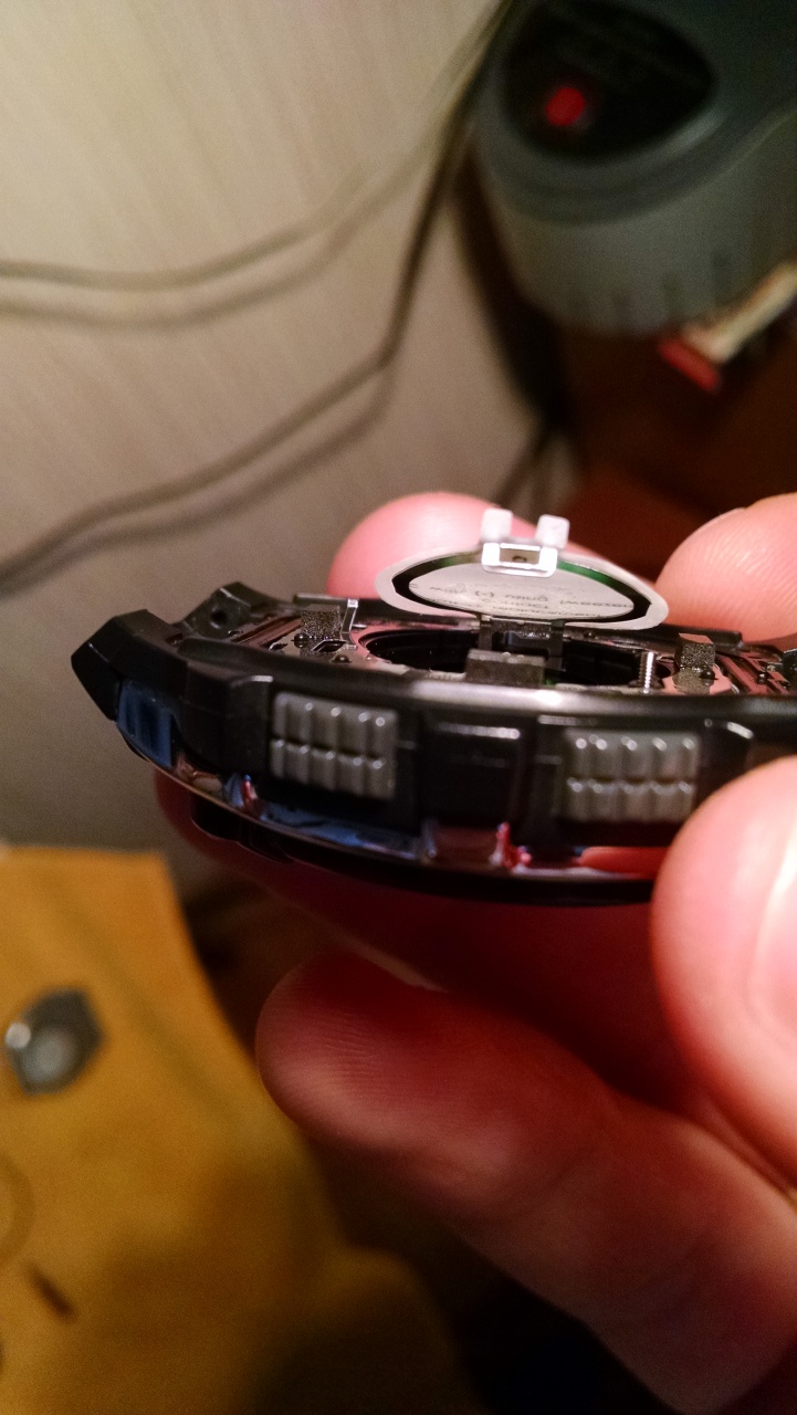

5) Пространство под фиксатором батарейки (там ещё есть круглая проставка чтобы батарейка не замкнула на корпус - не потеряйте её!)

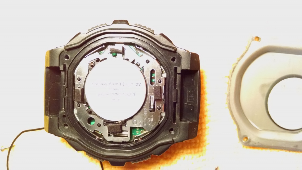

7) Надпись AC и стрелочка.. Стрелочка указывает на контакт, который нужно замыкать на массу для сброса настроек часов после замены батарейки.. Масса - это металлическая рамка (на ней же и выгравирована надпись "AC")

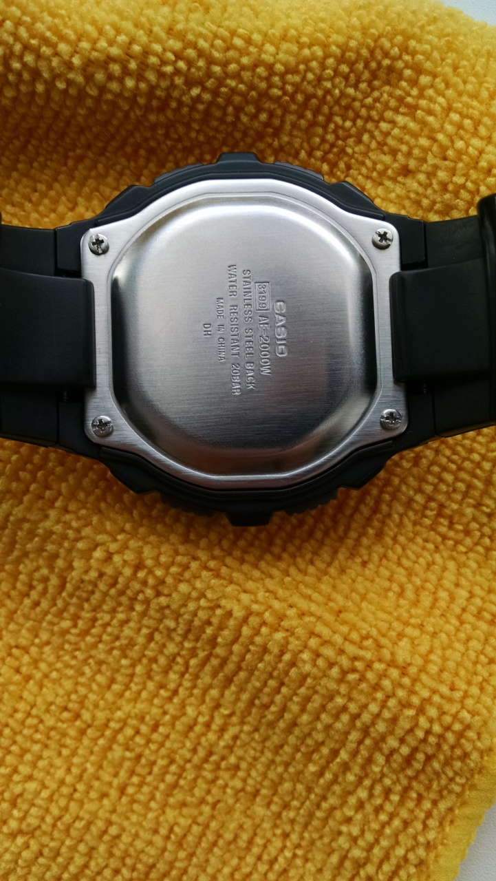

Вчера приобрел себе данные часы, сказать пока особо нечего, но что сразу понравилось в них так это вес, то как они сидят на руке (очень удобно) и отображение времени.
Забыл добавить- размер руки 17.5
